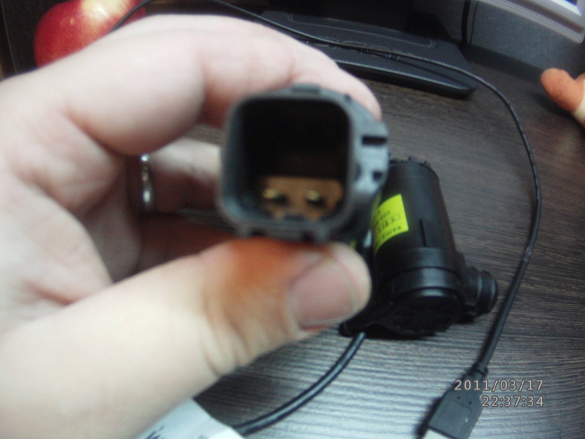

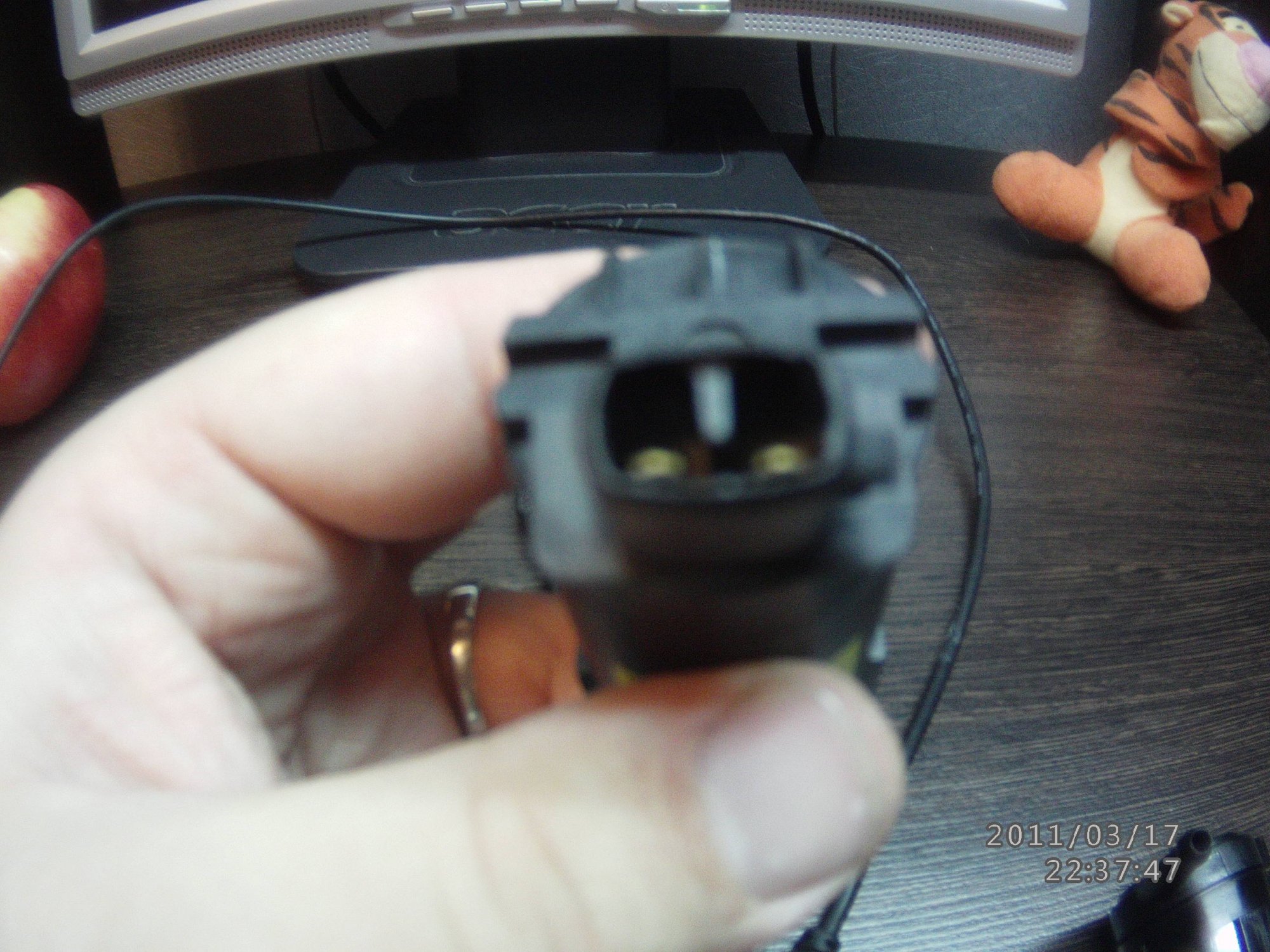

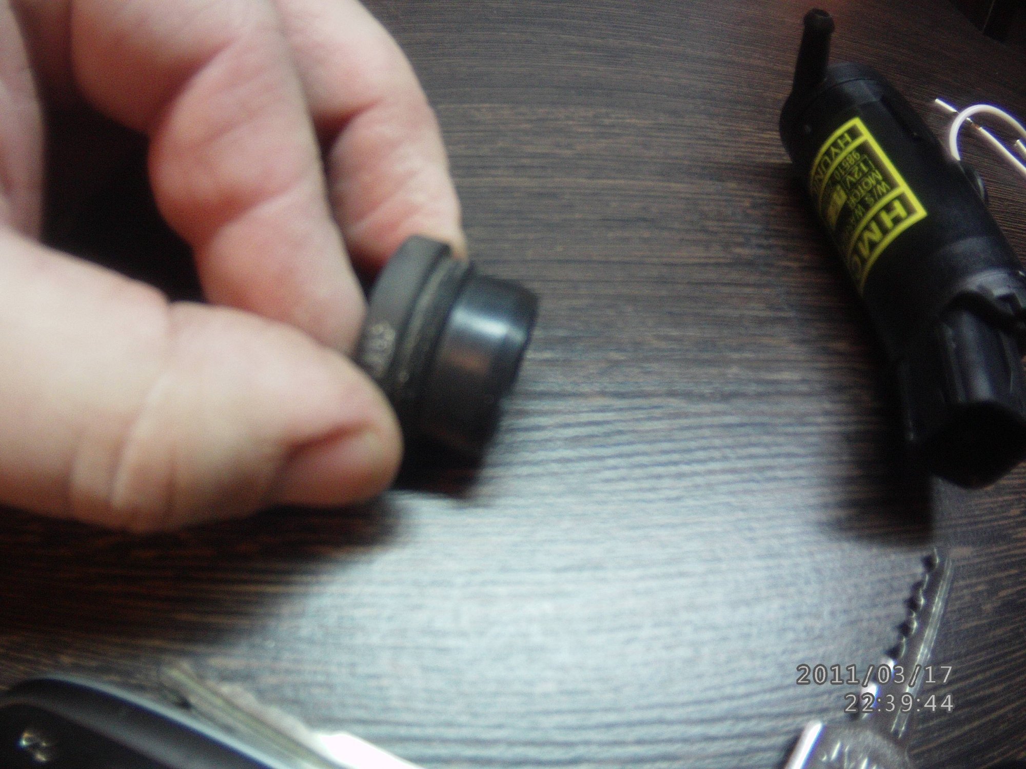

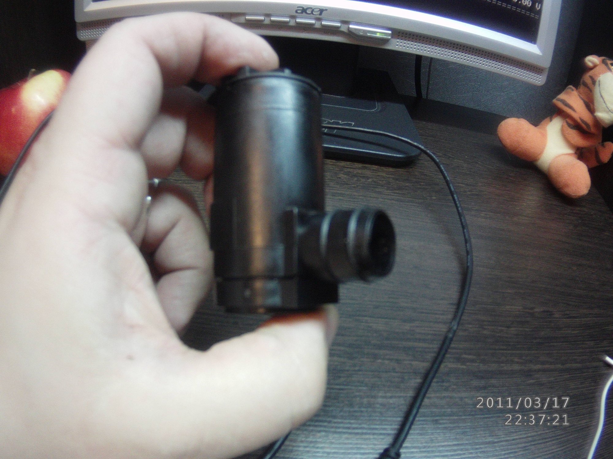

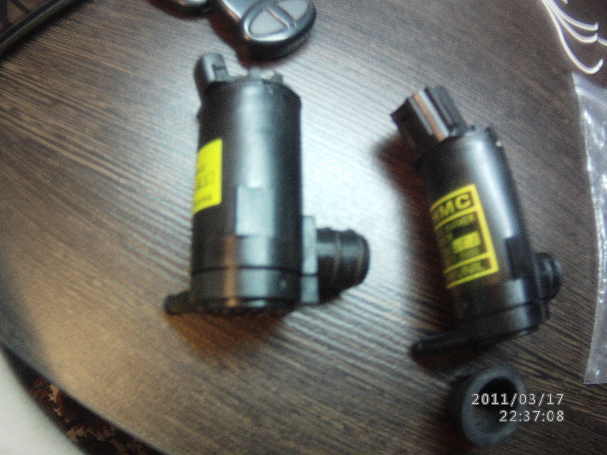

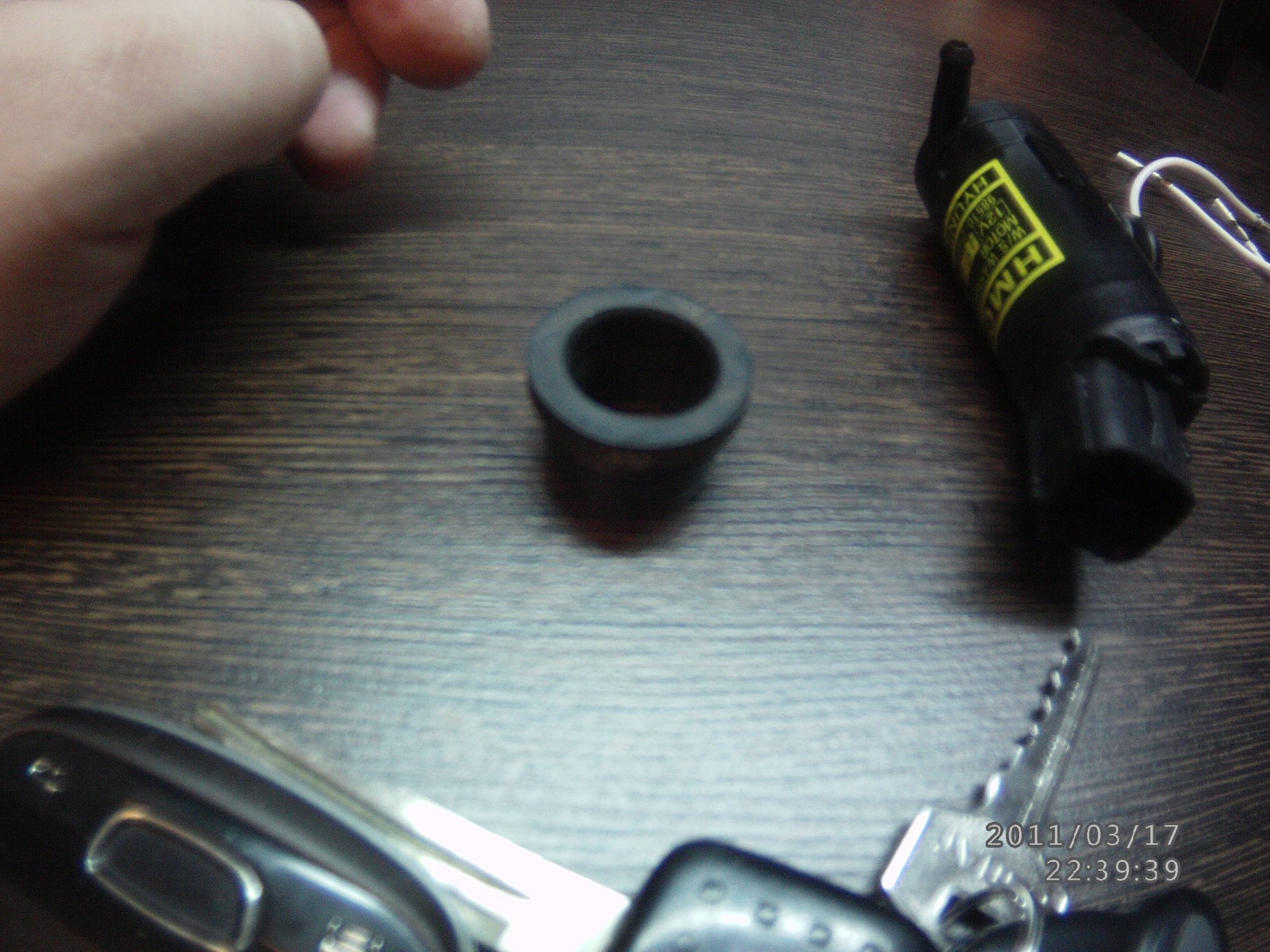

Решил проблему с нерабочим омывателем! Задрав на работе на подьемнике, снял бочек омывателя,выдернул моторчики(не работал передний омыватель, хотел поменять моторы местами временно! Разобрал нерабочий. Посколько бочек находится в достаточно агрессивной среде, под бампером, внутри он просто загнил, чистил чистил, и все равно не работает. Второй моторчик... пока снимал фишку проводов с него.... он раскрылся... вывалились щетки с моторчика, вроде собрал все обратно, заодно почистив, пролив все очистителем контактов и продув аккцуратно все это дело, подключил , а он дургается чуток и клинит...
Думал какие моторы могут подойти сюда, да и вообщем то расчитывал на колхоз с кучей герметика.заехал в один магаз, в другой... ничего, газовские и вазовские соответсвенно не подходят, поскольку заборники у них маханькие, резинки под них тоже проваливаются в баленовскую родную под мотор. Но! Заехав в один из наших магазов для иномарок мой взгляд сразу упал на два мотора! которые один в один как баленовский, только фишка проводов другая нужна! но это ж не проблема когда колхозить не надо! Тока передлать фишки! К сожалению мотора было два и от разных машин: Hyundai маркировки такие - HMC 98510-25000 HYUNIL цена 400р, и CHEVROLET lacetti не оригенал BERU Korea Pump-a 96 396 602 цена 490 р .
Все это подходит один в один! без каких либо переделок кроме фишек проводов, это уж ерунда я считаю.
Noisybal
4 Октябрь 2012
Серпухов
Suzuki Baleno hatch 3d 97', 1300sm
Сегодня все поставил все работает! Колодки ставить не стал, просто мамы маленькие в термоусадке, и и когнтакты солидолом залил, чтоб не ржавели.
