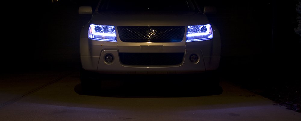

красиво, но лениво так делать.. .Посмотрим.... Если когда новые фары куплею появится желание ихз опять покрасить... то может быть сварганю ленту
Darth
1 Ноябрь 2009
289
SPb
Сузуки ГВ 2008 2,4
Ответ: Светодиодные лампы для ближнего света

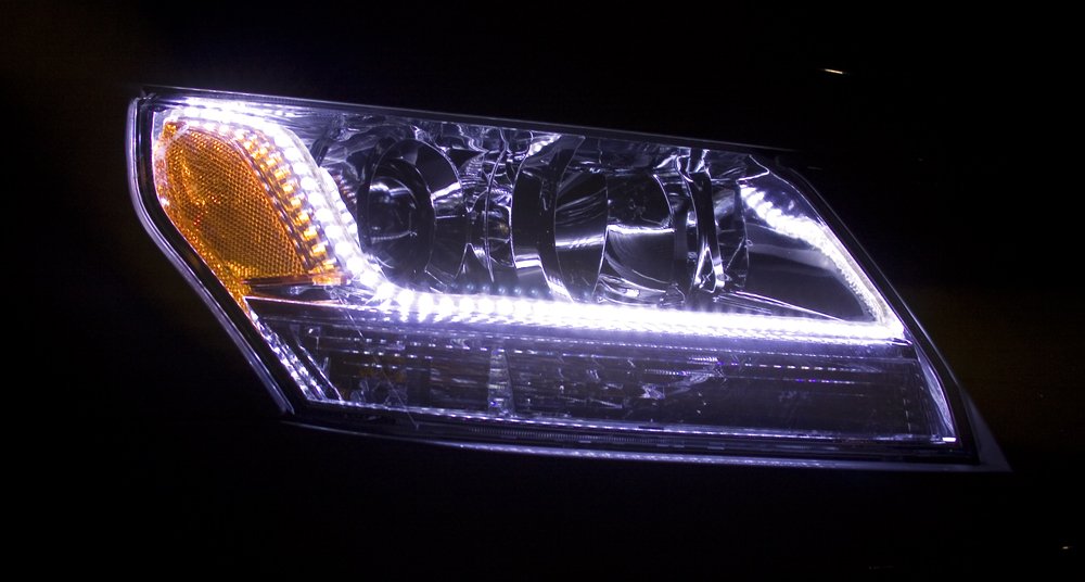

а вот яля-бмы
не так красиво, но суть понятна...
Вот это, аля БЭХа, по моему мнению хорошо смотрится (полоски, уже даже на газелях ставить начали маршрутчики :hilarious:)))))).
Если есть возможность такую штуку поставить в штатную оптику, я бы поставил. Если надо покупать новые фары, то экономически наверно не целесообразно............... Кстате, Semco, how much is the fish?!
Так как сам включил постоянный ближний свет, и как автор данного топика меняю лампы раз в месяц другой- стабильно. Летом еще как то все равно, но зимой на морозе, когда нет по близозти подземного паркинга:thumbsdown: Покупаю самые дешевые Н7, те что супермаркетах продаются. Пробловал дорогие- все то же самое. На сервисе проблему знают, говорят- "наверно норма".
