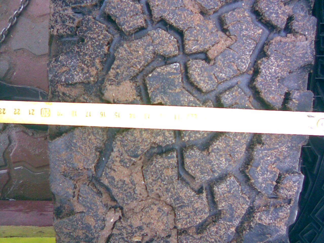

solsfera
3 Ноябрь 2008
22
самара
Ответ: Диски на вынос -19, r15 шириной 8.0, говорят что резина 235х75х15 - на них НИКАК не пойдёт, так ли это?

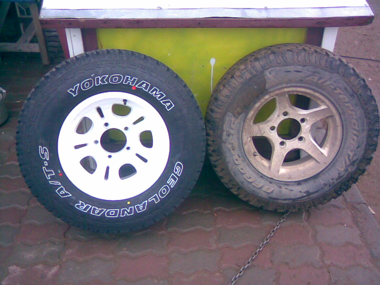

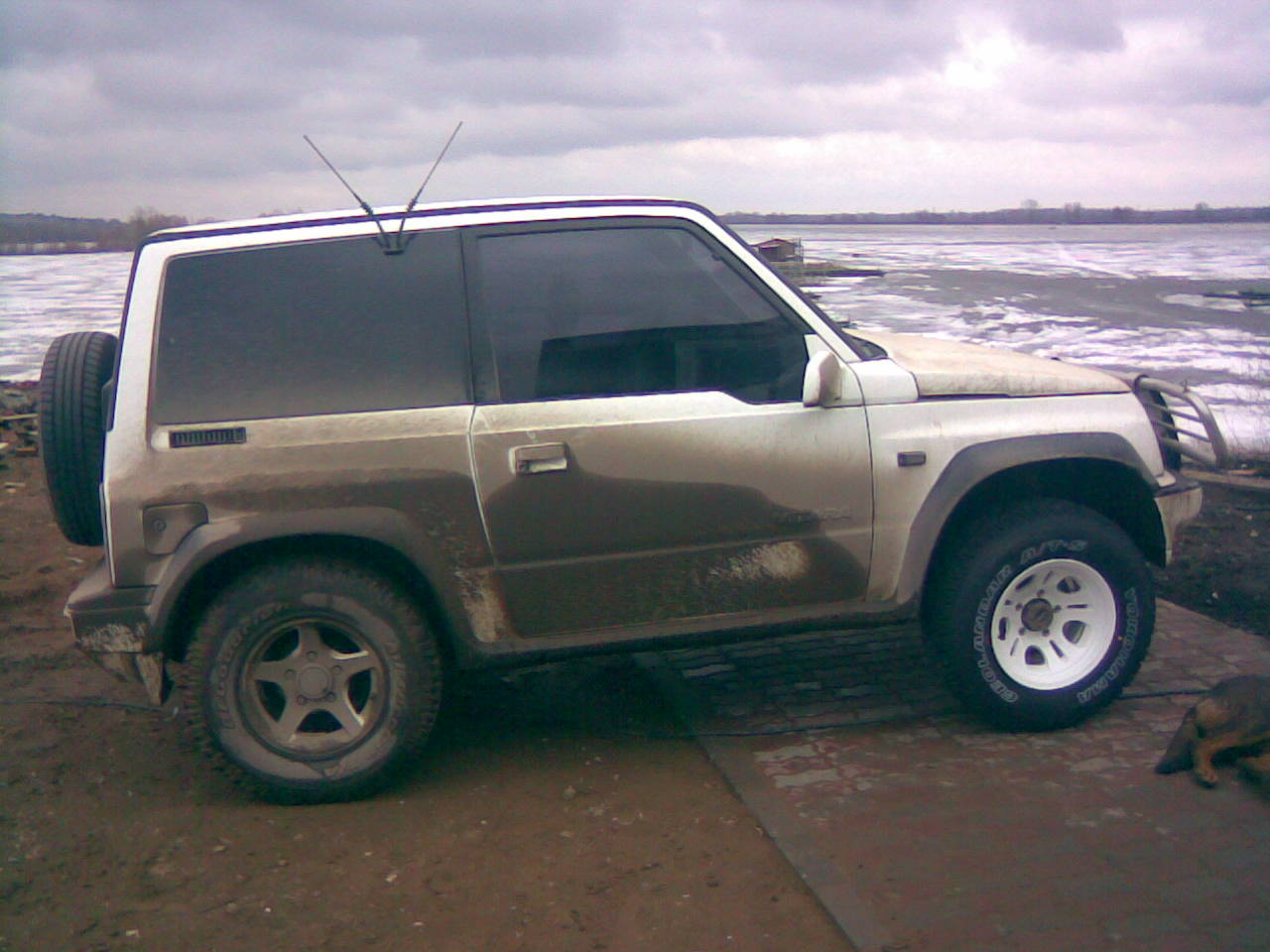

выбрал время, собрал диск - резину. Диск - кованный слик, 8J 139.7X5 ET-40, резина Йокогама 235х75R15, встали на ура, на машине ничего не задевает (лифт подвески 40мм.),боковины покрышки выступают за диск около 3см с каждой стороны.
