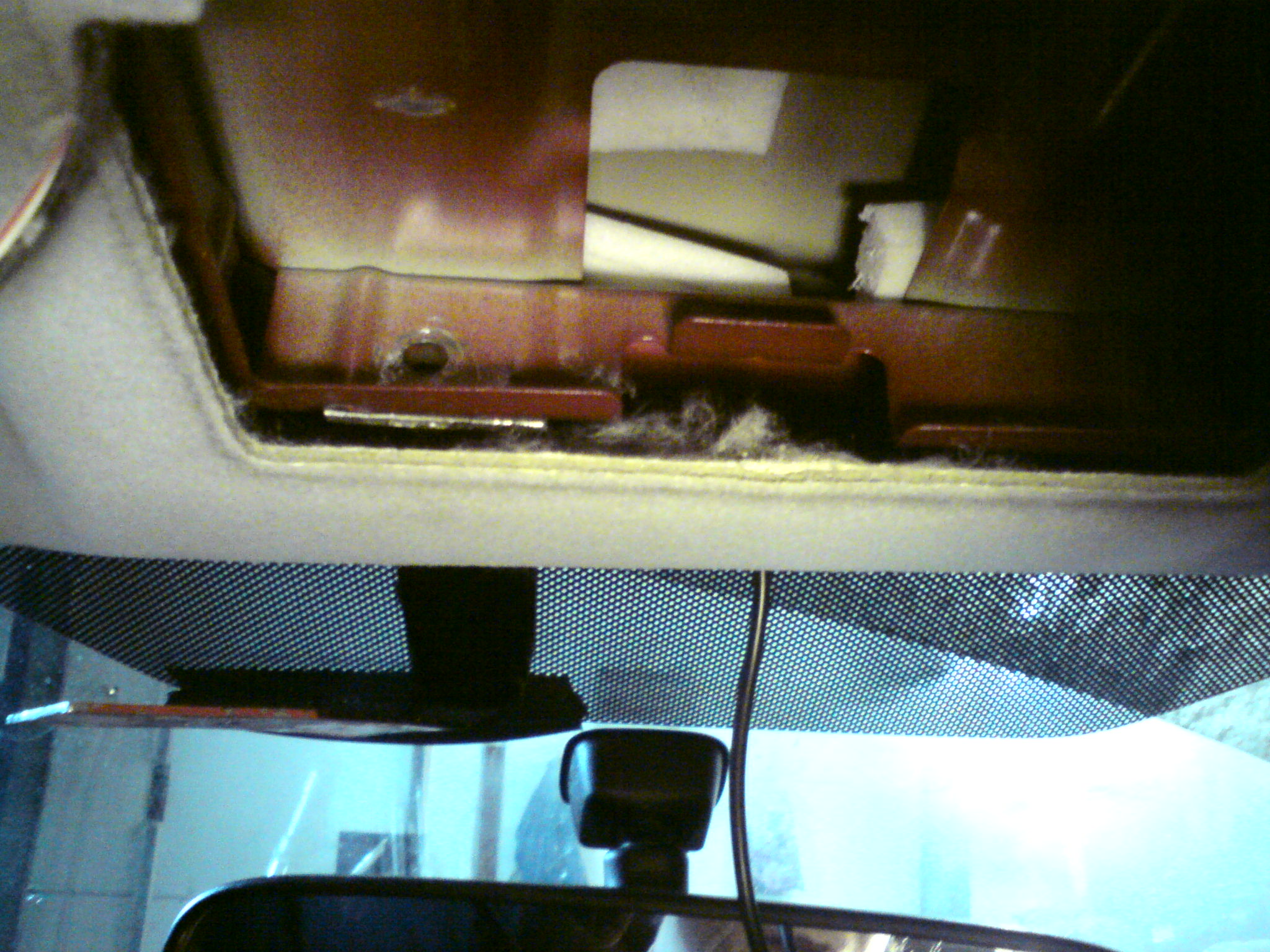

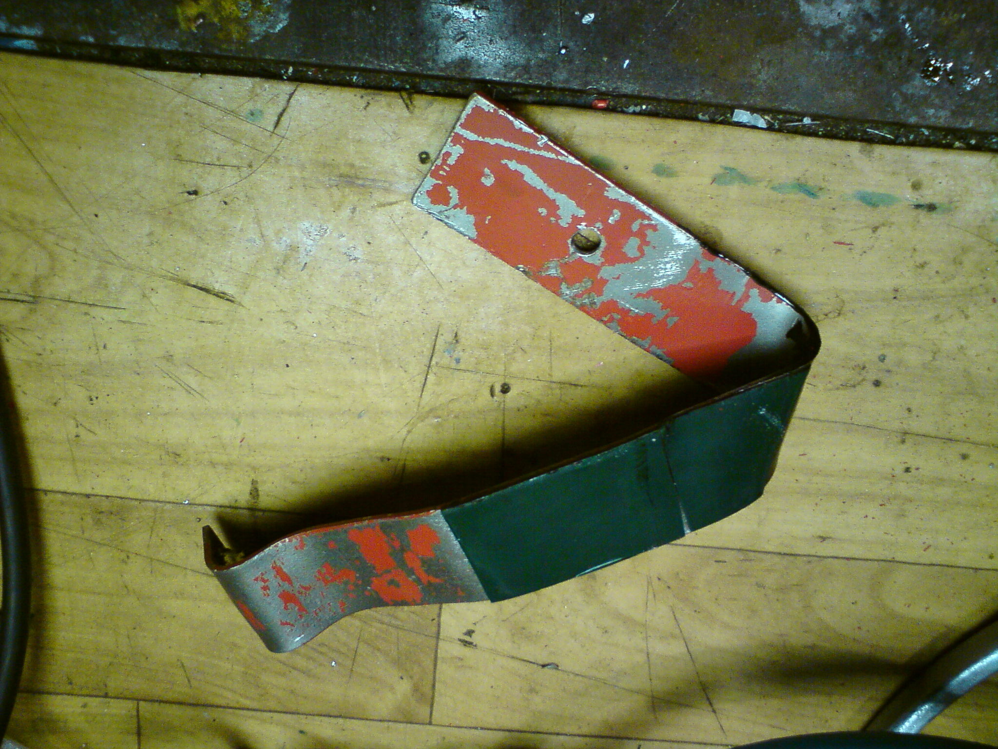

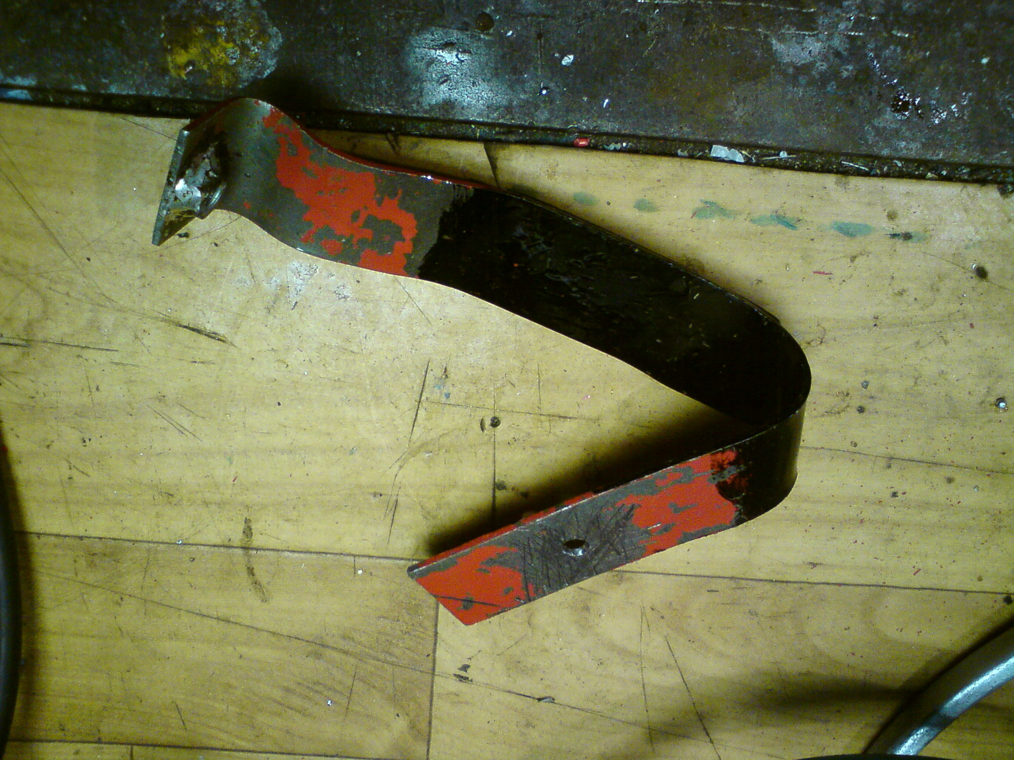

Я вот так закрепил.
Изогнул железяку, закрепил на болт под плафоном освещения и на двухсторонний скотч на лобовом стекле.
Сам регистратор закреплён к железяке на штатном болте.
Получилось очень удобно.
Железяка не отвалится как присоска.
После перекрашивания в черный цвет её не видно.

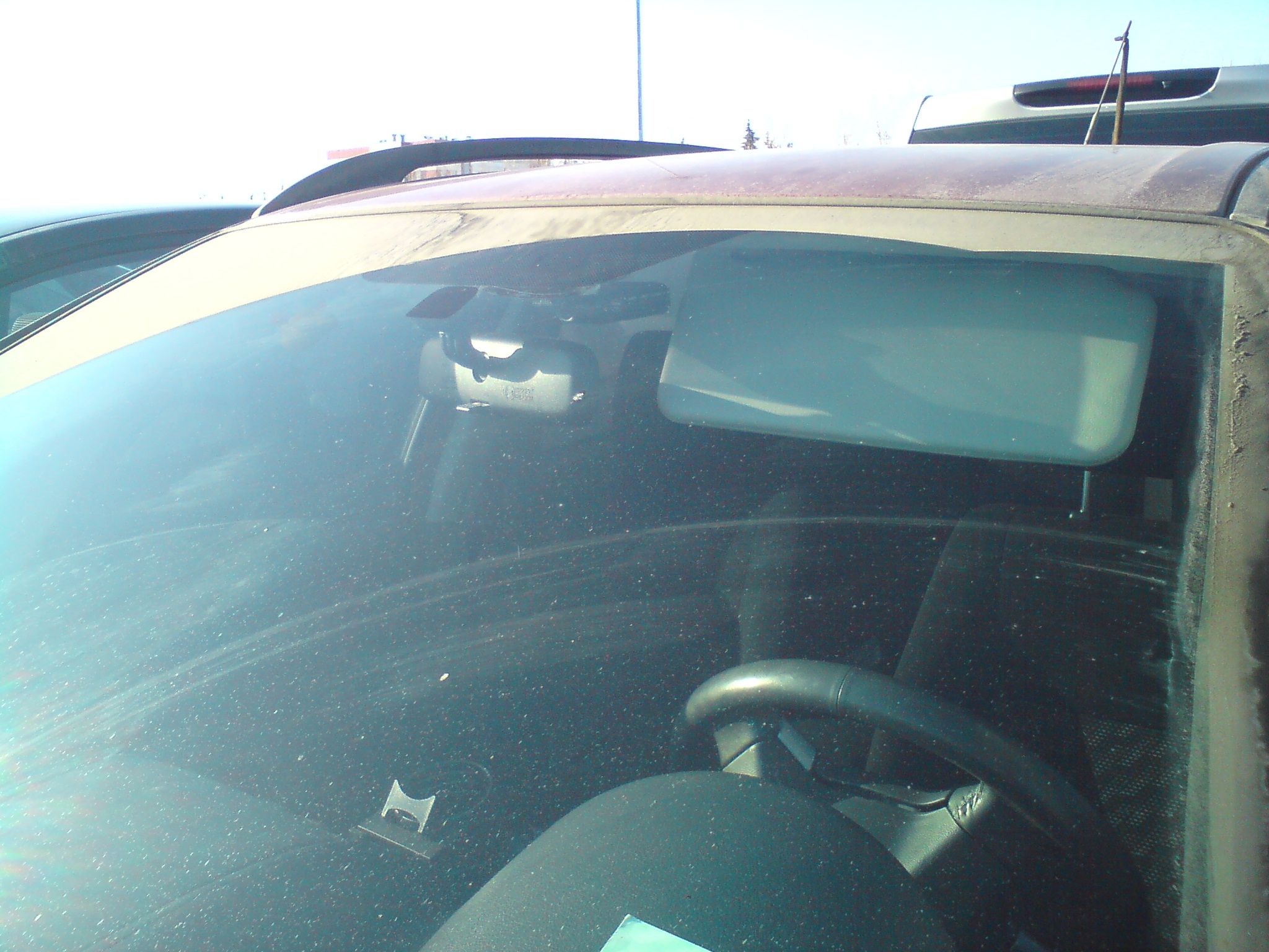

Отличный обзор сверху, можно повернуть на левую форточку при необходимости.
Как видите на фото - регистратор практически незаметен с улицы.
А главное - он там не мешается.

Из салона непонятно где регистратор, можно еще фото по-подробней?

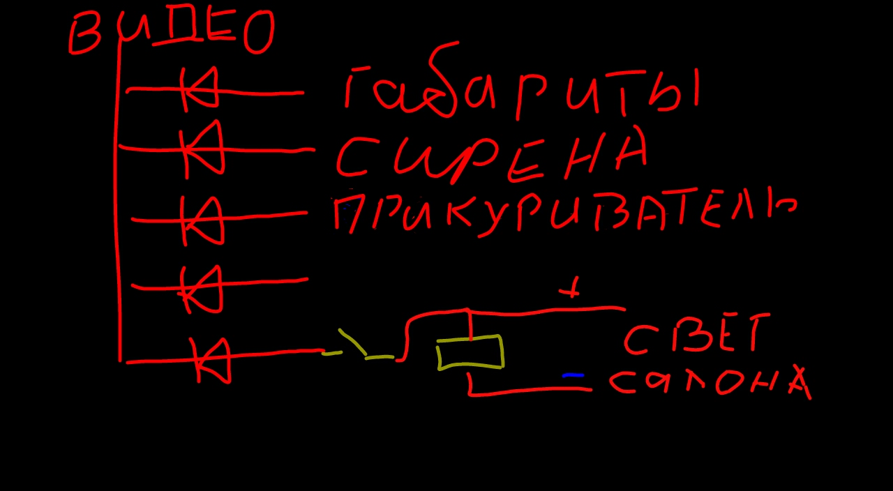

Я подключил регистратор к сигналке, теперь он включается от легкого удара по машине, если влезут пионэры и пр. случаях.
Для этого взял плюсы с габаритов, аварийки, прикуривателя и с сирены и через диоды подал на адаптер регистратора.
Как только включится один из этих элементов регистратор начнет писать пока это не выключится.
К примеру если сработает первый уровень датчика удара, то он запишет секунд 30.
Всем советую.
