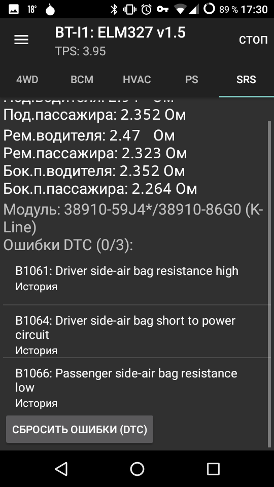

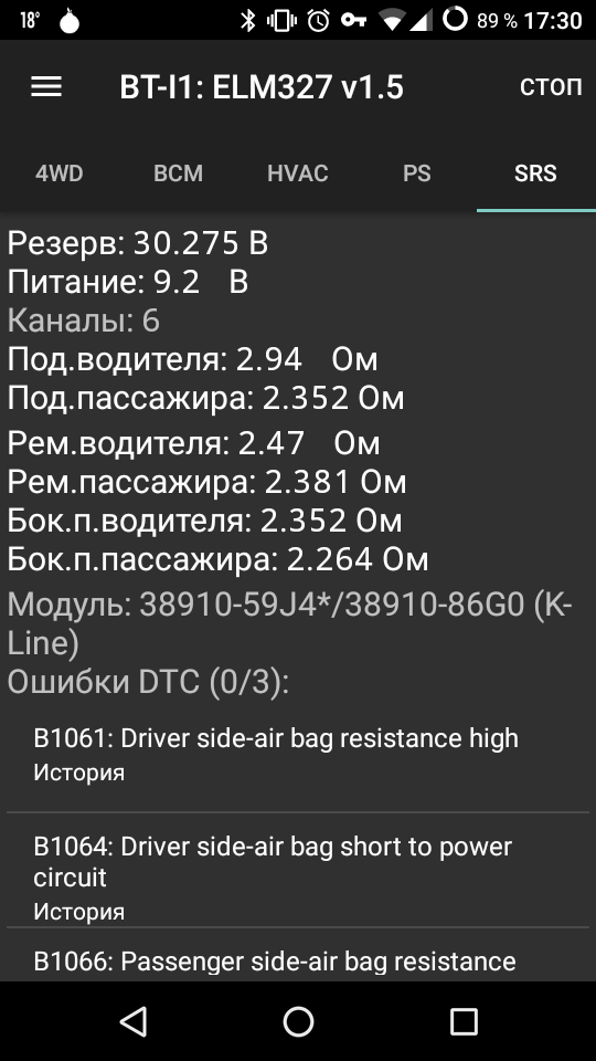

Сбросить то можно. Если проблема все еще присутствует, то ошибка вернется.
Но почему такое низкое напряжение? 9,2 в в борт. сети???
niral
Опытный лиановод
19 Март 2012
5,086
2,049
Evil
24 Январь 2015
864
244
Харьков
Напряжение должно быть слегка меньше,(до 1в - но это мах придел) чем на аккумуляторе.
9в - это слишком мало, некоторые системы могут отключиться, некоторые реле не удерживают свое состояние.
Так, что первым делом искать где потери - это могут быть все контакты, скрутки и даже предохранитель.
Evil
24 Январь 2015
864
244
Харьков
11В в движении - это очень мало.
11В может быть если вы долго стоите с выкл движком и включенными фарами (в районе часа) - и это уже плохо аккуму.
В движении должно быть в районе 14в. Без движения и без нагрузки должно быть в районе 12В.
Grandge
5 Июль 2019
340
76
SGV 2.0 л., AT, 2007 г.в.
Судя по SZ Viewer напряжение в сети в движении 14В, в модуле SRS 11В. Буду планировать визит к электрику :)
