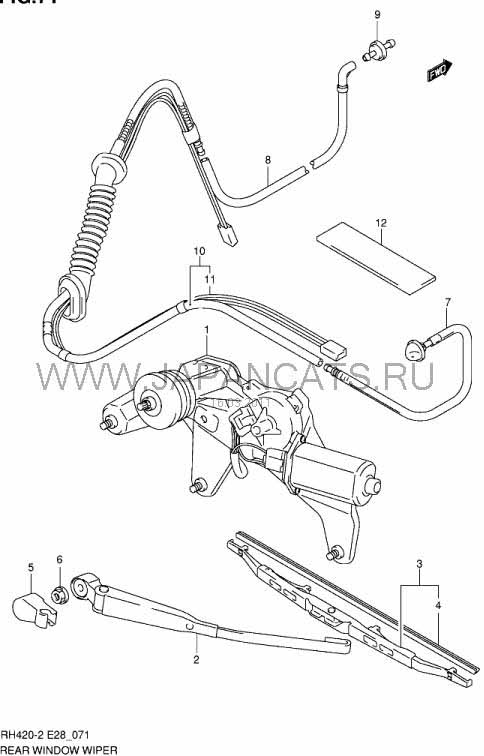

    Попроси кого-нибудь включить задний омыватель а сам смотри откуда бежит... должно бежать из поз.9
