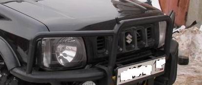

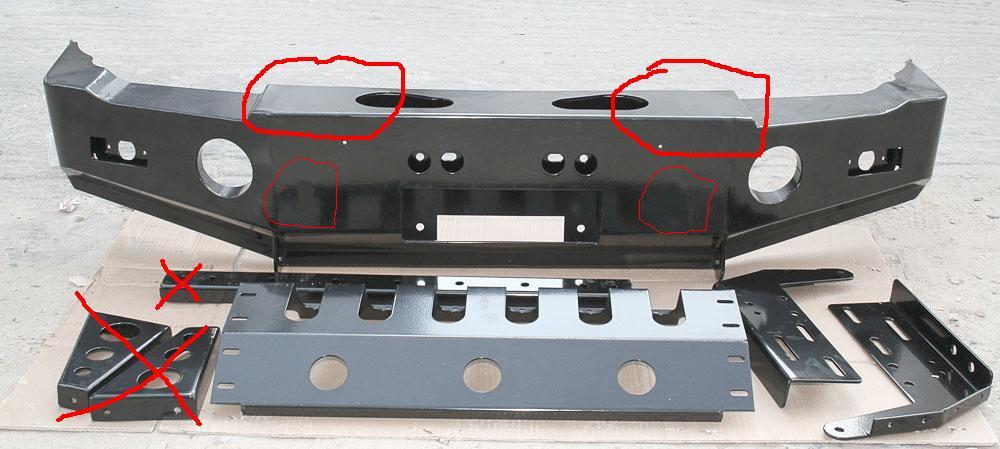

Перредний бампер анвир под лебедку тока без Т-шных отверстий примерно так:
И сверху дуги как Спринтер делает вот такие:
Ну и №9. Задний силовой по типу offroad-armory с возможностью поставить лебедку.
