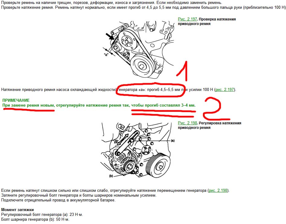

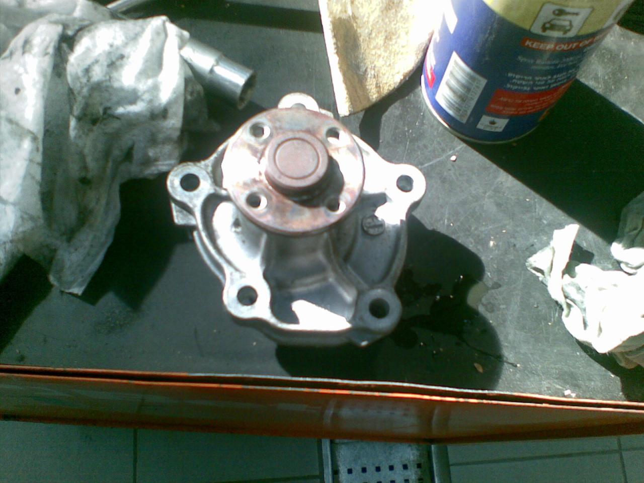

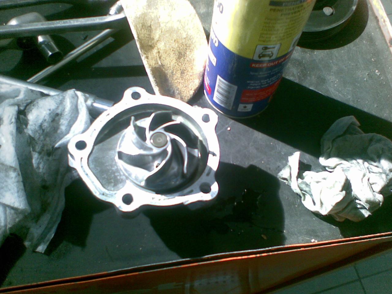

Короче не стал дожидаться Вашей оценки и поехал сменил помпу,на работающей машины механник взял врачебную трубку и стал прослушивать Помпу,гениратор,натягивающий ролик.Вердикт-Не сильный, но явный скрежит подшипника ПОМПЫ.Поставили Оригинал,хотя он не намного дороже не оригинала.Старая помпа из нутри как Новая, но когда прокручиваеш её явный издаёт скрежит и в дырочках старой помпы замечен типа водянной камень (видимо уже подкапывать стала). Заодно и сменил ОЖ.Работа Профессиональна и оределёна поломка достаточно быстро.Единственно,что смущает это то ,что в 56000 км оригинальная помпа ушла.............:thumbsdown:
Ещё,что смущает ремень генератора сильно натянули,хотя я неоднократно просил начальника проверить натяжение ремня.Проверив натяжение он сказал, что всё-ОК, тем более ремень новый он типа ещё растянеться,и если он(ремень) поварачиваеться из стороны в сторону, то всё нормально.
Немного видео отчёта http://video.mail.ru/mail/leonid6565/_myvideo/1.html
Х
ХулиGAN
Ответ: Какие признаки умирающей Водяной Помпы?
это самый простой способ, на самом длинном участке должен на 90 градусов поворачиваться,
если новый то действительно тянут чуть сильнее, он через некоторое время сам ослабнет.
