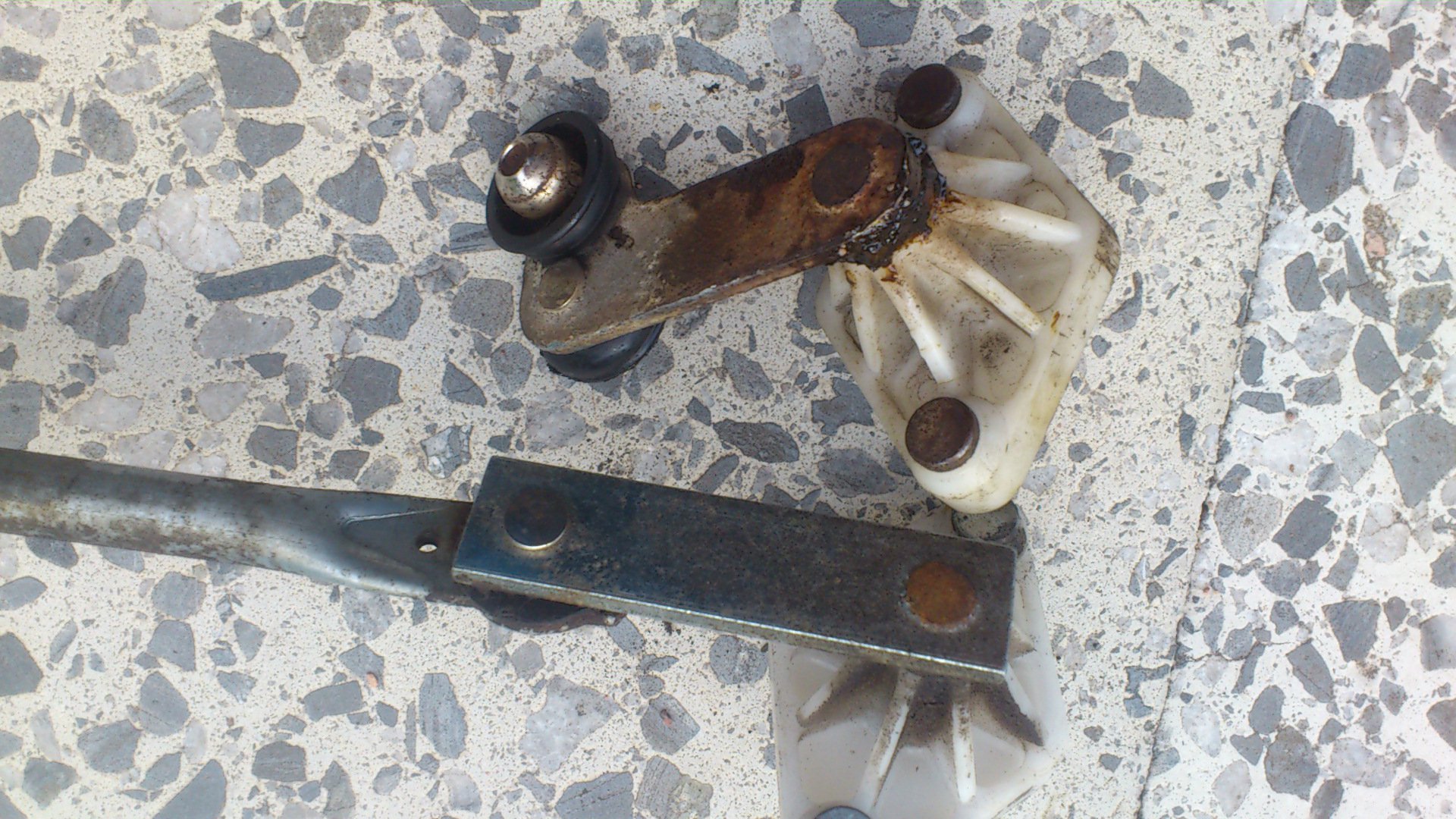

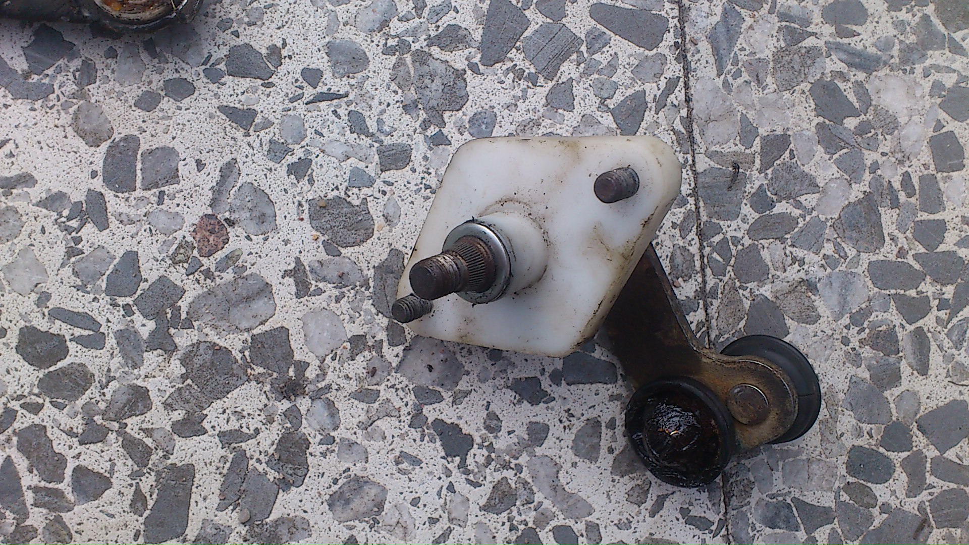

    Разобрался с проблемой. Еле крутилась эта часть(не знаю, как она называется) трапеции, двигает пассажир.стеклоочиститель. трапеция1.jpg Со стороны водителя крутилось свободно и ржавчины не было, трапеция3.jpg на фото внизу. Смазал графитовой смазкой, надеюсь до следующего лета хватит.

    У тебя рестайл уже? У меня была та же проблема, вытащил ось из муфты (пришлось очень сильно по потеть т.к. она клинила) снял всё ржу наждачкой, забил литолом и собрал обратно. Как я понял, случилось это из-за попадания влаги под шайбу, уплотнитель и на саму ось. Судя по форуму это болезнь дорестайлов, а в рестайле появился уплотнитель от просачивания влаги. Так вот при сборке я проверил уплотнитель и герметиком смазал между уплотнителем и шайбой для надёжности. Год прошёл, всё отлично.

    У меня, насколько я понимаю рестайл. Проблема была в том, что белая пластиковая "хрень"(смотреть на фото - не знаю, как она называется), которая фиксировалась двумя болтами к кузову авто, еле крутилась(рукой было не прокрутить, когда снял с авто) на своей оси. К ней крепился поводок дворника и при включении стеклоочистителей раздавался скрип. Как снять(эту пластиковую часть) с оси я не понял, поэтому "кувыркался" с ней - нагревая, опуская в тормозную жидкость, поливая обильно WD. "Разработал", стало крутится легко. Попытался обильно смазать графитовой смазкой, собрал всё обратно и пока визга, писка нет. Но скорость работы стеклоочистителей не изменилась.

    Дело в том, ржавчина - это абразив, если её не убрать, то она съест пластиковую муфту в которой вращается ось и потом начнётся новая головная боль - где выточить новую или выкладывать деньги за новую трапецию в сборе. Твоя проблема обсуждалась уже на форуме, там подробно расписаны последствия.
    Рекомендую разобрать, почистить хорошенько и собрать обратно. Если внимательно посмотреть на конус со шлицами, что на первой фотографии, то под ним увидишь стопорное кольцо. Снимаешь стопорное кольцо, потом шайбу, под ней резиновое уплотнительное кольцо, вытаскивай ось из белой пластиковой муфты. Вот и вся разборка. Вот ось я вынимал минут 20, т.к. её заклинило, думаю тебе будет проще. Чистишь наждачкой, смазываешь литолом или графиткой ось, немного в муфту и собирай обратно. При сборке обрати внимание на уплотнитель, плотно ли он сидит и нет, если выработался можно от наше-марок поискать похожее или сантехническое (у меня было целое). Так же проверь, что бы после сборки муфта не ездила вдоль оси. У меня выработалась нижняя шайба и муфта имела свободный ход вдоль оси, я подобрал новую и заменил её.
