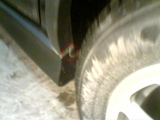

Еще раз внимательно посмотрел на арки задних колес и не обнаружил никаких подкрылок, а вот отверстие для их крепления есть. У всех так или что-то здесь не то?

Видимо у всех.
Если отверстия говорят о существовании подкрылок, то с удовольствием бы их поставил (не ради антикоррозии, а ради подавления шумов от колесных арок).
Но инфы про подкрылки для Игниса ни разу не видел.
Может кто-то знает где взять, но не знает, что нам это нуна? Рыдаю!

vitek написал(а):
Игнисоводы у всех так???
ИМХО, это дырки не для подкрылков, а для крепления брызговиков задних....у меня на Лиане эти дырки тоже есть, хотя подкрылки уже стоят...
это передняя часть задней арки, так что дырки как раз для подкрылков.

спасибо ga7 за участие!
я тоже пытался в нете найти родные но ничего не нашел.
странно вообще, чиво машина без них идет - на вонючий кусок пластмассы зажали! :whistling:
скорее всего прийдется что-то мудрить...Чешу репу.
1. Сегодня не скажу точно, но думаю, что это дырки для крепления пластиковых расширителей арок
передние крылья бывают разные для авто с расширителями и без, а вот задние, думаю одни на все случаи жизни, вот дырки и остались дырками.
2. подкрылков сзади действительно нет, но летом их сделать можно самому, главное сделать форму из п.м., а уж потом стекломат и эпоксидка.

ну , вообщем , видимо я прав. хотя по фотке толком ничего понять нельзя, но верьте мне на слово - это дырка для крепления пластикового обвеса.
