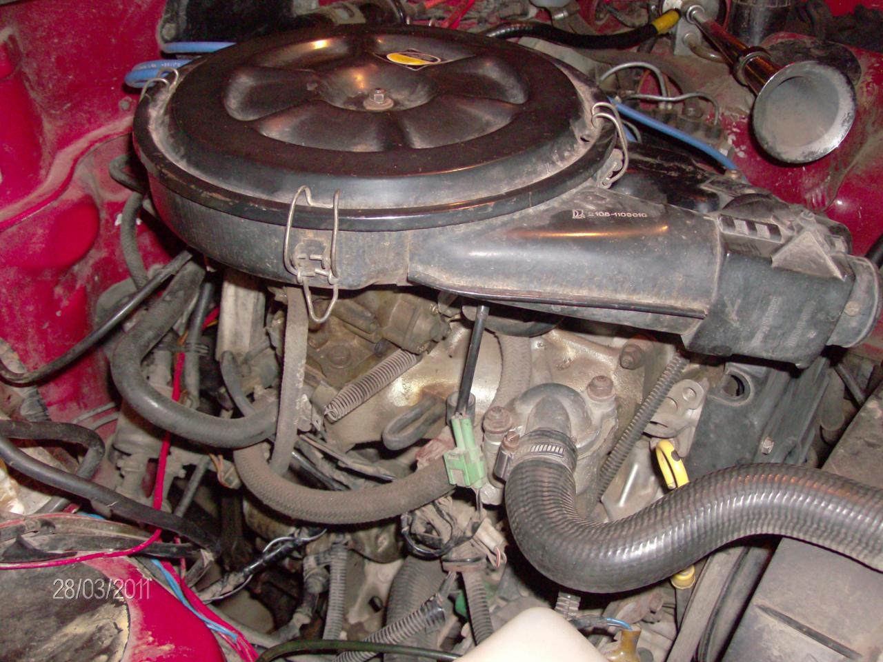

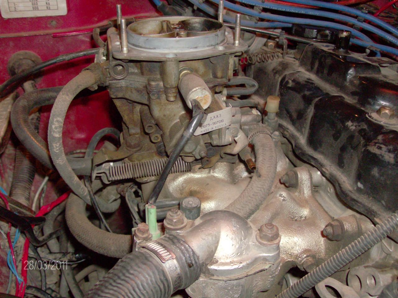

Вот так выглядит от ВАЗ-2107

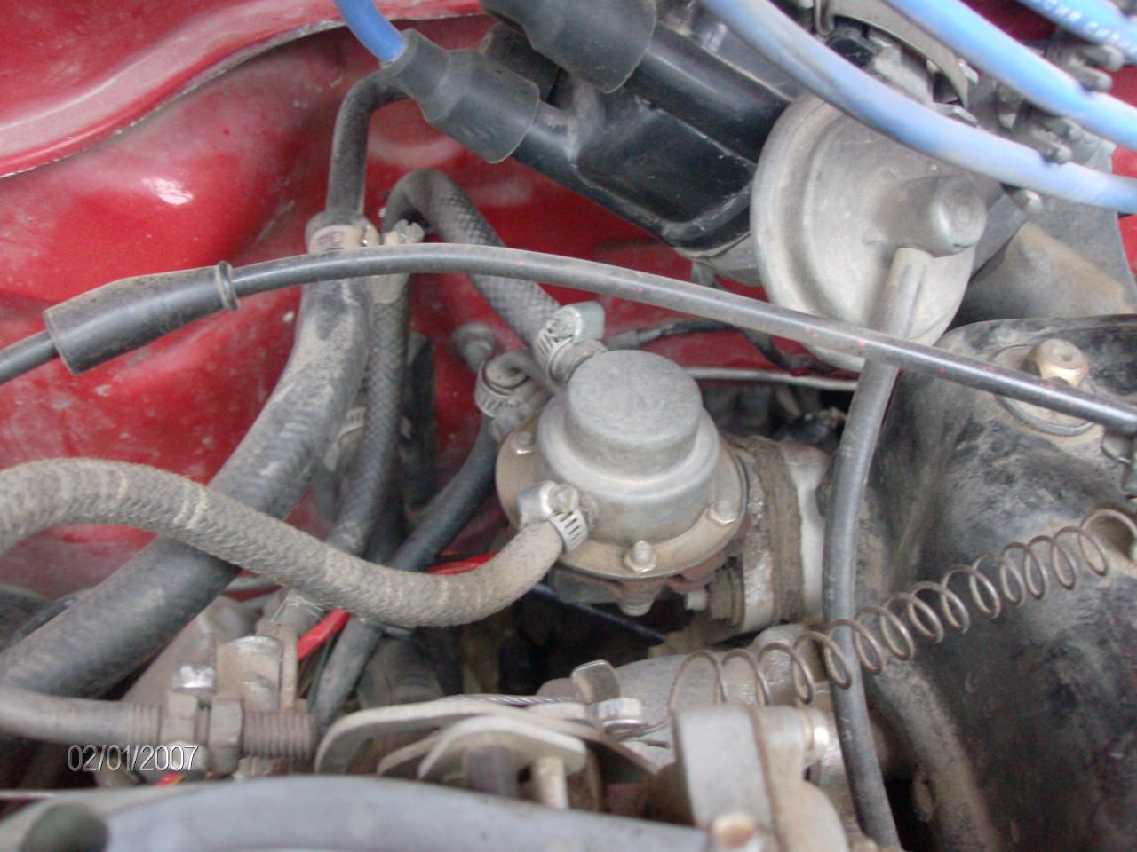

Я уже писал- расход в смешаном режиме включая полный привод 10л/100км.На трассе примерно 8л. Динамика машины прекрасная И что не мало важно цена копеешная, ну и ни каких сюрпризов от датчиков и мозга.А вот на счёт насоса топливного на моно даже не знаю.Его штатное место см. рис- HPIM3889.jpg

HPIM3891.jpg ПОПРАВИЛ ФОТО рис-1 и рис-2 Вот так выглядит карб. от ВАЗ-2107 на ВИТАРЕ.

Думаю что КПП без разницы т.к она с топливной системой ни коем образом не связана. А вот с топливным насосом надо смотреть, есть ли штатное место для него на гловке рис-1. Может там заглушка какая. Мне сравнить несчем. В нашем регионе таких авто. днём с огнём не найти. Если такого места нет значит понадобится головка с карбюраторного двигателя -это на порядок усложнит переделку. Ну или ставить электро-насос.

На моновпрысковой ГБЦ нет места под механичкеский бензонасос!
Если ставить электрический, то переливает на хх, с регуляторами давления не хватает топлива на высоких оборотах(

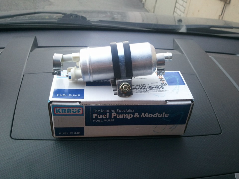

Нашел насос низкого давления для карбовых вазов
Krauf770034W
, по экзисту
Считаю, что это очень полезная вещь для карбюраторной машины. На случай отказа механического насоса, этот можно установить даже в полевых условиях.

У меня Suzuki vitara G16A 1,6 8 клп. АКПП. Я поставил карбюратор ВАЗ 21083 с авто подсосом (дает возможность дистанционного запуска) и на него воздухан от Москвича 2141 (все вместилось!). Мало того я выкинул мозги (эл. блок упр. инжектором) вместе с пучком проводки, и просто поставил Бабину и коммутатор от ваз 21083 все подошло идеально и работает уже 3 года на ура! Единственная хитрость - проставка между приемным коллектором и карбюратором, но, если руки не из Ж... сделать самому 1,5 - 2 часа, а то и меньше! Если будут вопросы - проконсультирую, если надо, покажу в натуре и дам снять все мерки!:thumbsup:
