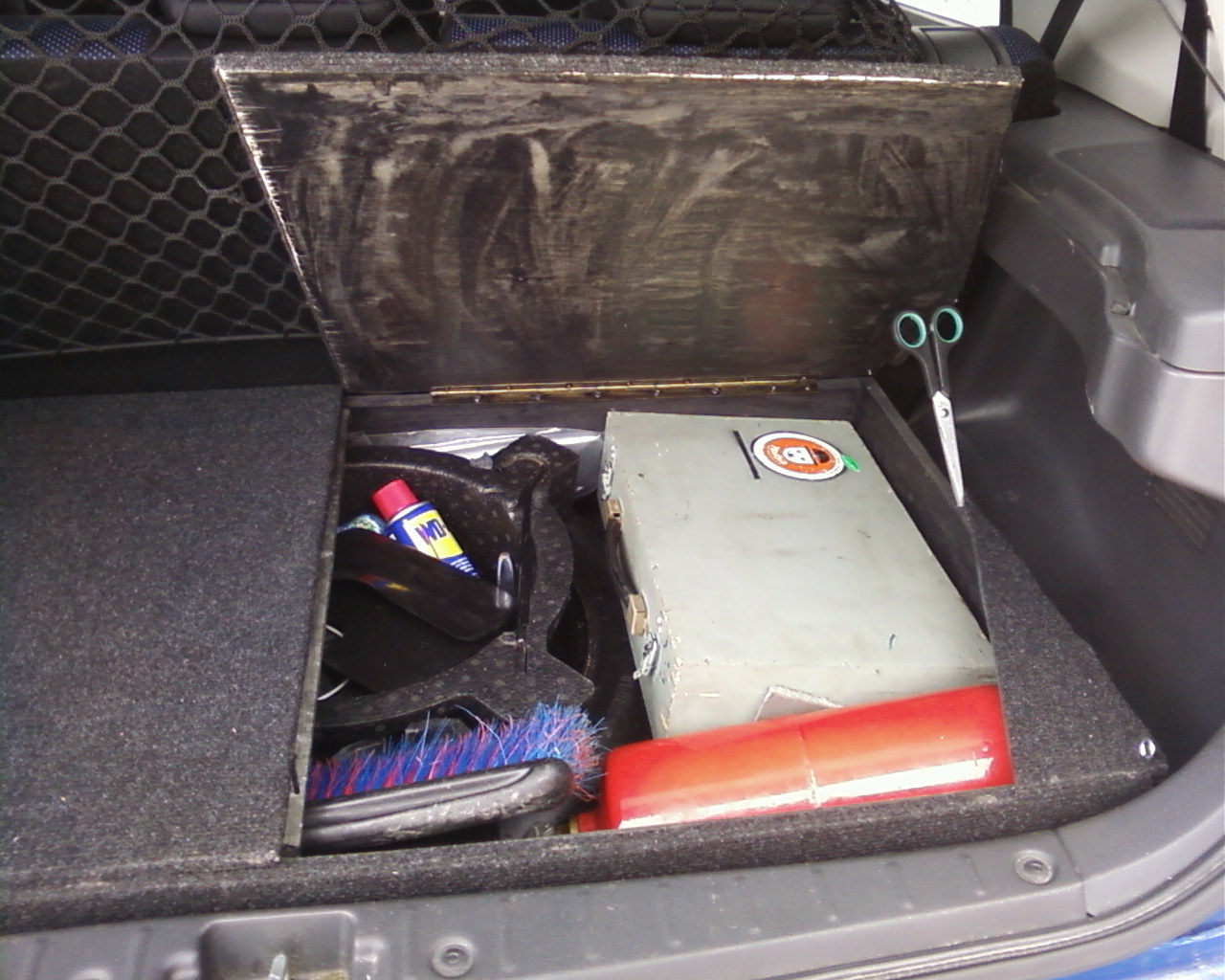

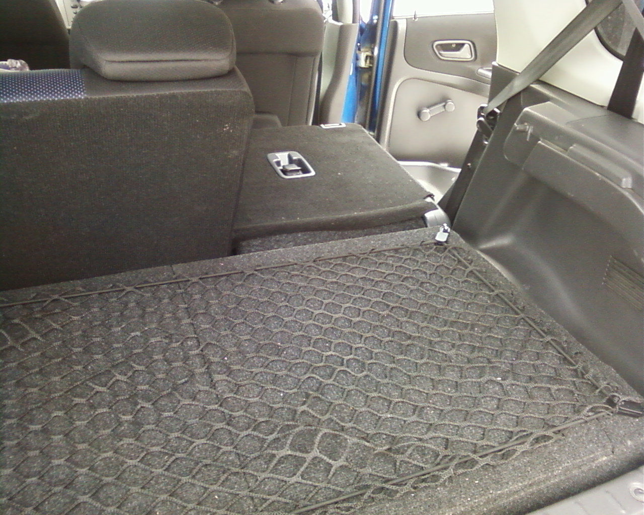

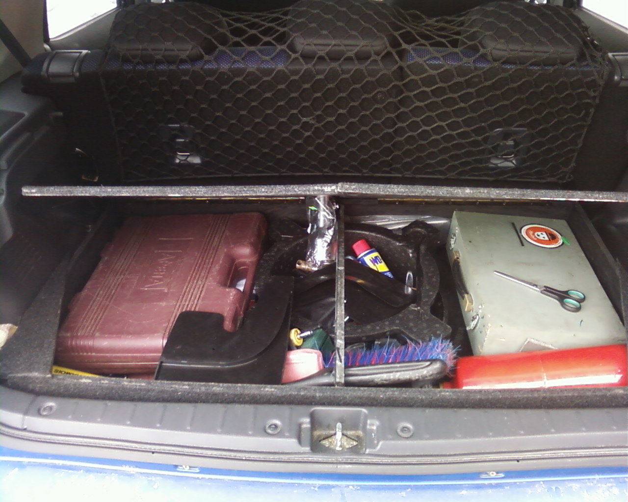

1) короб в багажник в ровень с сиденьями:думал гадал, да сделал по принципу с сайта ШЕВИНИВА. Теперь весь шмудряк спрятан,полку убрал вовсе.Короб делал из 12мм фанеры а сами половинки крышек из 10мм.ну и помудрил с докаткой чтобы было больше объёма отрезал крепление и перевернул докатку. 2)доработал свет в салоне: купил маленький тумблер ,врезал в плафон. стало по принципу освещения задней двери. 3)самое простое поставил подлокотник.

мне нравится... ну терь фотоотчет нужно выложить как делал))

Спасибо. Делаю аналогичную штуку. Но вот хочу еще место освободить. Примеряюсь, как бы запаску вообще вынести на заднюю дверь.
Освободившееся место можно занять под инструментарий или установить 40 литровый тор-баллон для ГБО, раз и навсегда отказавшись от разбавленного ослиной мочей дорогущего бензинаБаксы-бакс
Переделка конечно не простая. Надо найти силовую часть кузова, за которую можно зацепить трубы крепления колеса и найти место, куда перенести номерной знак с освещением.
Если кто видел подобную конструкцию, поделитесь плз, чтобы не изобретать велосипед.

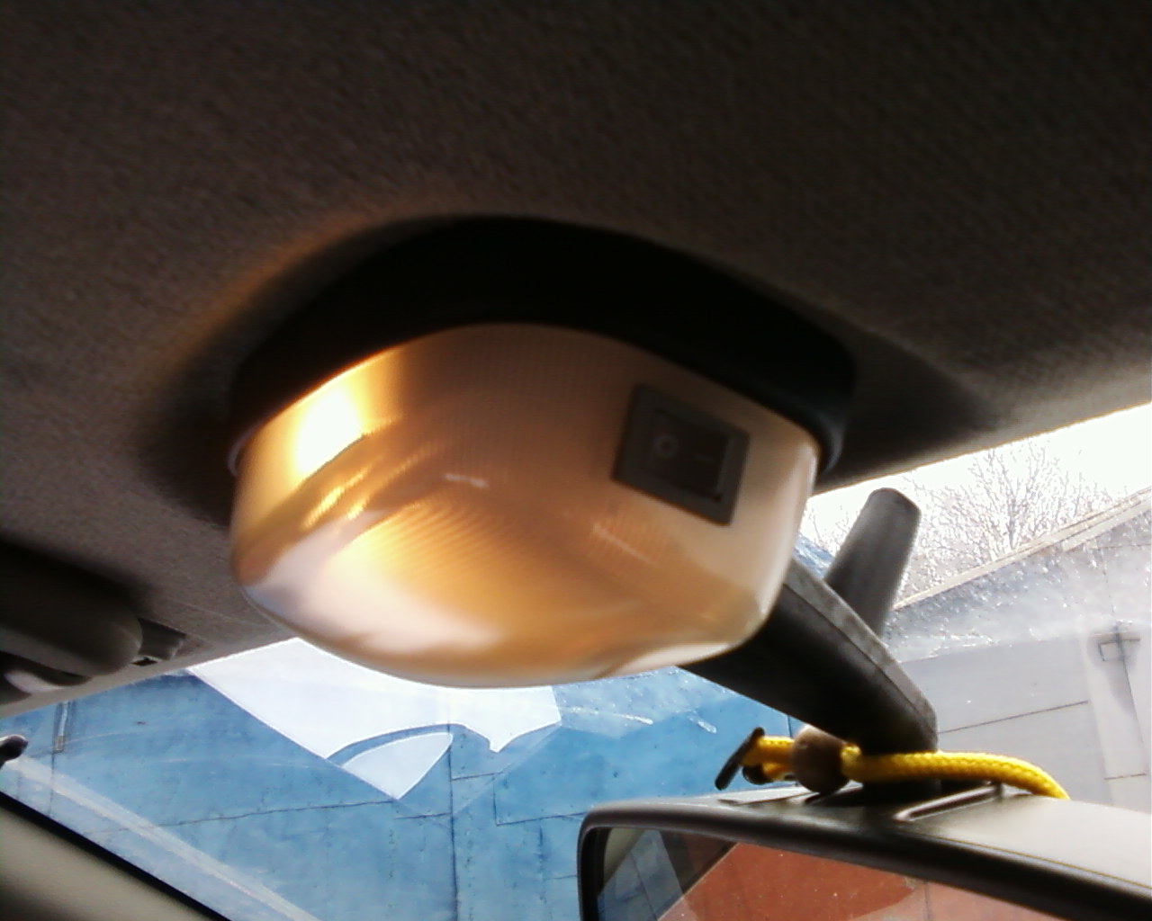

Я может туплю, но зачем в плафоне переднего освещения тумблер?!?
Да, не очень понятно зачем в переднем плафоне ещё тумблер - при наличии штатного включения/выключения Чешу репу.
Признайся, ты сам когда узнал о наличии штатного вкл/выкл?
Мы, русские, инструкций не читаем, или читаем когда уже сломали.:D
У Круза есть тумблер в плафоне на 3 положения: вкл/дверь/выкл.
Может Tomory69 не хватало именно режима выкл?
Дмитр, обожди, включить/выключить ручкой света фар - это можно. А вот как выключить на рестайле при открытой(ых) дверях ? Или же это делается все таки сниманием плафона и выковыриванием лампочки ?
Только так. Неудобство вижу только когда на природе расположился, и заодно машину конкретно помыть. Аккум не посадить.
Поскольку на рестайле стоит GMовский блок управления светом, то получается, что узнал о такой системе лет 10 назад, когда на Опеле ездил Показываю
А вообще для тех, кто незнаком и мануалы не читает - функция малоизвестная. Менеджер салона, который отдавал мне Игнис при покупке, был тоже сильно удивлён наличием такой фишки, когда я работу всех выключателей при нём проверял :D
Для выключения света при открытых дверях, да, пригодится. Хотя сам стараюсь двери нигде открытыми не держать, тем более на природе - немного ветра может принести много ненужных проблем.

Выключатель в плафоне.. просто и без изысков, но сам несколько раз лампочку выковыривал)))
Спасибо за идею.
А все размеры короба не дадите?
На фото тумблерочек стоит в положении "O" и плафон горит. В случае с функцией полного выключения, я думаю он бы стоял в положении "I". =)

1ну и помудрил с докаткой чтобы было больше объёма отрезал крепление и перевернул докатку.
Как теперь крепиться докатка? Или просто лежит в нише? Последнее решение имхо не хорошее, колесо будет подпрыпигавать на неровностях и елозить, сдерет краску, а там конденсат скапливается на дне ниши-коррозия пойдет.
Ну ты глазатый. Нет сомнений, Tomory69 сделал дублирование режима "вкл", придется переделывать в режим "выкл", чтобы было разумное оправдание тумблера в плафоне.
Вот для этого и делал,был печальный опыт ;)
Это просто мысли.. =)
перепаял всё сделал как нать,да в прочем не актуально,но это для АККУРАТИСТОВ!!!:hilarious:Производное слово аккуратный:hilarious: Размеры смогу сделать теперь только когда шумку в габажнике буду делать сниму размеры .да пожалуй чертеж выложить постараюсь;)
Да об этом тоже думал,пока положил кусок туристического коврика. но как думаешь может на сквозь кузова шпильку поставить??? можно снутри болт приварить конечно но ???
Я тоже пока ковриком ограничился. но по опыту Девятины надо плотно крепить. Краску по окружности у меня запаска содрала как шкуркой, а конденсат в нише скапливается постоянно...
Если болт насквозь пустить или приварить его изнутри - так или иначе надо подумать, чтобы коррозия не пошла от отверстия или от места сварки. Имхо приварить, сварку зачистить, замазать грунтом и закрасить. Тоже со стороны днища, тк заводское покрытие от сварки вспучит наверное.
Я всё же склоняюсь к первому варианту по мне проще !;)

Тогда объясни нам с Сержем, почему на фото выключатель в плафоне стоит в положении "0", а свет горит?

я уже написал см вверх что исправил. а сие недоразумение результат спешки:D,да честно признаться с электрикой не оч.дружен:(,всё более по слесарке!!!:thumbsup:

мне багажничек понравился, особенно то, что при сложении задних сидений на рестайле, в итоге получится ровная площадка)))))))))))))))))))))))))Супперрррррррррр
