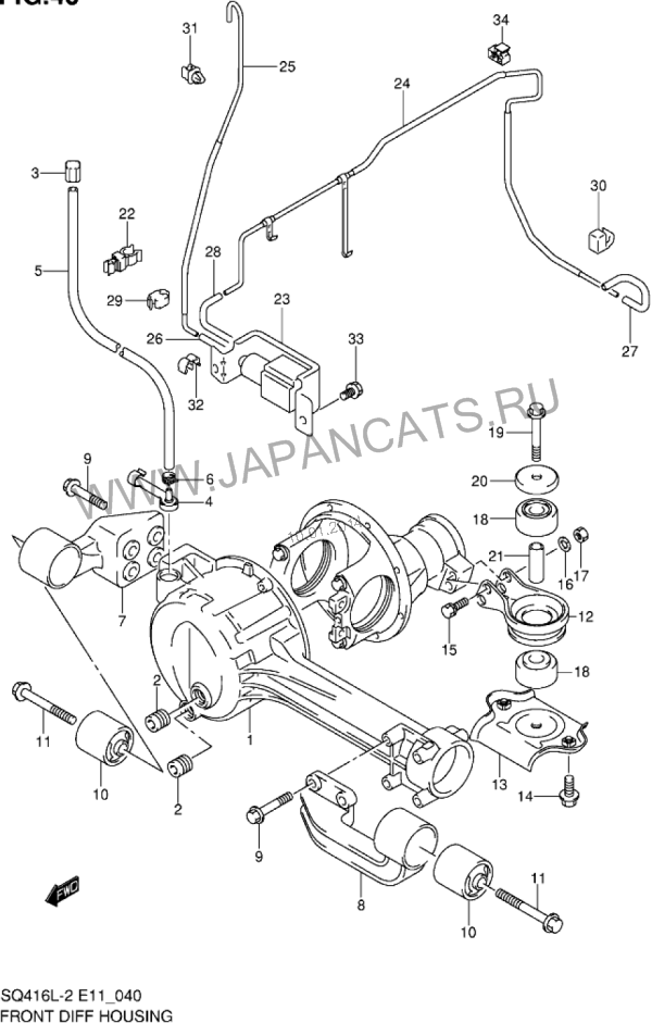

А что за зверь такой - "эмитация"?
Ну там сапун типа был уже с завода выведен. Шланг изогнутый возвышаемся над сапуном на 10 см. Короче, профанация вывода сапуна.
Экономя от сузуки. В предыдущем кузове до 2005 года с завода выводили под капот.

По процедуре все понятно - спасибо за подробные разъяснения :clapping:
А где брали "оригинальный" и что это за шланг? по exist-у пробивается?
Там шланг и клипса, что закрепить шланг на шпильке от крепления стойки.
Клипса беспонтовая, не стоит покупать.
Номера
27891-65D10 - шланг масляный.
27892-65D00 - клипса.
Номера
Так это штатное исполнение для Эскудо. Опять на нас сэкономили.....
нет, не штатное.
у меня у знакомых эскудо 06 и 08 года. сапуны не выведены вообще никак. даже на 10 см.
это общая жадность сузуки.

нет, не штатное.
А на схемах в экзисте для Эскудо, не знаю для какого рынка, эти детали установлены штатно на сапун.
может быть и такое.

И еще добавлю, на той же схеме у Эскудо все сапуны(коробас, раздатка, передний и задний редукторы) выведены в одну магистраль, а выход сапуна только один у передней стойки, куда мы пытаемся приколхозить вывод от переднего сапуна. Такую же схему видел на первых генерациях Эскудо древнего года.
а схему можно увидеть?
