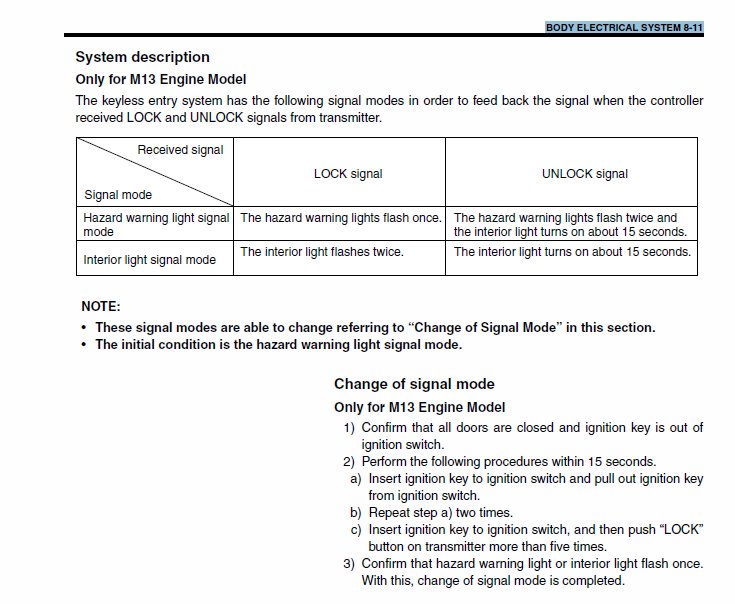

Работает на M13 и касается использования родного ключа с радиомодулем.
По-умолчанию в Jimny активен режим подмигивания аварийками 1 раз на закрытие и 2 раза на открытие центрального замка.
Оказывается, существует второй режим работы этих сигналов уведомления.
Во втором режиме вся индикация переносится на салонный свет (он должен быть в положении Door), а аварийки не используются.
На закрытие лампа мигнет дважды, на открытие будет гореть 15 секунд.
Переключив салонную лампу в режим Off можно без каких-либо световых сигналов открывать/закрывать машину с ключа удаленно.
Режимы переключаются последовательно, для этого нужно выполнить следующее:
1. Закрыть все двери, извлечь ключ
2. В течение 15 секунд выполнить эти действия:
а) Вставить ключ в замок зажигания и вытащить трижды
в) Четвертый раз вставить ключ в замок зажигания и нажать на ключе кнопку Lock более 5 раз подряд
Аварийки или лампа салонного света вспышкой покажут, кто из них теперь работает :)

Ответ: В Jimny можно настроить режим уведомления закрытия/открытия центрального замка
это сообщение точно на три дня не опоздало? :)
Точно :)
Нашел это случайно в конце Supplementary service manual 2006 года

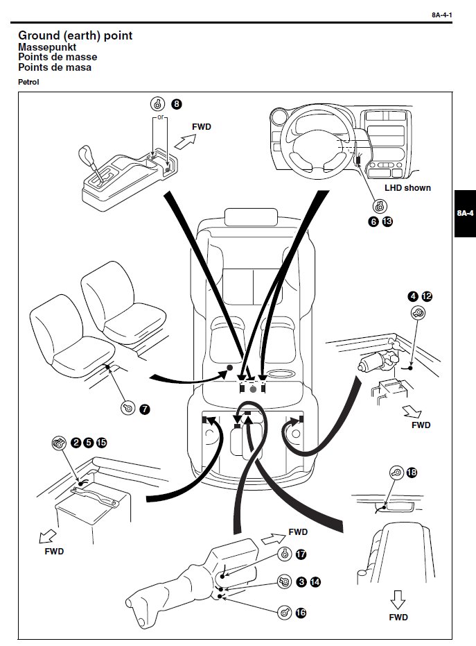

что ещё японцы спрятали в недра Джима ???
Подводку проводов к обогреву зеркал и многочисленные штатные точки заземления %)
Прям как инструкция на мультитроникс!
Так неправильно:
б) Повторить пункт а) еще раз
Правильно так:
б) Repeat step a) two times.
Но один хрен неправильно написано, с точки зрения легкости усвоения ;).
Перевожу, что бы у всех получалось, а не только у самых плохосчитающих и нажимающих один раз лишний от написаного :)))) (ну это про тех, кто не читал, как и я поначалу, англицкого текста :)
ТРИ раза вставить-вынуть ключ, потом вставить и мацать по закрывающей кнопке больше пяти раз.
у меня наконец-то получилось! :))
artemius, большое спасибо, очень круто стало! :)
2 раза сунул-вынул
я же говорю - плохо считающих :)))
видимо помогло именно это:
шуровать в замке и жать кнопку
а я как заведённый чётко отсчитывал два раза и ... нихрена не получалось :)))
abcom, спасибо! поправил инструкцию в посте))
товарисчи, подтверждаю надо три раза сунуть и все работает, по выше приведенной иструкции )))
