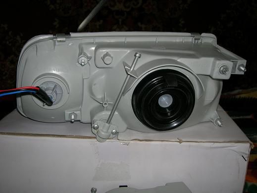

  10. maratovich
    27 мар 2006
    164
    Петропавловск-Камчатский
    вид фары сзади
  11. Oz
    Oz
    6 фев 2006
    707
    Москва, Пресня
    Обман, так обман. Кажется, что две. У меня на новых фарах между основной и боковой секциями есть ещё одна узенькая секция с лампочкой под габарит.
  12. maratovich
    27 мар 2006
    164
    Я когда первый раз в живую их увидел, несколько раз вертел, спереди смотришь две лампы в районе габарита, сзади место под одну :)
