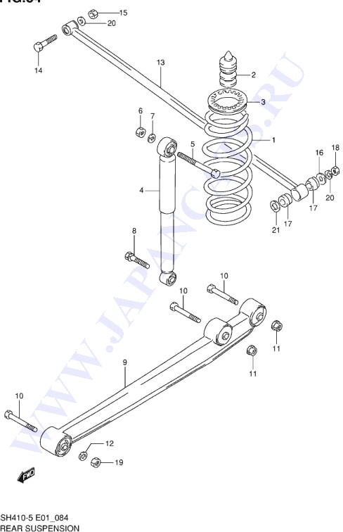

А вот что мне делать с салейнтблоками задней поперечной тяги? кто поможет?

А вот что мне делать с салейнтблоками задней поперечной тяги? кто поможет?[/QUOTE написал(а):
Привет! Была проблема - гнутая задняя поперечная тяга. Просто выпрямить уже было нельзя - металл "потек". Срок заказа более месяца. Решил сделать сам - назгрузка на поперечную тягу незначительная. Сайлентблоки были целые, но так как предстояла сварка, решил подстраховаться - найти резервные (если родные сожгу сваркой). Если не ошибаюсь, то нашел от "Нивы" подходящие сайлентблоки с патрубком (под сварку). Родные не сжег, поэтому от "Нивы" так и не купил. Сделал тягу регулируемую (в центре шпилька с левой на одном и правой резьбой на другом конце). Сначала хотел заказать новую, но "самоделка" нравится больше - пока не заказал. Думаю, что найти подходящие сайлентблоки для впрессовки будет очень сложно. Но тяга (если не ошибаюсь) не дорогая - рублей 1000. Можно раскошелиться. Удачи!
Ага, 1000... Это какая запчасть на нашу машину стоит 1000?
5400 руб - минимум и за 30 дней! Сначала exist показывал кросс (;)) за 2400 руб, но поставщик мой заказ снял. И этот кросс нигде не продается, видимо, снят с производства. Только оригиналы...
Сайлентблок один нашла за 800, но подойдет или нет...

Вижу, что сайлентблоки с левой стороны по схеме поставляются отдельно. Проблемные справа?
Проблемные справа, причем передний салейнтлок уже выдавлен, метал стучит по металу...
Но у моей машины SH410 рычаг справа/слева одинаковый. А у Rf410 - разные коды.
Да, я тоже заметила, что на RF предлагаются сайлентблоки. И это радует. Попробую пробить эти коды по другим сайтам

А вот что мне делать с салейнтблоками задней поперечной тяги? кто поможет?[/QUOTE]Рычаг подвески я бы варить написал(а):

Рычаг подвески я бы варить, конечно, не стал . Сваривал деталь №13 - поперечную тягу. Пока ничего не посоветую - необходимо проверять кроссы двух рачагов (где-нибудь на Googlе на иностранных сайтах). Бум искать.
По всему интернету искала, а ответ нашла на нашем же форуме! Рычаг тот же, что на Wagon R+ (даже код один) и на матизе
