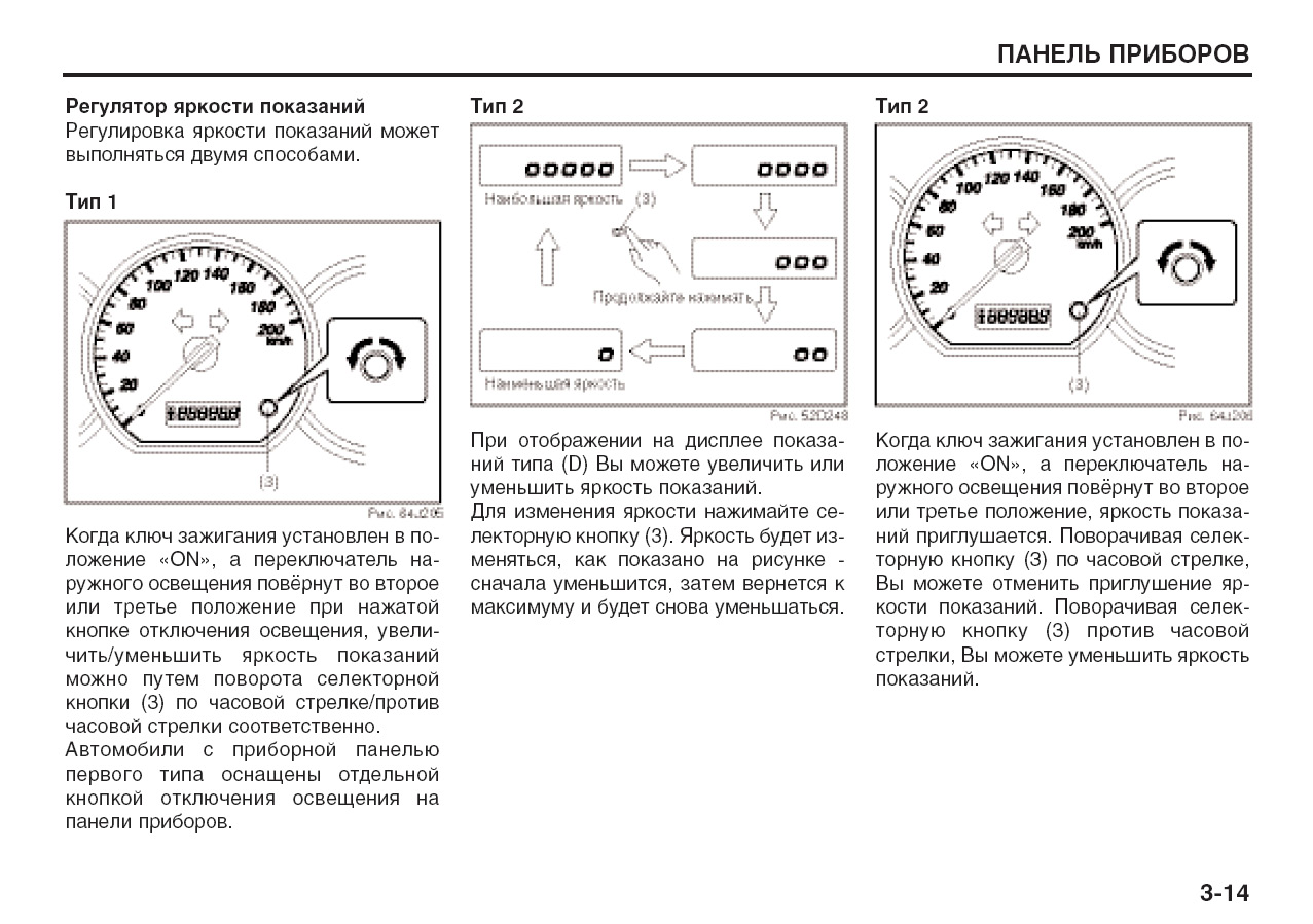

vovan
4 Март 2007
3,706
566
Ответ: По магнитоле PS-2654D-A
Что за кнопочка, где она? По поводу скандинавского света, экран не претухает, а полностью тухнет остаются только символы, например фм частота.
повторяю :
...поворачиванием ручки -стерженька на приборке.
