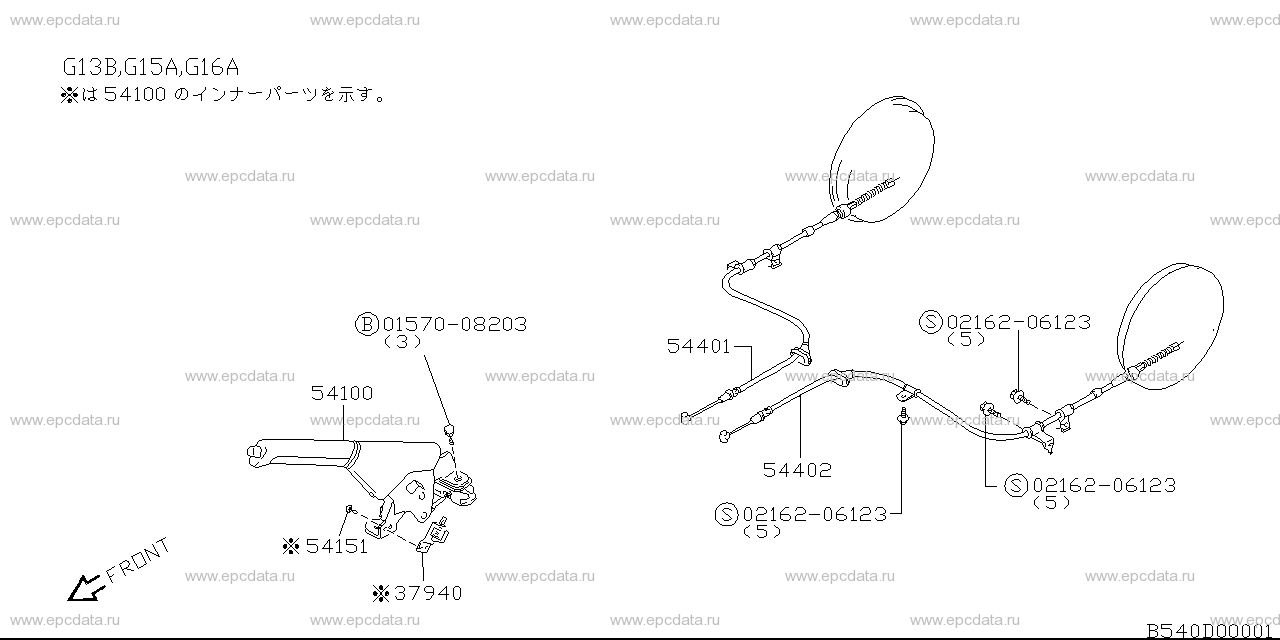

    а ты сначала а салоне глянь,под подлокотником,он на 2 самарезах держится,и подтяжка тросов там-же

    И так, вскрытие показало, в салоне всё цело. При вытягивание ручника, тросы обратно не ушли. Полез до колес. Левое, оборван конец, где то 10 см, видимо уже давно был надорван, так как только на 5 нитках был свежий метал, остальные ржавые. Правая сторона, колесо заблокировано, прогрел трос у входа в ступицу феном, трос отпустило. Пока на этом всё.

    Нет на култусах не само подводящий, нужно в салоне подводить , но подлокотник снимать не обязательно достаточно пепельницу вытащить и торцовым на14 по-моему подтянуть! Но ручник должен не по щелчку считается, это только на русских ладах так делают.)))

    spec56, почти, надо весь подлокотник снять минут пять уйдёт, это если весь крепёж на месте, и ключиком на 10 подтянуть тросы, я для точности поднимал одно заднее колесо ( но лучше оба чтоб были в воздухе), и делал так чтобы на первом щелчке начинало прихватывать

    Да не Че там снимать не надо! Я же говорю что надо торцовым ключом через заднюю пепельницу добраться до регулеровочного болта и все будет ок, а колеса да лучше вывесить.
