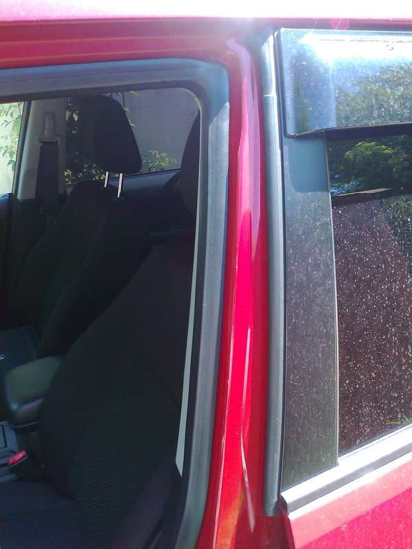

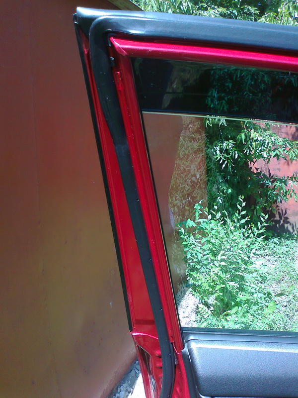

Ответ: могут ли дребезжать боковые шторки безопасности?
Дребезжит резинка на средней стойке,она расположена как раз на уровне уха , крепится к кузову пистонами.Смазать можно силиконом.Я заодно смазал все резиновые уплотнители на дверях и кузове средством для ухода за резиной производства Вюрт.
Так, что тут гремит? Резинку смазал пока тихо, дверь плотно закрывается об резинку не должна громыхать, тут что-то другое? Гремело временами на неровностях, именно где-то в районе регулировки высоты ремня, ремнем пристегиваюсь.
Да резинки уплотнителя двери гремят сто пудов. Смазываешь - становится тихо на какое-то время. Потом смазка стирается и начинается опять. Я раза три смазывал, а потом забил)
Пистоны уплотнителей в отверстиях.
резинки на пистонах закреплены без люфта, плотно, но навсякий чуть брызнул в верхний угол уплотнителей, пока не слышло, слушаем далее... :) Мне кажеться, что гремит само уст-во регулировки высоты ремня, при некоторых условиях.
