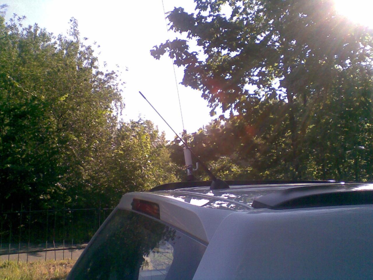

Желание поменять штырь возникло от желания поменять штырь. Возможно еще и тем что рядом на рейлинге стоит 2-х метровая красавица LEMM TURBO 2001 от си-бишки.
Выглядит это так (за качество извиняюсь - телефон):
Номер антенны такой:
Пока никаких изменений в качестве приема не выявлено. Вот поеду в деревню в другую область - тогда и оценю насколько больше она ловит.
Точные размеры если надо померяю.

Итак, небольшой отчет о длинной антенне. Деревня, 150 км от МКАДа, имеем уверенный прием московских радиостанций (НАШЕ, Максимум) на московских частотах (101,7 и 103,7 МГц соответственно). Количество принимаемых МЕСТНЫХ радиостанций выросло в два раза при DX поиске в автоматическом режиме, а не при переборке частоты вручную. Я доволен. Внешний вид отличный. Тонкая часть антенны обтянута белой термоусадкой в цвет автомобиля.
