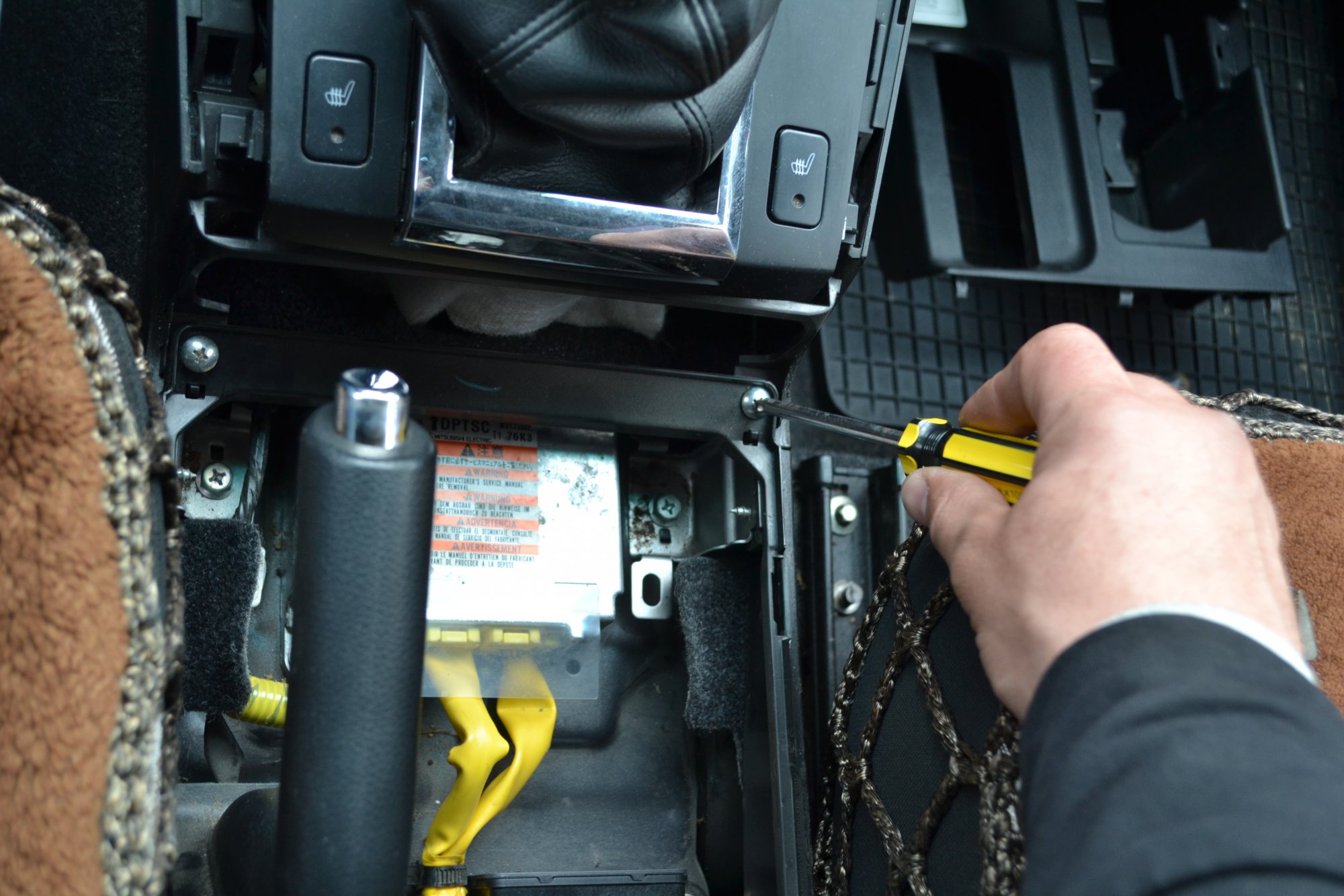

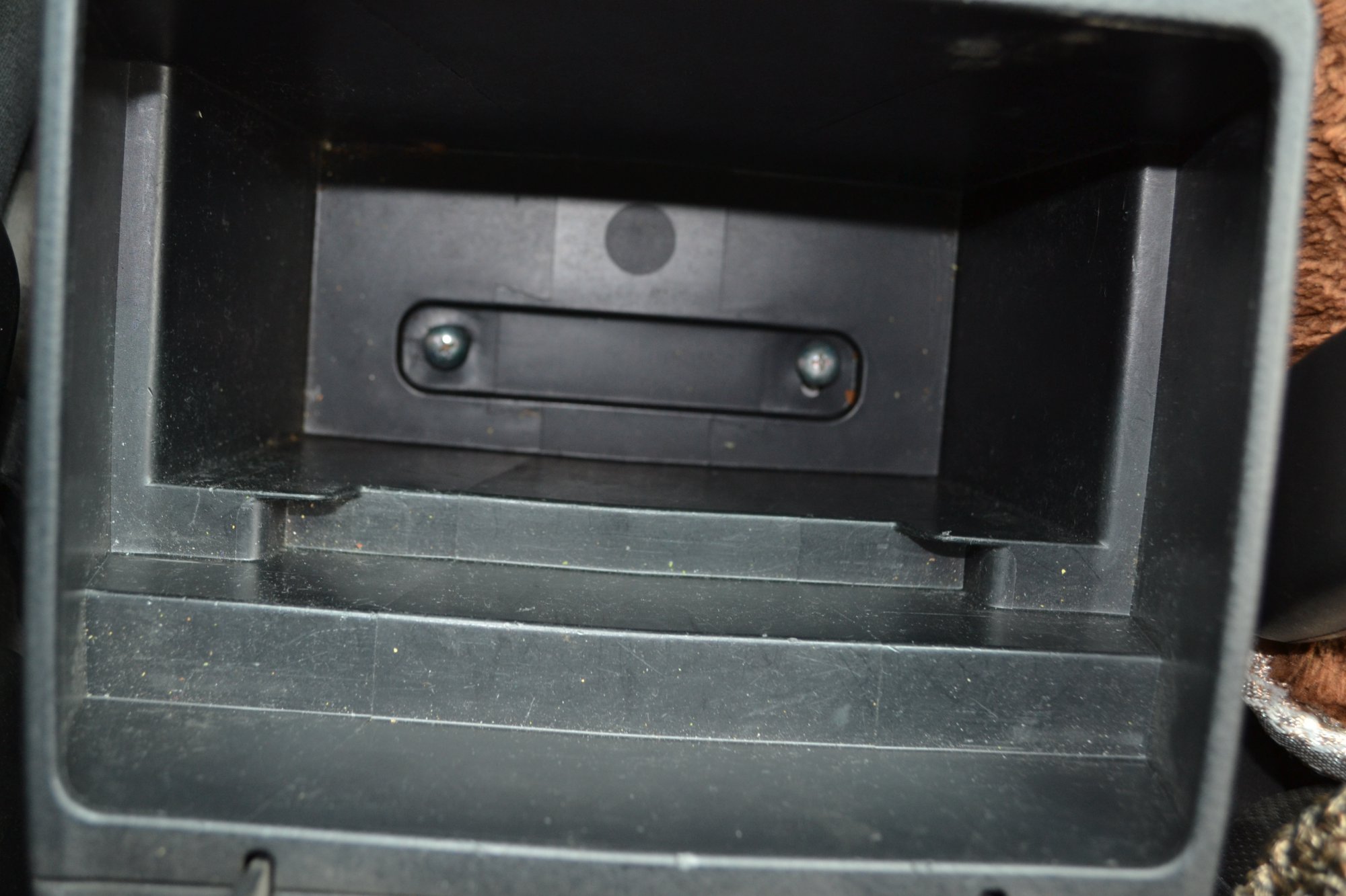

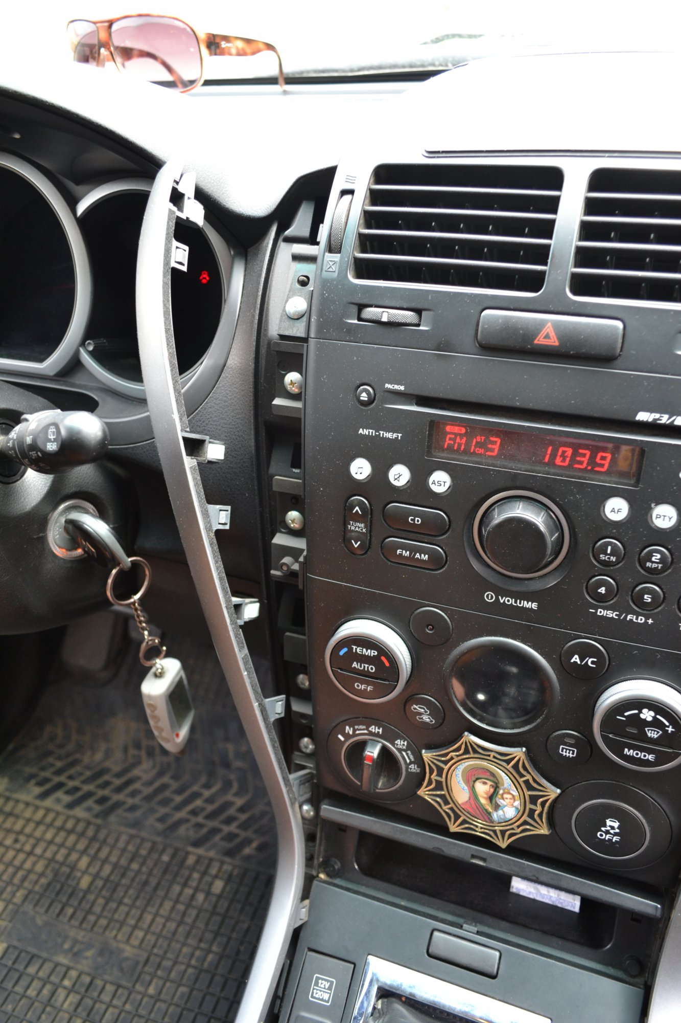

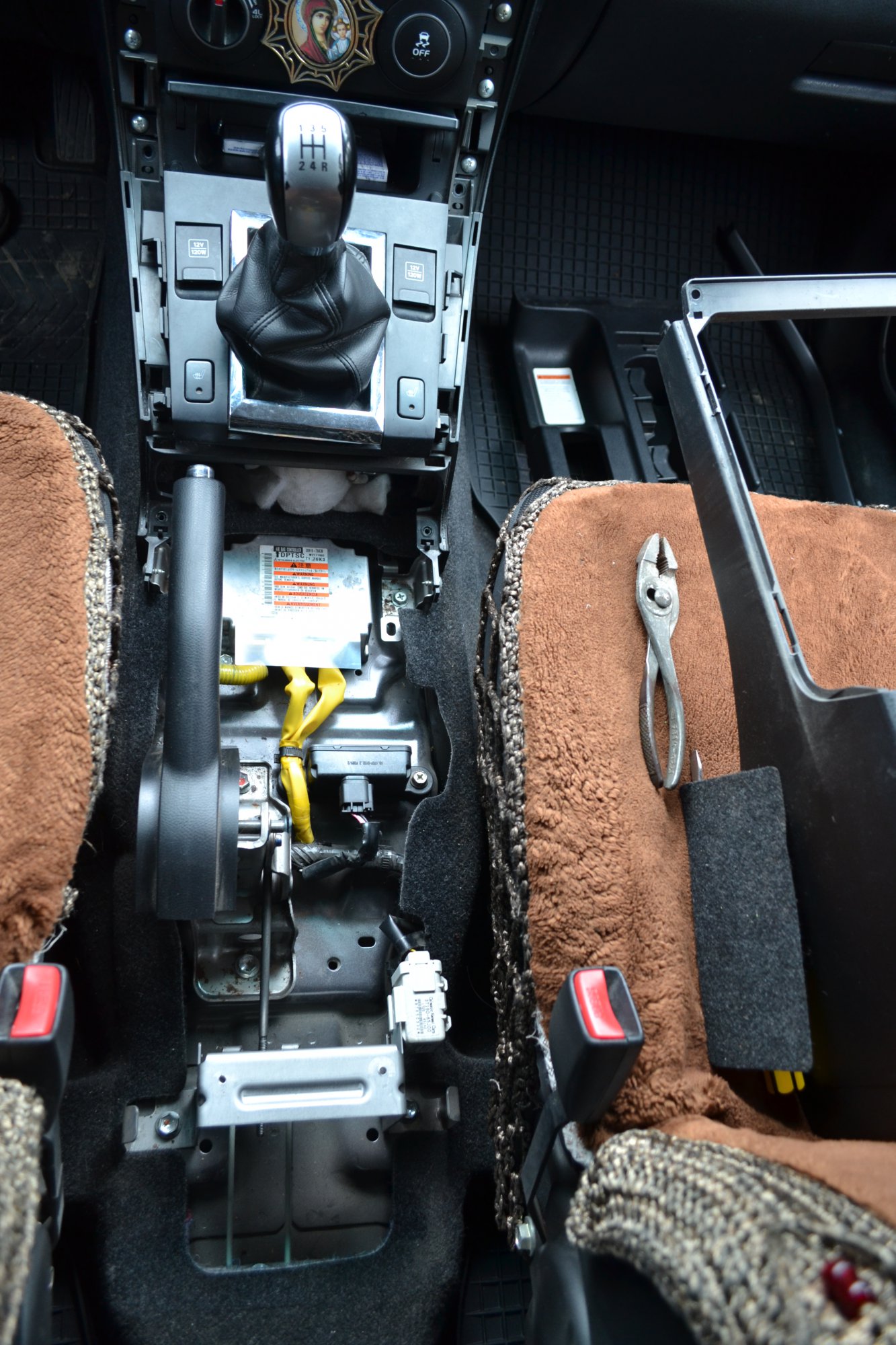

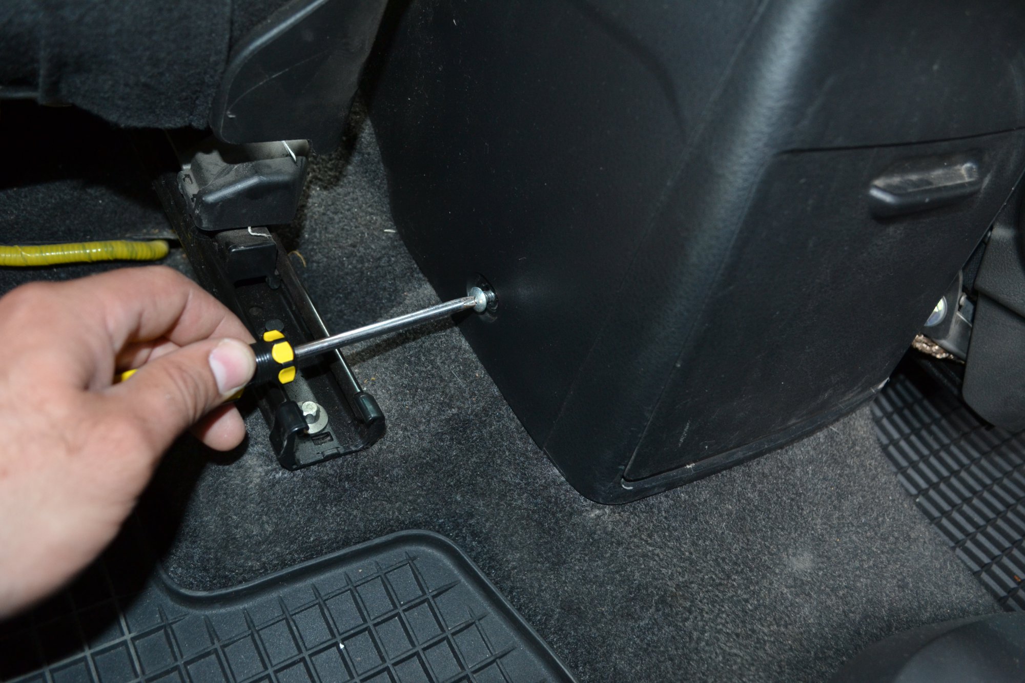

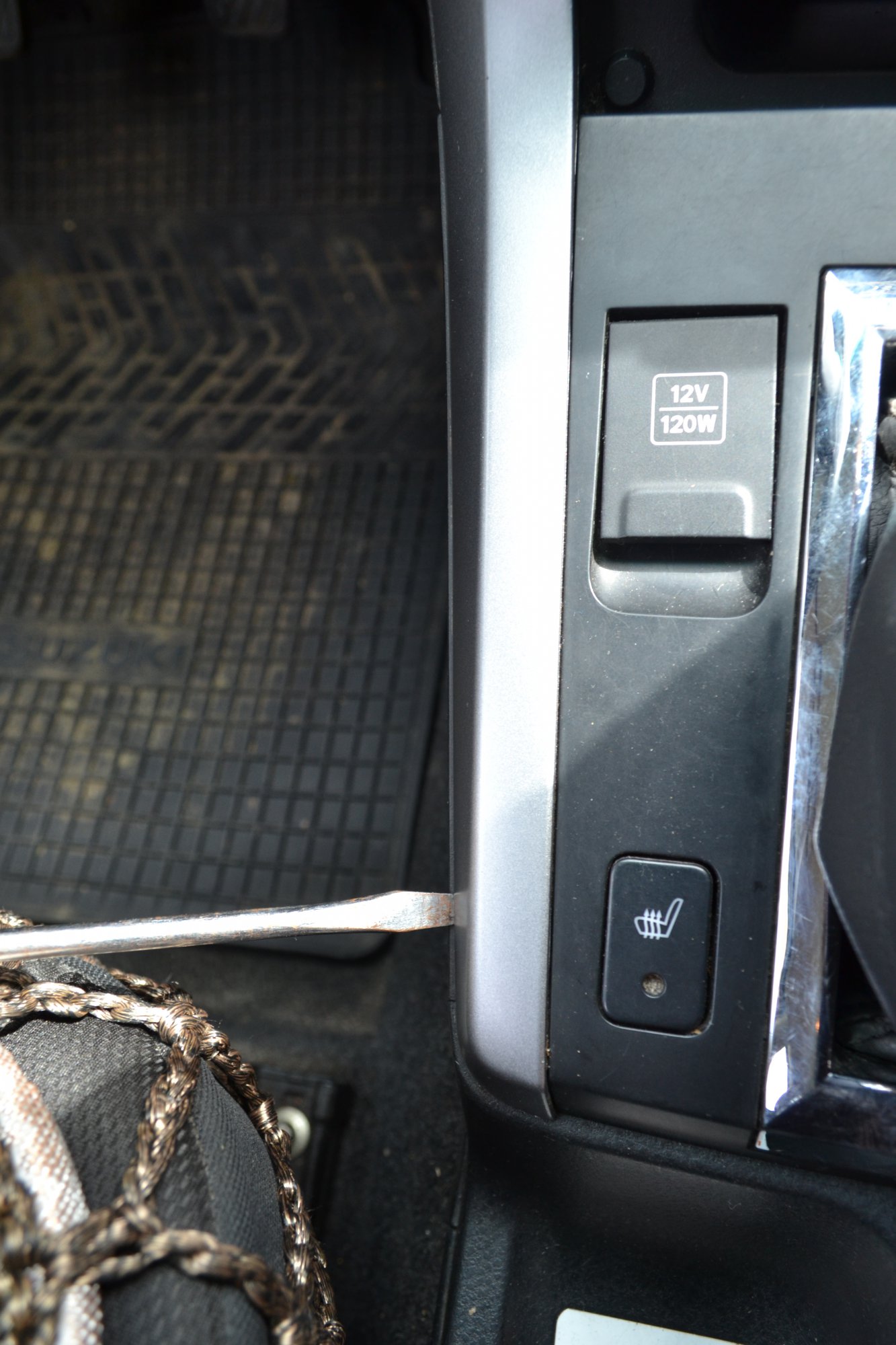

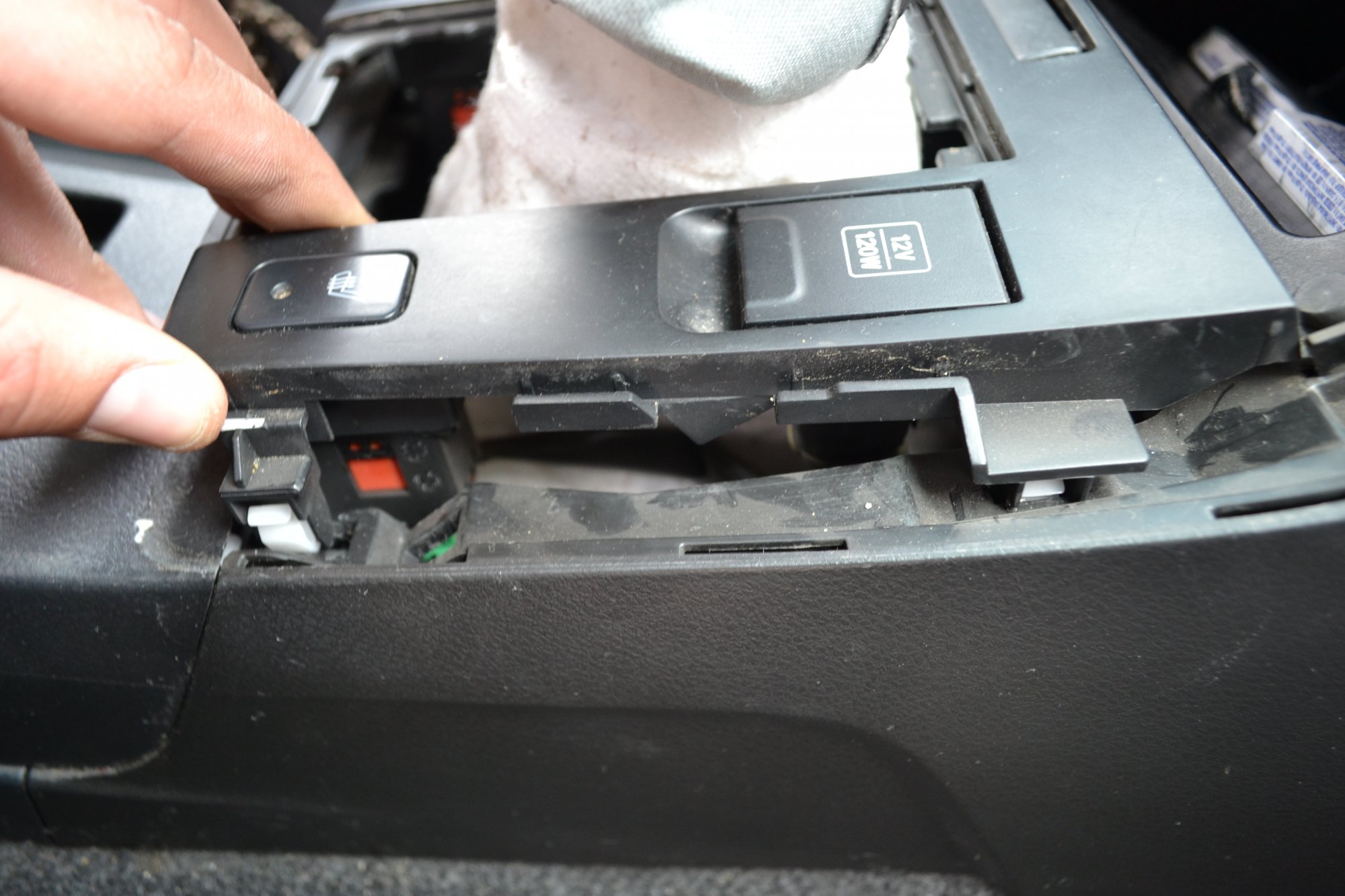

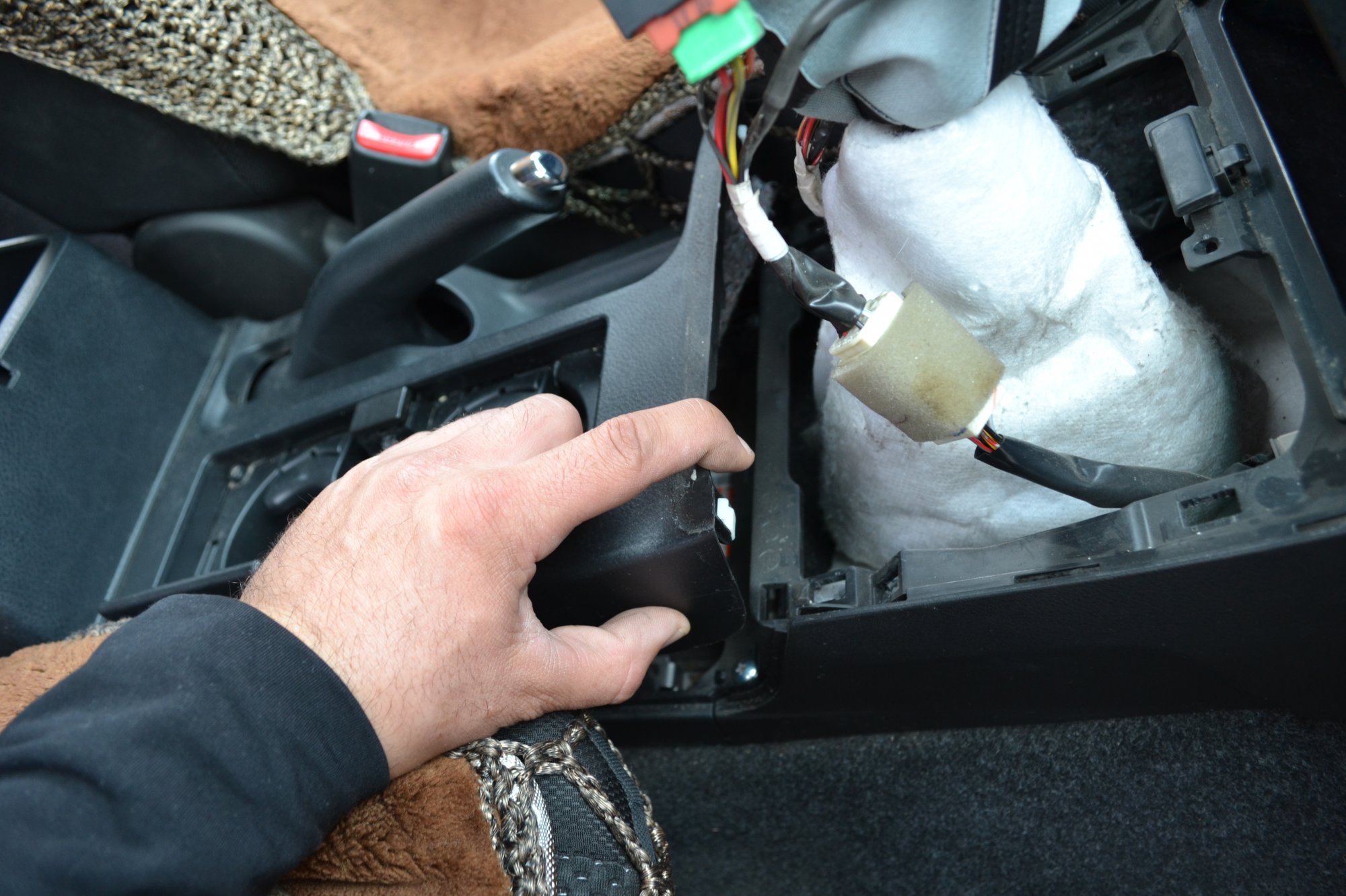

сначала снимите серые накладки, они просто на защёлках, потом кожух кпп, он так же на защёлках,и модуль с подстаканниками, а подлокотник на шурупах, на фото всё понятно.шурупов получилось 6, защёлки очень удобно вынимаются, аккуратно поддел отвёрткой и готово. было 14 щелчков и катилась, теперь 8 последний, а держит уже на пятом. P.S. фотки, кажется, в обратном порядке выложились
