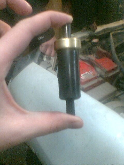

Хотел почистить ДЗ и сломался наконечник данной детали. Визуально пластик раскрошился, скорее от времени. Для интереса подул в него, воздух в направлении ДЗ идет свободно, а обратно чуть чуть труднее. Полностью поток не перекрывается. Пока поставил трубку. Деталь эта только на заказ ($30) около месяца. На 2004 г. этой детали нет. Ну и вопрос ставить или нет. Вот она

Предположительно что это обратный клапан (надо сверится) - его задача не пропускать в обратную сторону, обычно состоит из седла шарика и пружины. Предположительно, что и без него должно быть нормально, но фиг знает - он же не спроста стоит.

В обратную пропускает, но есть небольшое препятствие. По каталогу его название "клапан водяного насоса". Если не спроста, то почему на рестайлах его нет. Может сузуки отказались от него, из за ненадобности.

Насколько я понял, данные патрубки предназначены для прогрева дросельной заслонки, направленность потока идет от помпы - может быть могли быть неправильные цируляции без обратного клапана. Поездий и поконтролируй перегревы, и посмотри как машина реагирует педаль газа.

Разобрал, внутренности похожи на термостат, как писали выше. Может быть самовнушение, но стало как будто везешь кого то на буксире. Решил заказать его всё таки.
