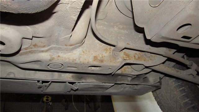

Доброго дня всем.
На днях смотрел несколько Suzuki Lianа, почему именно эта машина? владельцы наверное поймут, тем более есть с чем сравнивать.
Я, честно сказать, в небольшом шоке. Посмотрел всего четыре варианта 3шт. 2004, 1шт.2003.
По салону ожидания оправдались, НО... на эстакаде, до сих пор не могу забыть, лохмотья ржавчины, у одного экземпляра отваливалось даже кусками. Антикоррозийная обработка есть только вдоль карданного туннеля, остальное рыжая бахрома, всег гайки шайбы расслоились от коррозии.
Резонный вопрос: "почему погнал на подъемник?" На это подбило большое количество пауков по водостокам, колёсным аркам, краям кузова у бамперов и дверей, под капотом ни одной живой магистрали, открытые контакты - всё в труху. Подкапотное пространство просто загрунтовано, ну может есть тонкий слой краски. И ЭТО ЯПОНСКАЯ СБОРКА??? Хотя, я долго копался на форумах о том что такое Suzuki Lianа, но про коррозию ни слова.
Я ехал в другой город целенаправленно именно за этой моделью, кода добрался, несколько хороших вариантов уже ушли, посмотрел, что осталось. Может это просто утопленники или что-то ещё, а может это нормально? Подскажите.
Туда и обратно ездил с другом на его Skoda Oktavia Tur 1,4. Наверное провидение, но именно Skoda Oktavia Tur рассматривался, как запасной вариант и то по настоянию друзей.
Но успели посмотреть только одну 2005г 1,4 82000 пробег в очень хорошем состоянии, но "пустая". В нашем городе смотрел у знакомых даже на ранних выпусках нет "пауков".
В итоге ничего не взял и, с огромным чувством разочарования, вернулся домой. (Обратно за рулём ехал я, до сих пор спина болит от сидений Skoda Oktavia Tur ). Как приехал знакомые предложили Volvo V50 2,4 автомат.
Такая вот дилемма: "ржавая" Suzuki Lianа, "пустая" Skoda Oktavia Tur, "неизвестная" Volvo V50.
Хотя ещё пару дней назад даже не задумывался.
P.S.
Нашел несколько новых предложений по Suzuki Lianа 2005-2007, но желания ехать нет. Сейчас смотрю предложения по Skoda Oktavia Tur, читаю о Volvo V50.
P.P.S.
И еще, что за узел установлен на двигателе, слева по ходу машины небольшой кубик с трубками, тоже весь в бахроме от ржи. Так понимаю могут возникнуть проблемы с его заменой.

Привет, а смысл Вашего сообщения .... если с ходовой, электрикой и двигателем все в порядке проблем нет.. ржавчина удаляется легко..конечно если как Вы говорите лохмотья металла не отваливаются. У меня машина 2003 года, коррозия ничем не угрожала и не угрожает. Я провожу профилактику и очистку кузова (ходовой). Аникором не обрабатывал ни разу! В действительности степень защиты кузова высокая, конечно если нет голых участков без краски вообще или с глубокими повреждениями краски ;)

Т.е. Вас не смущает вспухшая краска во многих метах? И абсолютно "голое" днище автомобиля, где нет никакого антикора, и где всё превосходно ржавеет/гниёт?
Хотя если признаться вспомнил, что обе задние арки были помяты и ободраны замками ремней безопасности, ржавчины там не было.
Но как, некоторые пишут что кузов оцинкован, то почему такая бахрома на всех силовых элементах, пауки по водостокам, контакты под капотом? Может все крашение, но все лычки на месте и стыки промазаны с завода.

мой один знакомый, автокузовщик, купил сгоревшую десятку, оцинкованную на заводе и востановил ее - выглядела как новая, но естественно без цинка - продал. Ситуации разные бывают.

stslit, У меня была Лиана 6 лет. Ездил и зимой, и летом - ужаса, о котором вы написали, не было. Совсем.

годик во влажном боксе постояла, вот и обросла ржавыми лохмотьями :) либо искупали где-нить, крч утопленик похоже...
з.ы. с самого начала эксплуатации лианы словил скол на крыле, за почти 4 года ржы не появилось!

Похоже - блок управления АБС.
Нет, Потапыч! Я тоже сперва было подумал на него, но на нем негде ржавчине оседать - он почти весь в пластике и алюминие. Учитывая, что "кубик стоит на двигателе", то скорее всего это клапан EGR - именно он имеет свойство обрастать ржавчиной, которая, впрочем, ему не грозит, т.к. это лишь внешняя ржа.
Вообще, судя по описанию омсотренного варианта Лианы, вам попалась исключительно замученная влагой машина. Скорее всего это или реальный утопленник, либо Костыль прав: долго без эксплуатации простояла во влажном гараже.
Лианы не оцинкованы, насколько мне известно, но держатся ооочень стойко по отношению к ржавчине! Я разобрал не мало Лиан и Аерио начиная с машин 2001 года и до 2007 и таких проблем, о каких вы пишете, не видал. Да, конечно, ржавчина есть в любой машине, даже практически новой - от этого никуда не спрячешься, особенно на наших зимних дорогах с реагентами против льда. У меня машина 2004 года, есть небольшая коррозия на арках задних крыльев. Такое бывает, но не до лохмотьев. Всякие сколы по кузову (двери, крылья,капот) действительно не имеют привычки расползаться жучками или вспучиваться, как на том же Пассате у меня было, который как-никак оцинкован был. Под машиной можете увидеть ржавчину на балке задней подвеске, которая вообще некоторых пугает своим видом, точнее сварными швами, которые порою даже слесарям автосервисов внушают мысль, что балка ремонтировалась, т.е. варилась. Это нормально! Задняя банка глушителя - это нормальное явление, если на ней прогнили наружные слои листов железа, которые служат в первую очередь шумовым экраном. Основной слой металла глушителя очень крепкий и держится молодцом долго!
В остальном, если машиной регулярно пользовались, то она не должна быть обвешана лохмотьями ржавчины - это явный признак того, что авто долго стояла в сыром месте или всю зиму простояла под снегом.
Радиатор и трубку кондея вы на глаз вряд ли проврите, разве что если есть на трубке подтеки масла - признак ее дырявости. Их реально проверить только на заправке кондея. Я бы вааще сказал, что эта трубка - чуть ли не расходный материал. Я у себя ее заменил на сервисе на шланг (фото выкладывал в соответствующей теме на форуме).
Совет: не торопитесь с покупкой, выбирайте внимательно, и вы найдете свою Лианку в достойном состоянии за разумные деньги. Не берите авто в отчаянии от безысходности. Покупка авто - дело не быстрое, это вам не просто купить шариковую ручку и выкинуть, если не понравится... Найдете свое, я уверен - тогда жалеть не будете, что поторопились!

Сам буду очень скоро брать Лиану 2004 года. Ржи на дне нет (я несколько раз мельком видел дно).
Недавно уезжал на 2 месяца и оставил машину в сыром гараже с ямой (там водичка бывает). Так вот недавно машину забрал и ужаснулся. Вся выхлопная система (которую менял год назад) до гаража блестела, после 2 месяцев - вся в налете ржавом.
Тормозные барабаны задние были новые, блестящие - после гаража все рыжие!!!
Нафиг такие гаражи, за 5 лет новая машина будет выглядеть по днищу как вы и пишите - все в ржи.
На улице все проветривается и в помине ничего нет!!! Все сухое. Я даже в своей машине (у меня старая мазда пока что) выкинул задние подкрылки - ибо внутри под подкрылком всегда все мокрое и быстро ржавеет - теперь без все сохнет все быстро и всегда там сухо!!!

Не, stslit, со мной спорить можно, и порою нужно! Я не профи, просто может чуть больше кого-то знаю, т.к. имею дело с этими машинами. Про оцинковку я не сказал утвердительно, но лишь высказал свое мнение, т.к. вижу, как начинает быстро ржаветь кузов на местах сколов краски (на авто после ДТП). Я сравниваю с тем Пассатом, которым владел 3 года и которому было почти 20 лет, и в Ауди 100, которая была у отца и которой было 25 лет - на них места с отколовшейся краской могли годами не ржаветь, даже если грунт содран был, а на Лианах - через неделю ржавчина лезет. Правда надо отдать должное: на сколах краски от камешков (на капоте и крыльях, к примеру), если грунтовка не повреждена, то ржавчина не ползет, только в районе излома металла. Хотя лакокрасочное покрытие Сузук все же гораздо слабее немецкой краски 80-90-х годов. Современные краски более экологичны, но менее стойки к износу, и это не только на Сузуках.

1) масло брызгать из гнезда щупа не должно, но открывать маслозаливную крышку двигателя не стоит - брызги получишь в лицо.
2) ресурс цепных двигателей (коим является Лиановский движитель) обычно не менее 300-500 тыщ. Все известные мне поломки двигателей Лиан были не из-за естественного износа и старения, но из-за гидроударов, масляного голодания, перегрева или повреждений при ДТП.
3) цена капиталки двигателя - более 100 тыщ, проще заменить двигатель на другой б/у (40-50 тыщ)
4) ОБД-2 находится под торпедой справа от руля (и от правой коленки водителя).
Сейчас просто не делают такие кузова как раньше. У той же Ауди 100 (селедка) кузов так оцинкован, что разодранная дверь вхлам уже 2 зиму даже ржой не покрылась. Какой смысл делать вечные кузова, когда нужно машины продавать заводу?

Однажды мне в капот влетел камень с таким грохотом, что я подумал, что отвалился глушак.
Камень пробил оцинковку и через пару недель вмятина диаметром 5мм стала ржаветь. Дилер зашпаклевал и закрасил и никакой ржавчины в этом месте с тех пор нет. Было это зимой 2006/2007.

stslit, извини, но по описанию это реальная помойка! восстанавливать сузуку дорогое удовольствие $$$

Задел я задний лонжерон под днищем- на сервисе смотрю оцарапал антикор - сам лонжерон не пострадал.
Все задумывал съездить перед зимой на полный антикор. Так вот зарез я под днище - рукой достал до лонжерона и поврежденное покрытие оторвал и брызнул мовилем (на время).
Так вот оказалось что все днище и лонжероны покрыты толстым слоем антикора - как резина. Тощина - пару миллиметров. Видимо на данной машине делали антикор или это заводское покрытие ?

Вчера менял втулки и стойки стаба на задней оси.
Пока мастер ковырялся, я обследовал днище. Все отлично, но в одном месте (с двух сторон) я вот что сфоткал.
До коррозии там далеко конечно, но не приятно. Может стоит сделать антикор?
Интересно, у всех так?

У меня так же,и проникающей смазкой брызгал,со временем опять выходит.

Смазкой брызгать бесполезно, нужно делать делать как следует , зачищать , преобразователем ржавчины, грунтовать , антикорить !! Я эту работу только сегодя закончил!!! Очень советую снять задние подкрылки, под ними была ржавчина, а металл там тонкий , и если запустить, то до дырок недалеко!! В других местах , ржавчины было не много, но все равно все залил тектилом!! Особенно сильно зацвели задние рычаги подвески,подрамники, усилители бамперов ,
Вообще там метал очень толстый - я думаю что гнить ему лет 15 :) Но перед зимой думаю заморочусь с антикором. В остальном все дно идеальное.
Рычаги - пофиг (их все равно рано или поздно менять). Усилители - особой роли не играют и точно не сгниют в ближайшие годы.
Подрамники у меня вроде целые.
В чем то вы и правы, но задние арки проверить стоит ,там металл тонкий ,
