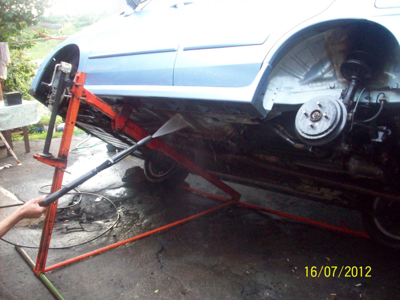

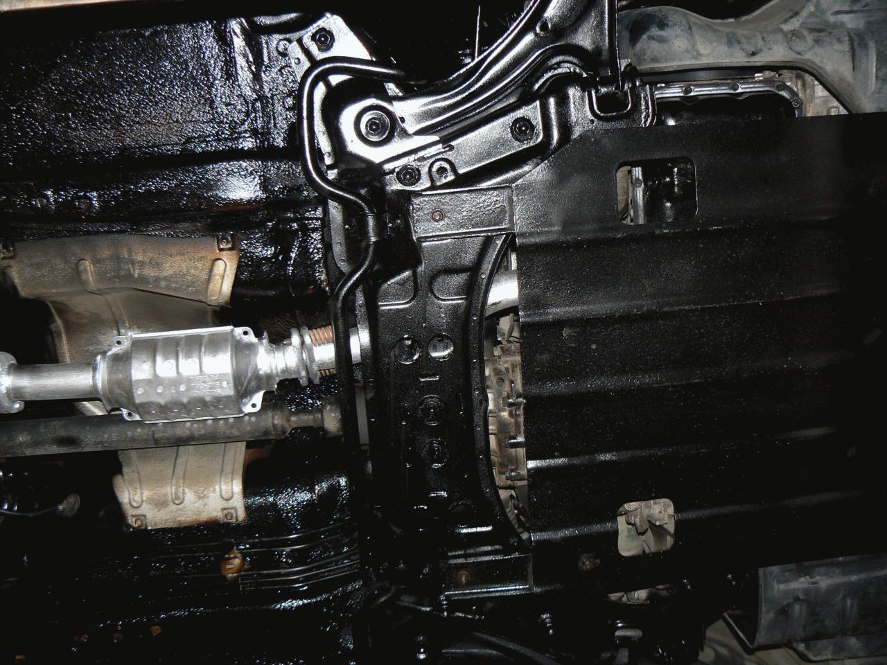

Сделал антикор фото прилагаю ;););)
  • 196.7 KB Просмотры: 888
sanich72
22 Январь 2010
4,279
1,740
Московская область - Коломна
Ответ: Ужас - коррозия???
А где делал и сколько стоило?
До Антикора что делали? Мыли?
Делал сам, мыл керхерем,сушил на открытом воздухе, затем преобразователем ржавчины два ,три раза, грунтовал, затем тектилил, Материала ушло примерно на 3т,р,

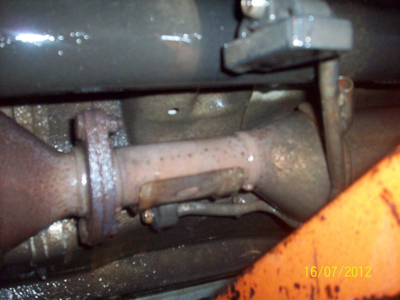

Преобразователем ржавчины все днище или некоторые места?
Зачем грунтовать? Мне кажется что лучше если антикор попадет на металл (а грунтовка может его не пропустить и просто отвалиться)
А чем наносил? Или баллончик был уже с воздухом?
Преобразователем обрабатывал в основном детали подвески,подрамники, усилители бамперов т, е, те детали, которые были загрунтованы на заводе !! На самом кузове ,был налет ржавчины на задних лонжеронах,где продольные тяги крепятся, под глушителем и на задних арках ,под подкрылками !! По поводу грунтовки, может вы и правы, но хотел сделать так, как должно быть, а там время покажет ! Наносил при помощи компрессора и специального пистолета , а также пистолета с трубкой , для скрытых полостей , Из баллончика, только тормозные барабаны покрасил и глушитель !!
