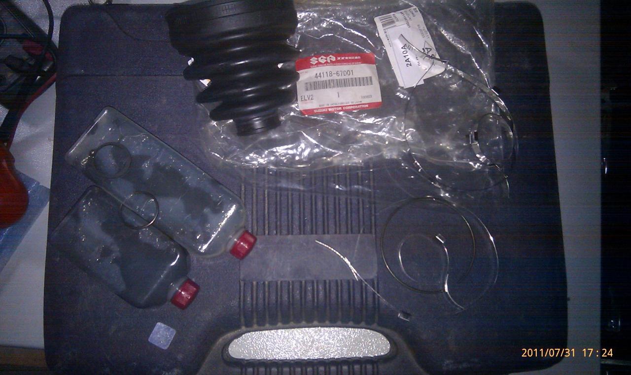

    Получил пыльники, якобы 300% оригинал Japan по 2200 р. за штуку.
    Вот в такой комплектации
    Все, что написано на самой резинке NTN

    Признаком оригинала является множество четких номеров, номерочков и клеймо в неудобном месте изделия. Так защищается производитель.
    Производители репитов не тратятся на это.
    Вобщем, практика покажет. Если через год развалятся, значит неоригинал.
