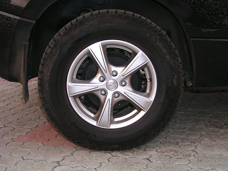

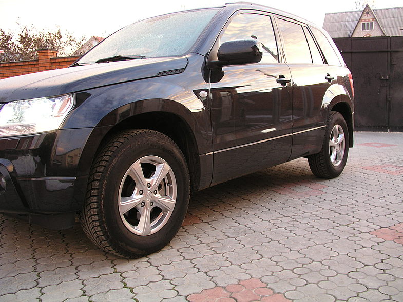

выбрал в свое время на зиму http://www.shinaexpert.ru/uplfile/model_disk/sz5_2499__kopiya_.JPG
вроде ничего. гайки поставил родные от 17". те что шли в комплекте меньше приглянулись-не так глубоко наворачивались и вроде под другой размер балонника. единственно-внутри гдето расстояние небоьшое.толи до рычага, толи еще где-надо смотреть чтоб грузики, не цепляли.
сейчас наверно бы ковку поискал:). всмпо, например, если есть конечно нужного размера. тогда чегото не нашел подходящую.

http://shop.kolesa-kik.ru/catalog/wheels/24795.html
У всех LZxPCD 5x114.3 ЕТ 45 мм (DIA) : 60.1 мм.
Что полностю соответствует параметрам штатных дисков.
