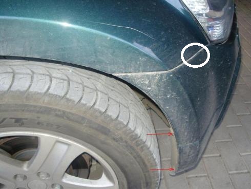

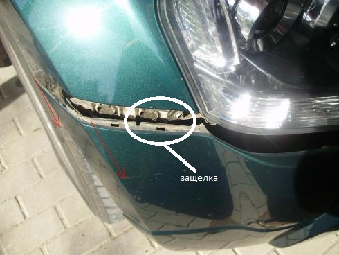

Уважаемые сузуководы, вчера обнаружил, что с левой стороны машины в месте крепления переднего бампера около фары выглядывает защелка и щель раза в 2 больше чем должна быть (на фото выделено белым это место, фото не мои, вечером сфоткаю и выложу).
Вычитал что нужно просто нажать на бампер посильнее и все встанет на свои места... не получилось, со стороны подкрылки открутил болт и снял клипсы... боковая часть бампера освободилась от креплений, но защелка так ничего и не держит... машина на солнце не стояла, нигде не притирался... непонятно с чего деформация такая :(

А сами защёлки не сломались? Если да, то надо поменять их местами слева направо, т.к. они одинаковые и защёлки у каждой детальки есть с двух сторон, ну или новую пластмасску купить.

На ощупь вроде защелки целые, но прямого доступа к ним нет, сегодня еще раз попытаюсь снять бампер целиком

У меня та же фигня ... Ставил дополнительный насос омывателя, снимал бампер для этого ..Ставил все последовательно и аккуратно - и все равно левая сторона до конца не фиксируется - точно как на фотке. Пока забил на это т.к. разбирать лень (у меня кенгурятник еще спереди установлен и разбирать много).

спасибо за совет, поменял левую и правую защелку местами, стало намного лучше, но все равно у фары щель на 1 мм больше... но уже в глаза не бросается... а вообще чуть деформировано "ушко" к которому крепится защелка, может что предыдущий хозяин авто накосячил, а я при покупке не обратил внимания... 2 часа крутил бампер в общей сложности, еще раз спасибо, эстетический авто вид восстановлен :thumbsup:
