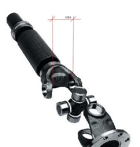

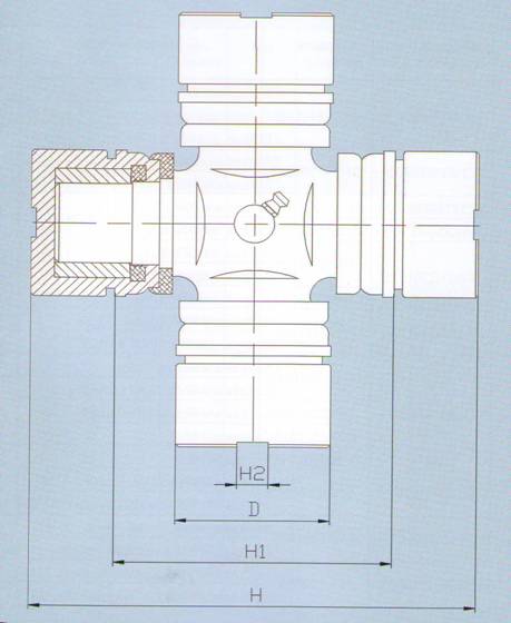

Размеры 20x56,4 расстояние до первой кромки 34,4 до второй кромки38,8 это для gun-28
а померить старую и по размерам поискать?

Не устраивает у GUN-28 расстояние между крепящими кольцами(недостаточное, люфтит сам крест в подшипниках) - в сервисе мне её подпресовали чтоб не люфтила - но один фиг не ровно(на глаз как никак) дисбаланс!
GMB могут не знать что они подходят т.к. в их официальном каталоге susuki нет вообще!
Стояли с завода скорее всего либо KOYO либо MATSUBA либо 27100-67000(оригинал от susuki) на него к стати есть заменитель от Asva ASS-002 - только думается мне что качество у этой детальки плохое!
Аналог от TOYO TS102(не уверен - но по размерам подходит вроде и по типу крепления)
печалит что размер h1 до внутренней кромки а узнать по кардану можно только внешнюю!
У GUN-28 это 34,4
У GUS-2 это 35
возможно этих пол миллиметра и не хватает!
Ща на обеде замер произведу и напишу!
И так - получилось 39
стопорное кольцо кольцо на сколько я понял 2,4
gus-2 растояние до второй кромки должно быть 39,4мм избыток 0,4мм , стопорное кольцо намного уже канавки!
Нужно померить стопорное кольцо!
ПРОДОЛЖЕНИЕ СЛЕДУЕТ)))))
ФИНАЛ!!!!
Я перемерил колумбиком кардан и получилось 40мм
стопорное кольцо толщиной 1,5 мм
Подходит крестовина Masuma MTN-128 20.01x38 правда остается запас по 0,25 мм с каждой стороны, ну это на много лучше чем у gun-28(запас 4,1 мм)
