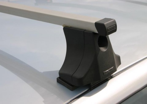

  8. ХулиGAN
    ХулиGAN Гость
    Ответ: Релинги на ХБ
    если внимательно посмотреть то нижние как раз правильные под штатное место.

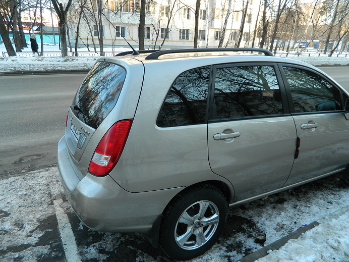

  14. ASD
    ASD
    17 окт 2011
    373
    Примерно так!
    Берем рейлинги от опель вектра 96 года (на авито брал за 1000 руб пара) гнем дуги режем по длине, сверлим крышу, обязательно сдабриваем герметиком и сажаем на болты, усе.

    По-моему, нагрузочная способность такой конструкции будет гораздо меньше предусмотренных конструкцией поперечных рейлингов, крепящихся в штатные места или накладных, как чуть выше на фото есть. Да и смысла особого не вижу в установке продольных рейлингов, т.к. все равно потом на них будешь ставить поперечные. Если есть изначально продольные рейлинги на машине - это хорошо, но если нет, не стоит изобретать велосипед, ИМХО
    Насколько правильно я понял , по фото, то переднее крепление попадает на штатное место,а заднее расположено рядом с вертикальным проемом задней двери, Так что по соображениям жесткости и нагрузочной способности здесь должен быть порядок!!! Основное преимущество продольных рейлингов в том ,что они не шумят на скорости и не съедают бензин!!

    Когда поставил проставки и резину 195/65/15, получился какой то не законченный автомобиль, рейлинги придали некую солидность, я их поставил чисто для эстетики, на днях перевозил 5 листов ОСБ-3 , а это примерно 100 кг , так , что все нормуль.

    По жесткости, возможно ты и прав.
    Про шум от поперечных - это так. Но если везти надо длинный груз, то все равно придется ставить поперечные поверх продольных. В чем тогда выгода? Опять же туда-сюда ставить-снимать, опять шумы, да и в итоге дороже получается - две пары рейлингов надо купить, да еще и с установкой поиграться. Не проще ли просто лишний раз снимать поперечные?
    Хотя не спорю, продольные иногда лучше иметь, да и смотрятся они не плохо. Но коль нет их отродясь, не уверен, что есть особый смысл их ставить. Кстати, почему-то мне Лиана в таком виде очень напоминает Ладу Калину, а это уже не приятно
