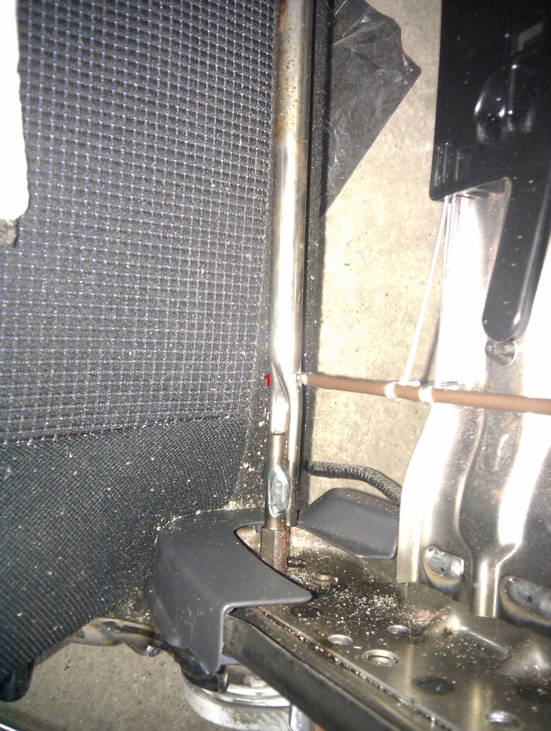

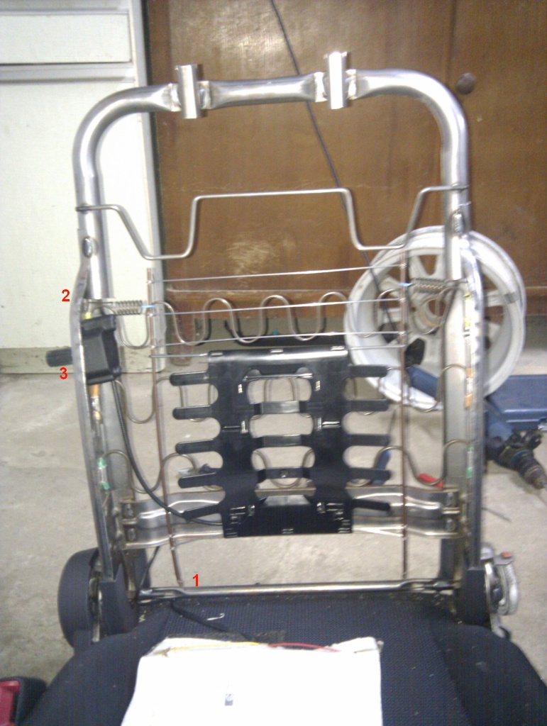

    Разобрав сиденье просверлил 2 отв. 5мм поз. 1 для того, чтобы вставить нижние концы стержней подпора, сверлить желательно параллельно спинке.
    Затем свелом 2мм просверлил прорезь и отверстие поз.2 для того, чтобы зацепить пружину (неплохо бы еще в середине также сделать, но пружинок только 2 у фокуса там). После этого сделал большое отверстие для регулировки - чтобы не сверлить лишнего использовал уже существующие прорези для установки крепежа подушки безопасности с другой стороны сиденья, потом надо просверлить 2 отверстия для саморезов, которыми крепится к каркасу регулятор.
    Далее установил подпор, регулятор и на глазок ножом сделал дырку в пенополиуритане и чехле.
    Когда все собрал приделал ручку регулятора и встало все прям как родное ))
    Тест-драйв полноценный сделаю только выходные, но по дороге на работу стало намного приятней спине.
