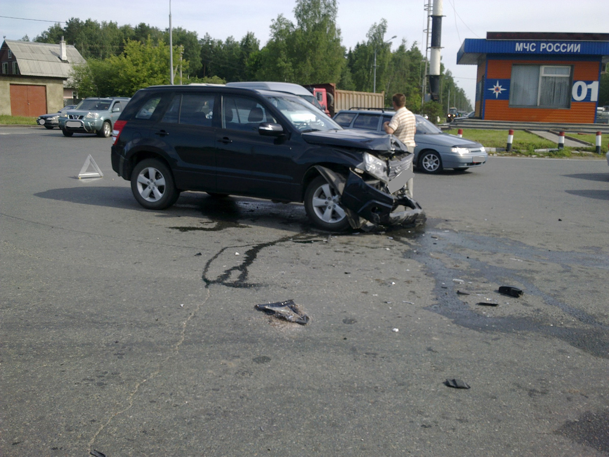

Всем здрасти! Сори если не так тему назвал, не знаю как по другому)) Подскажите пожалуйста по такой проблеме. Витарка попала в аварию, в результате разбит весь перед (фото прилогается). Понимаю что по фотографиям трудно оценить, но все же кто может хоть как то помочь, написать чему мог прийти конец. Стоит ли вставать на ремонт к офицалам? По кузовщине такое рихтуют или все под замену? Машину жалко, пробежала всего 7 тысяч((

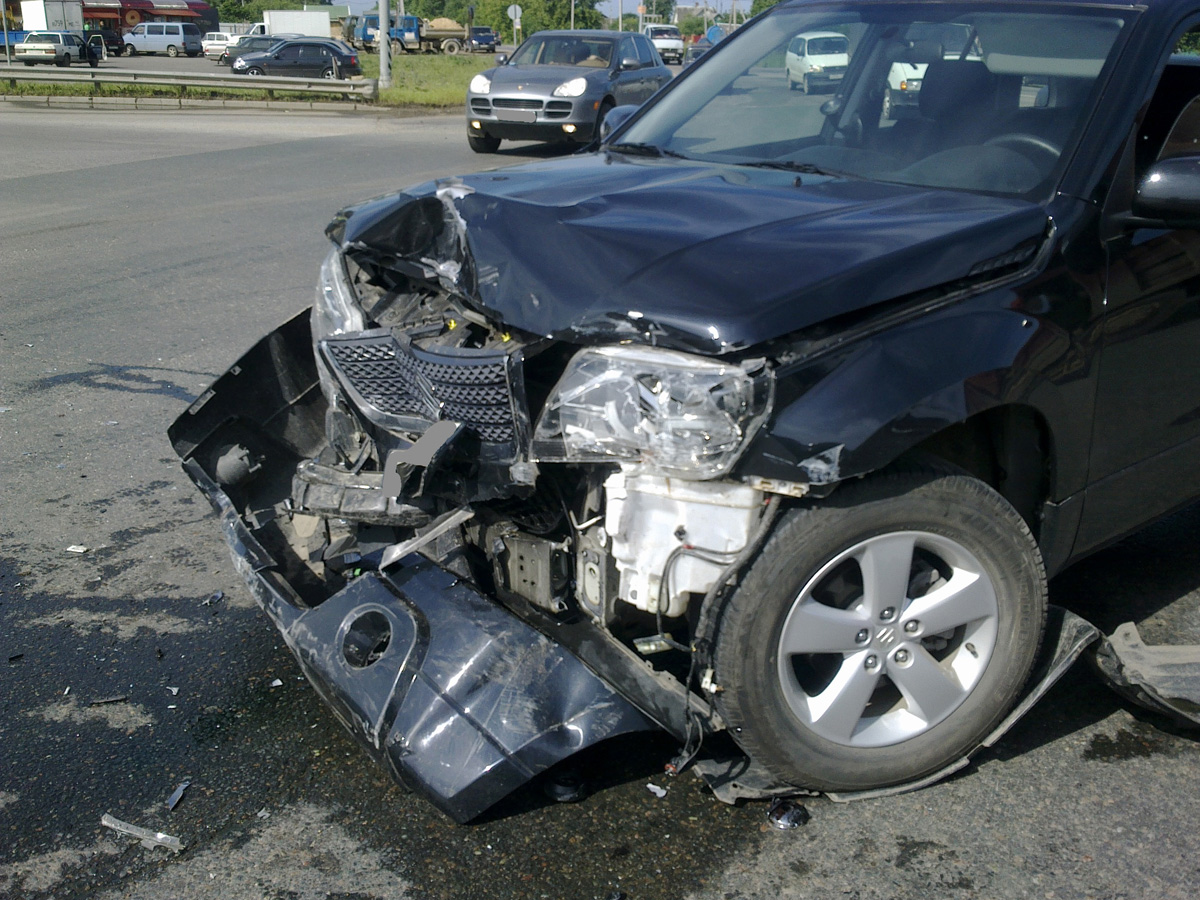

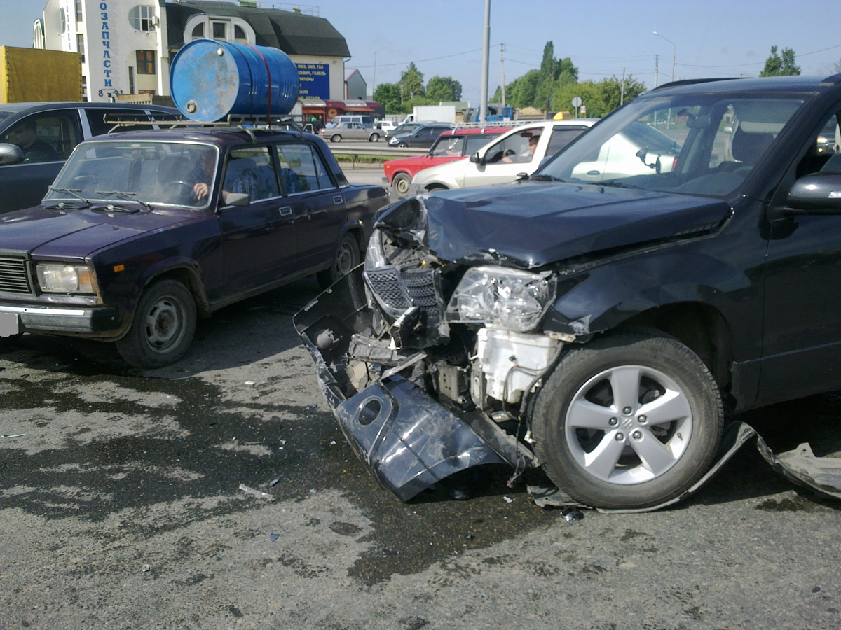

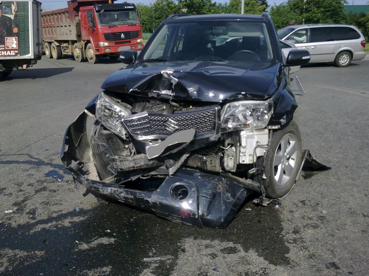

скажу так у оффициалов от 300к выйдет.
Что явно полетело,бампер,оба радиатора,2 фары,телевизор думаю выправят,капот под замену,1 крыло выправят,второе тоже скорее всего под замену,рулевая или рулевые наконечники или и то и другое.Мозги или то что идет за фарой со стороны водителя.
Из более срьезного надо открывать капот и смотреть,ибо если сорваны крепления движка это совсем другие цены,тоже самое косается всего того,что идет по днищу и связано с движкой.
Короче из того что я написал можешь посчитать,покраска у офф около 8к за одну деталь,хотя детальки есть в цвет.

Однако...., рихтовать тут уже вроде как нечего. http://www.suzuki-club.ru/forum/showthread.php?t=54247&highlight=%EA%E0%F1%EA%EE тут человеку насчитали 700 тыщ а повреждений имхо мальца поменьше, правда потом скинули до 600. Если нет каски ремонтировать у официалов будет очень грустно

да ужжж....удар хороший был. Мое мнение однозначно (при наличии любой аварии) - машина - на продажу! А уж тут - так вообще списать ее надо в тотал, пусть страховка платит что там положено, тк восстанавливать такую - проше новую купить..а эту можно на запчасти распродать. \
Жаль - но что поделаешь, главное выжили.
ЗЫ крылья, капот и бампер - под замену на новые, если повело раму по зонам удара - надо геометрию делать, а потом тянуть ее.

Страховые компании оценку ущерба - ремонта производят по фото , даже царапины фотографируют . Применительно к данному случаю - если капот поднять , то какие там повреждения есть большие , либо не очень , увидит ( оценит ) только эксперт , + скрытые , ремонт которые дилер согласовывает со страховой или владельцем , если нет КАСКО .

по ремонту если двери открываются нормально + крыша без вмятин и стекло лобовое цело... все должно быть норм... раз подушки целые удар не был глубоким и все можно сделать... надо смотреть и отдавать нормальным кузовщикамЮ страшных повреждений по фоткам не вижу.... а там как говориться вскрытие покажет)))

Двери до аварии как закрывались и открывались идеально, так и сейчас все идеально, лобовое целое, крыша тоже.

Спасибо всем за ответы, не много не мало, но помогают)). Потихоньку разбираемся. Но вот такой вопрос появился, возможности отогнать машину на сервис сейчас еще нет, когда эксперты будут оценивать, сказали нужно разбирать машину, т.е перед, иначе не определят каких нибудь скрытых дефектов, если они есть. Как здесь быть? Еще ходил сейчас смотрел машину, сделал пару фоток, по ним мало что видно, но все же. До дроселя дело вроде не дошло, со стороны правой фары, где коробка ( мозги или что там не знаю) тоже. Единственное вентилятор уперся в фиговину (не знаю как называется, шкив что ли, на нем ремень надет). И еще по фото сможет кто сказать движок перекошен или нет? Мне не понятно, потому что изначально его не видел))

эксперта лучше звать с проверенной конторы в городе... где смотреть машину им обычно все равно... надо с ним только согласовать что разобрать чтоб все зафиксировать.
судя по фотке все на месте.. телевизор передний под замену ну и т.д.
