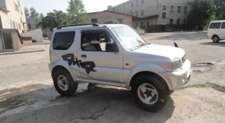

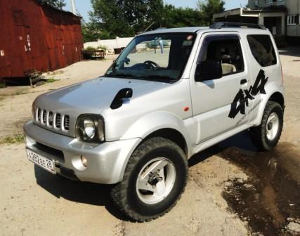

Вот фотки моего Джимика на медвежонке:thumbsup: Кто что думает..............
Здорово получилось!;)
Загружать пробовал - не цепляет за арки? Расход мерил, изменился сильно?
Загружал все ОК! Пару раз шоркнуло на перекосе но и скорость была великовата. Расход 15л/100км, показания спидометра погрешности практически нет!
Теперь смотрю, что лифт уже кажется маленький хочу бодик...

Ответ: Какой нужен лифт для установки резины 235/75 R 15
на моих колесах спидометр завышает на 5%. по GPS.
Автомат?
