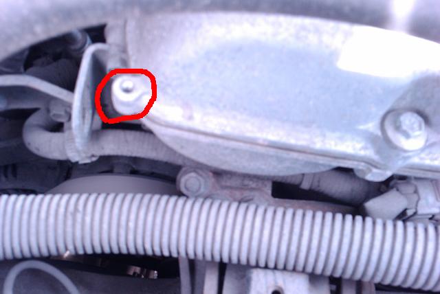

2. Обнаружил, что куда-то делся болт крепления клапанной крышки. Прилагаю две фотографии с пометкой. Ваще можно так ездить, если один угол крышки не стянут? И должен ли быть там этот болт? Может у кого машина "под рукой", глянете?

2 если резьба на месте то просто вкрутить любой болтик на это место.

вот нашел фото(Kasik) там кстати тоже отсутствует этот болтик

Вроде его там не должно быть. Тоже как то раз после сервиса думал, что забыли закрутить.

По поводу болтика- тоже отсутствует.... уверен что он там не нужен , тк если внимательно посмотриш, резьба только на одном элементе , а значит стягивать крышку и блок он физически не смог бы даже если там бы был.....

это кажется место крепления какого то кронштейна
