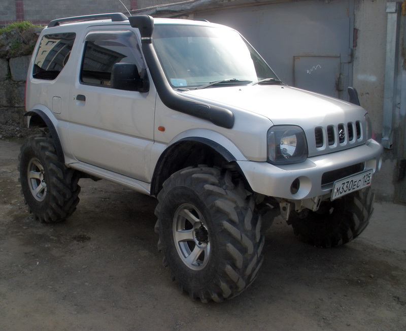

SIMEX Extreme Trekker 2 35/11,5R16 диски ЕТ-20
Передний мост от самурая?
Приморцев воопще надо сюда не пущать
ты бы ещё РБКашный джим привёл в пример :)
GDI
17 Ноябрь 2008
110
90
Приморье
Ответ: Широкие шины или узкие?
Да! При чём стоит на том же месте, что и родной. И при чём здесь, какой мост? Вопрос был про резину и диски. И я всего лишь на него ответил.
И кстати, не РБК, а РВК - по начальным буквам имени, отчества и фамилии!
http://4x4.primorye.ru/vepr.aspx?id=729
Уж если ссылаешься, будь добр, писать правильно!
А это Exelero, заметь, мост родной!
