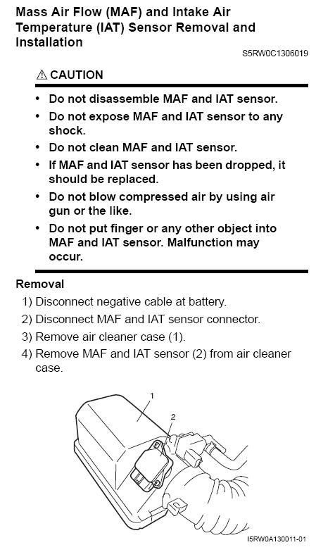

    Mass Air Flow Sensor стоит на пластике у воздушного фильтра, на той коробке что отстегивается при замене фильтра.
    Насчет чистки интересснее :) мне его официалы чистили, щеточкой и воздухом на слабом давлении, НО, в сервисном мануале ЖИРНО выделено, что чистить его нельзя.
