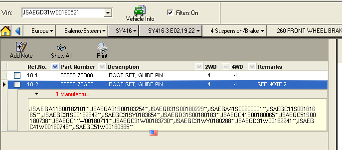

Вопрос по передним супортам:
нужно заказать направляющие, а программа дает два варианта номеров
55850-76G00 (на этом номере стоит примечание SEE NOTE 2)
и 55850-70B00
в примечание онлайн-каталоги не дают зайти.
может кто уже заказывал? или есть оригинальная программа на диске - глянуть в чем у них отичие....
ВИН: JSAEGD31W00160521
Спасибо!

Это как с колодками, если с ушками то одна ветка каталога если без ушек то другая. Погляди на рисунке видно. Можно ориентироваться кстати по ним. А если серьезно то смотри последние 6 цифр VIN и смотри на экзисте, они обычно пишут с какой цифры.

видимо вот это не видно?

спасибо, именно это примечание не мог найти!
значит мне подойдет 55850-70B00 - без примечания!

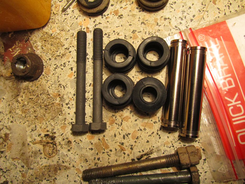

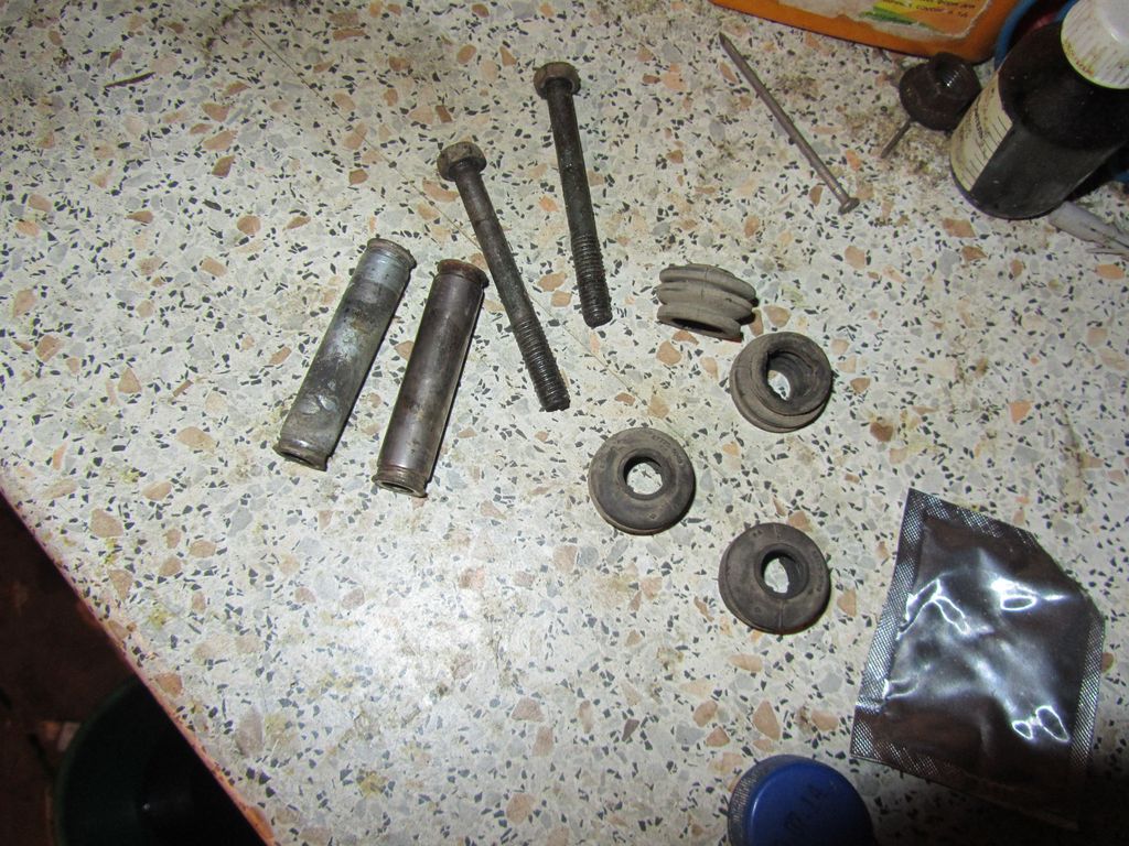

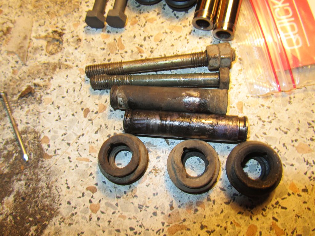

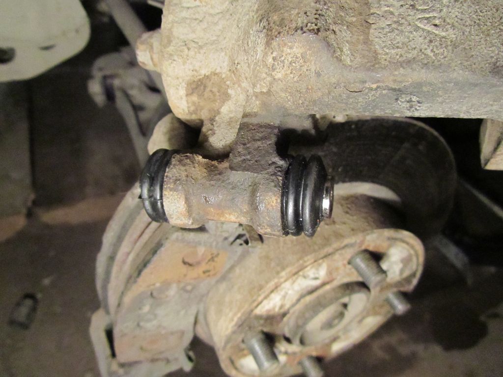

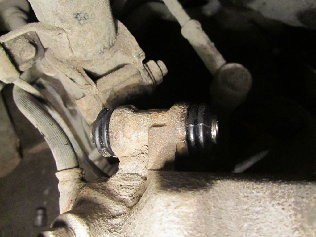

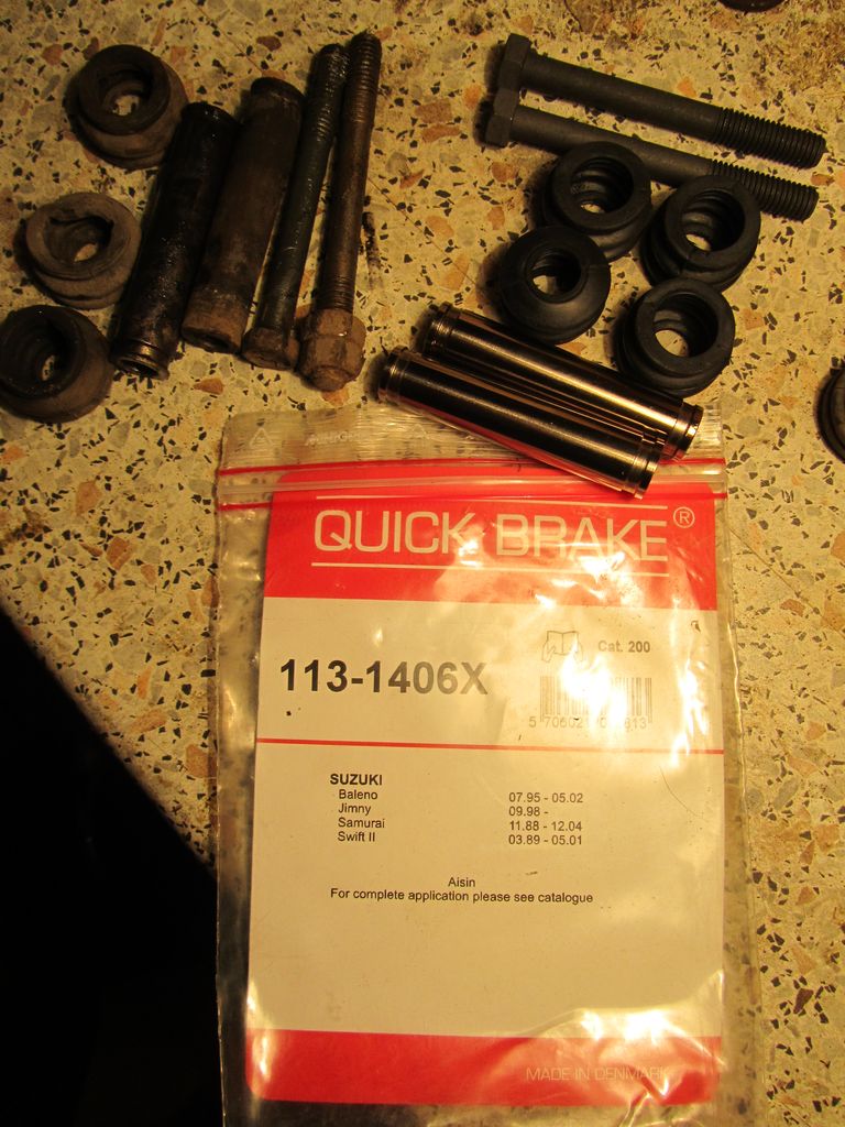

Просьба к модераторам если есть более подходящая тема перекиньте. И так сегодня пришли 2 комплекта 113-1406x для айсиновских тормозов - суппортов в комплекте 2 направляющих, 2 болта, 4 пыльника и смазка, все встало замечательно, единственное вроде немного жестковаты пыльники.
