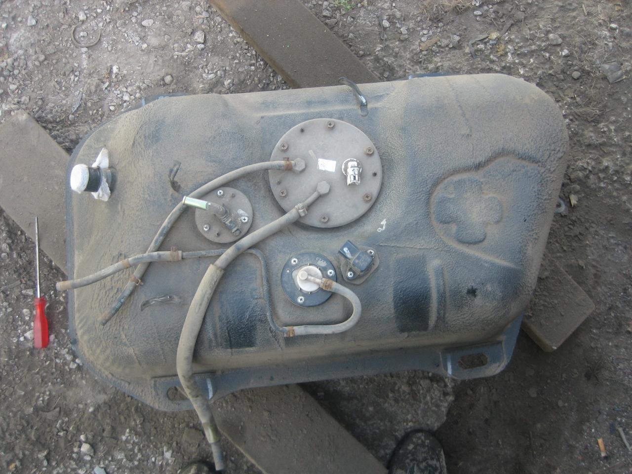

IMG_5900.jpg Давление в баке зависит от исправности и затянутости пробки,адсорбера с его клапанами,и от причиндалов на баке :в нижней части фото кругляшок с беленьким патрубком и разъем датчика рядом с ним.

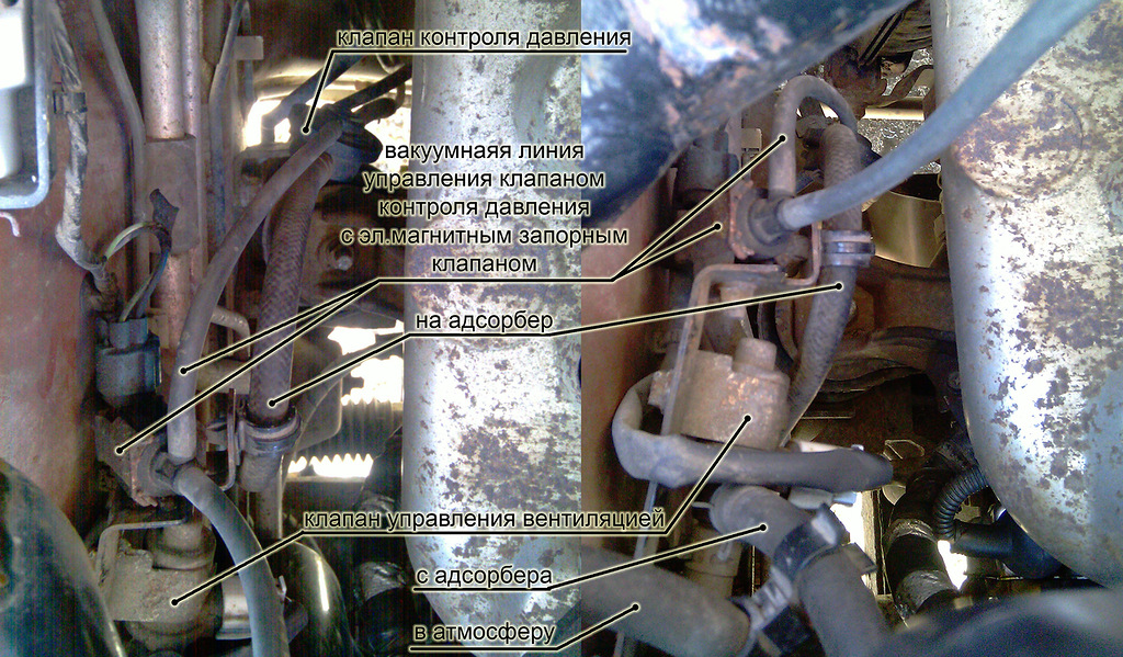

Это устройство пары топлива направляет не в бак, а наоборот из бака. Пары топлива из бака улавливаются адсорбером и по команде ЭБУ подаются во впускной коллектор для сжигания в цилиндрах, т.е. добавляются в топливно-воздушную смесь. При избыточном давлении в баке пары топлива должны проходить через адсорбер.
Полный путь паров(для американок): запорный клапан на бензобаке - трубка отвода паров - клапан контроля давления - адсорбер - дальше либо вместе с атмосферным воздухом во впускной коллектор через клапан продувки адсорбера, либо "отфильтрованные" адсорбером в атмосферу через клапан управления вентиляцией(при неработающем двигателе).
Получается, что причина скорей всего на участке "запорный клапан на бензобаке - трубка отвода паров - клапан контроля давления - адсорбер"

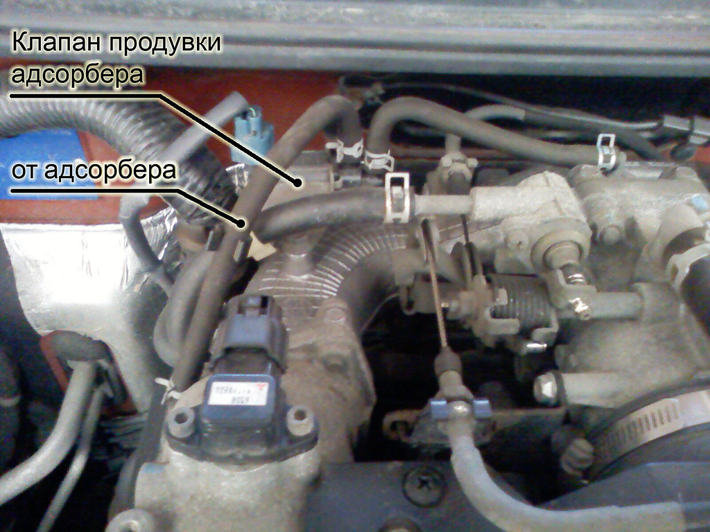

Есть неполное фото этого безобразия, отметил что видно. Клапан продувки адсорбера стоит на впускном коллекторе сверху, адсорбер найти не проблема.
ошибка P1410 - скорей всего электрического характера.
ошибка P1455 вполне может быть причиной для ЭБУ на закрытие клапана управления вентиляцией, и при неработающем клапане продувки адсорбера(P1410) это привело к повышенному давлению в бензобаке(оба выхода оказались закрытыми)
Начните с простого, проверьте адсорбер и клапан продувки адсорбера по легионовскому букварю(стр.161-162), клапан контроля давления наверно можно проверить по методике проверки перепускного клапана из букваря - основная функция аналогична.

Добавлю еще фото клапана продувки адсорбера
