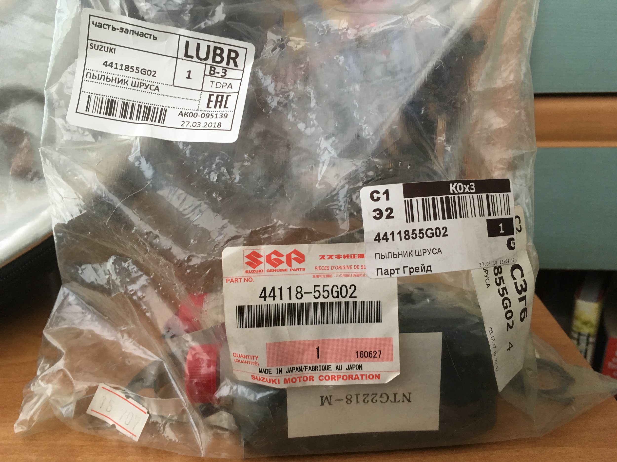

Suzuki 44118-55G00 Пыльник
Замена производителем устаревшего артикула
Suzuki 44118-55G02 Пыльник ШРУСа наружнего
Suzuki 44118-55G01 Пыльник

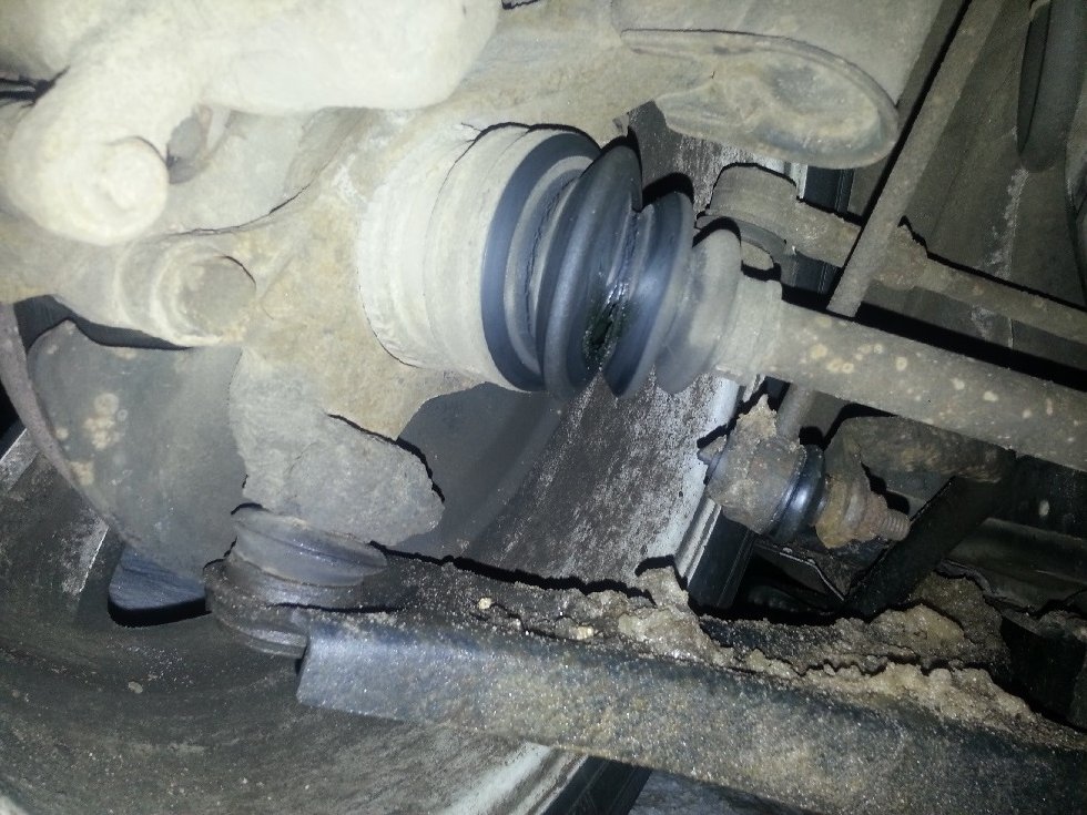

Luka,
К сожалению нет, летом пыльник были еще идеальные, а сейчас на каждом в 2-х впадинах трещина круговая - как будто ножом, позже сделаю фото или видео - когда раздвигаешь "вершины" чехла видно его глубину - боюсь до лета могут и не дожить, а если лопнут то шрусы повредятся - начинаю потихоньку подготавливаться - возможно все 4 пыльника заменю, хотя внутренние ещё живые. Машинке то уже 10 годков.
@Luka,
Хорошо что я решил для тебя сфотографировать пыльник, сейчас это сделал у работы с вывернутым рулем - а там капец - порвался пыльник. Вернусь к дому (хорошо всего 5-7 километров) и закрою пакетом пыльник и машинкой пока не буду пользоваться (есть такая возможность). А пока срочно заказываю пыльники.

Резина пыльника толстая, пакетом можно не закрывать и нормально пользоваться машиной. Сам тоже так выеживался.... Заметил реальную трещину (протер от пыли) в 1500 км от дома... Только не пакет использовал, а герметик... Герметик отвалился наверное сразу, по крайней мере по приезду домой его не было... Снял пыльник, а там до сквозной дыры еще 2/3 толщины.. Так что не нужно выдумывать, спокойно заказывайте пыльник и меняйте.

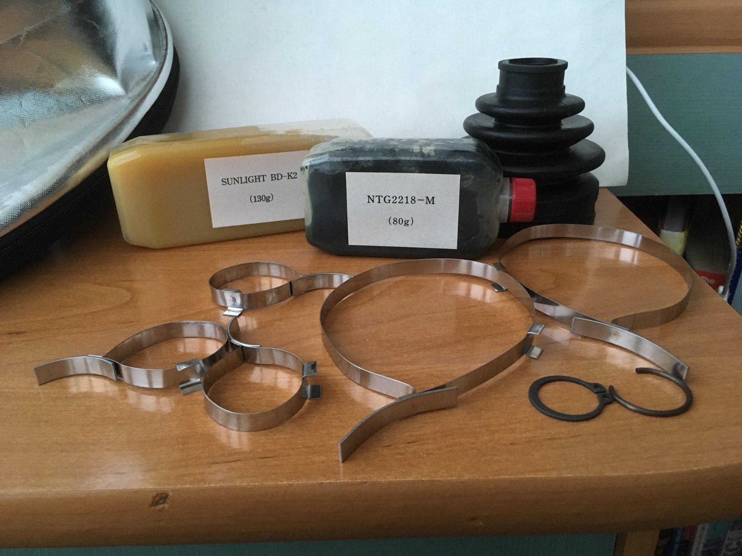

Брал на exist - у них в Москве полно офисов, в Дубне только один
У меня машина 2WD автомат - с механикой они вроде различаются
Наружние вроде Quinton Hazell QJB920
Внутренние Jakoparts J2883013
Сейчас гляжу они подешевле стали. В этих комплектах были: пыльник + смазка + хомуты. В последнем комплекте хомутик что тонковат был.
