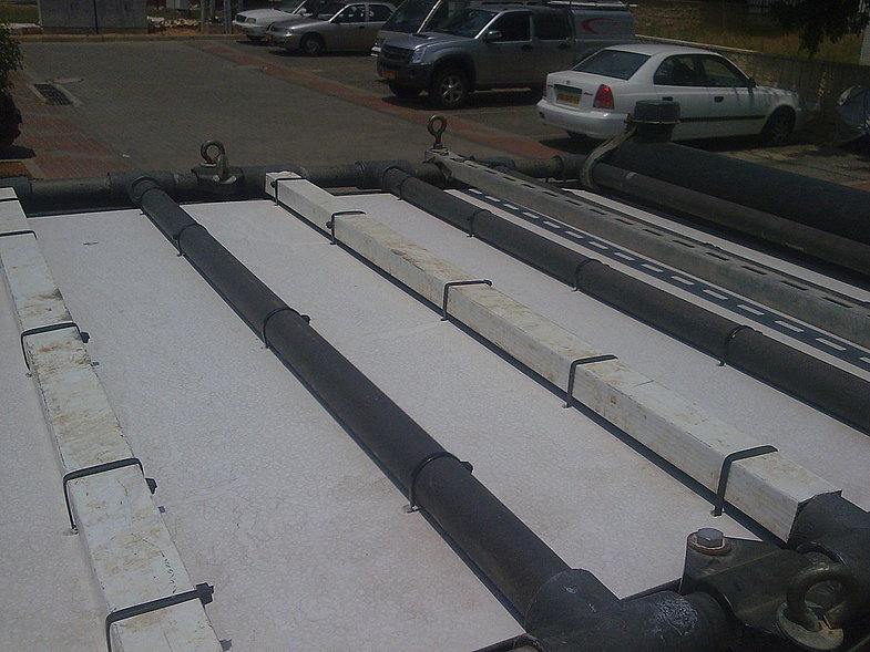

Что я сделал ? Вырезал по размеру крыши , белый пластиковый лист PVC ,
и прикрепил его стяжками к внутреней стороне поперечин багажника.
крепить надо тщательно , каждые 10-15 см. , иначе на ветру будет стучать
Что в итоге ? Я получил крышу термос !
Между листом PVC и крышей - ниша высотой 3 см.

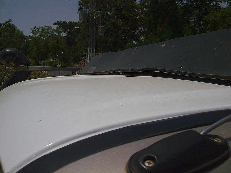

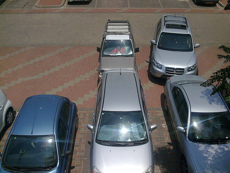

вид сверху на белую крышу
до спойлера наклеил белую виниловую плёнку.

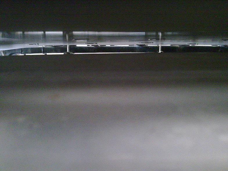

вот так прикреплён лист PVC
между листом и крышей - ниша
80% крыши постаянно в тени

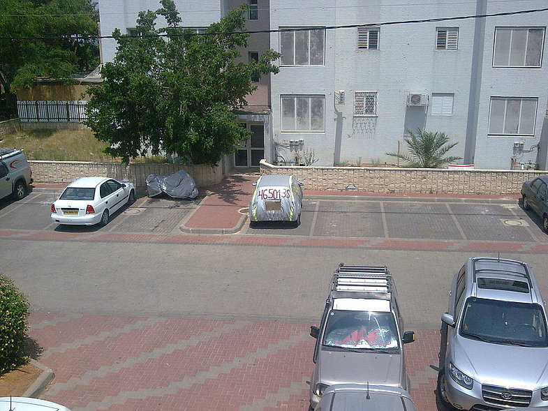

а соседу например не лень , закрывать всю машину...
