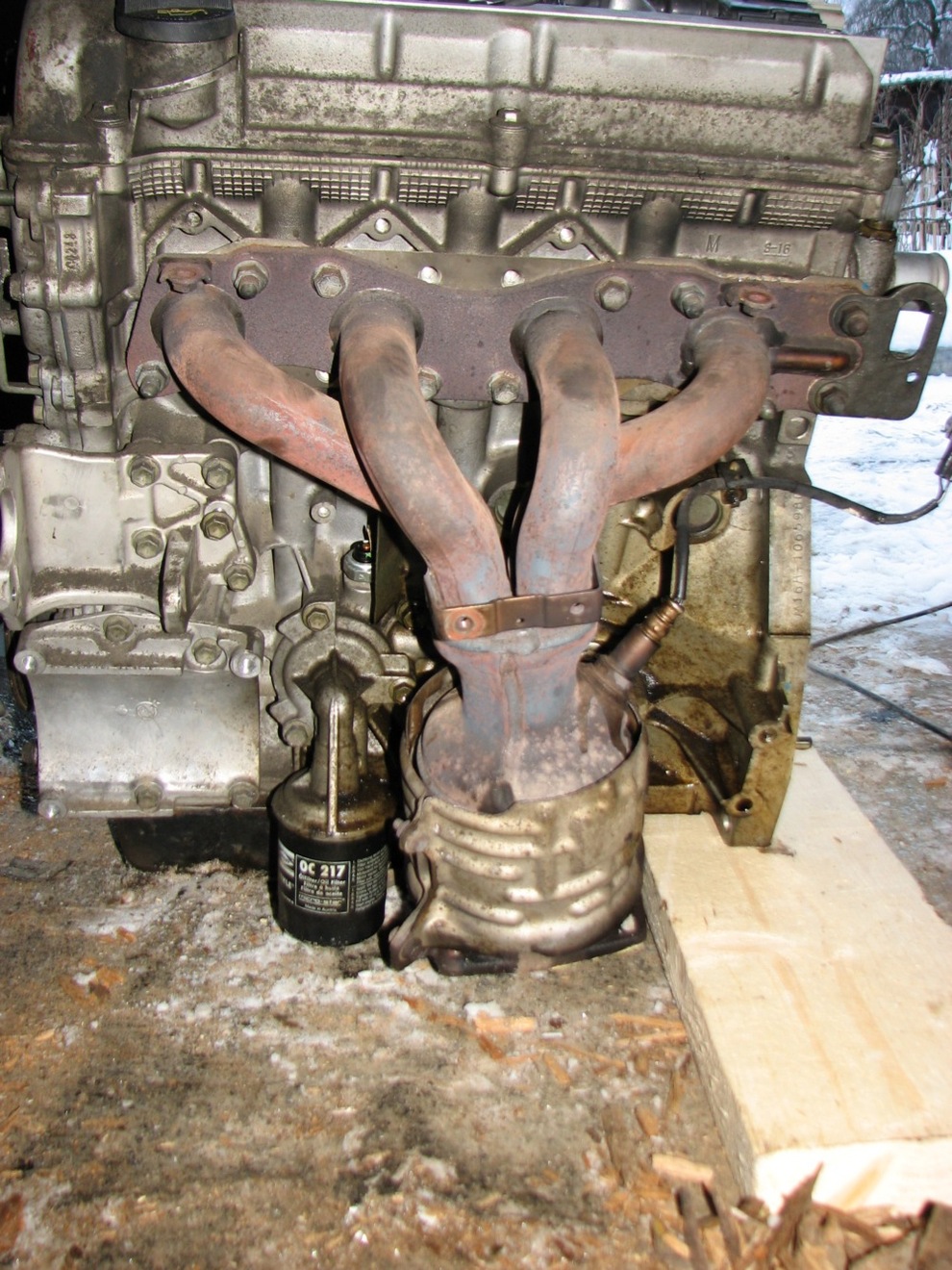

Да ничего там страшного нет-то! Просто на остывшем двигателе (чтоб не ошпариться) снимаешь колпачок резиновый с датчика, который накрывает клемму на датчике, снимаешь клемму, выкручиваешь датчик (вроде бы ключ на 22), вкручиваешь новый, одеваешь клемму и колпачок - вуаля: все готово. Лампочку дома заменить и то сложнее - на табуретку вставать надо:D
Датчик стоит над масляным фильтром, немного прикрыт выпускным коллектором, поэтому и менять стоит на холодном движке, т.к. коллектор горячий очень.
Вот фото движка до 2005 года... На двигателе 2006-7гг выпускной коллектор малость иной, но остальное все так же выглядит.

Спасибо KASiK, именно твой пост я только что и штудировал перед тем как идти заменять...НО блин не получается, во первых ни в какую не хочет отворачиваться нижний болт кожуха коллектора, вдшки полбаллона ушло, ну да ладно, пошел в обход, снял колпачок а клемма ни в какую, все руки исцарапал, дергать сильно боюсь как бы не порвать провод. И в итоге ключей полно но ни один не подошел. И так у меня ничего не получилось. Буду с утра на свежую голову пытаться.....
Я фигею от японцев....Было две машины до Лианки, ауди и таз, ни у кого такой фишки нет....Кручу сейчас прикипевший болт чтоб снять кожух с коллектора....кручу и думаю, а нафига они там где отверстие сеточку сначала поставили и уже в этой сеточке дырка под болт.......И дошло, Это для того, что бы вдшка спокойно просочилась через сеточку и дошла до резьбы....Блин, мелочь же, но зараза, знали наперед что там сложно откручивать будет и сделали чтоб удобно смазать было...гениально.....
