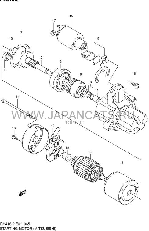

А кто снимал стартер?
Всем привет.
Проблема с бендиксом, хрустит пару секунд при старте.
Exist попросил уточнить модель стартера. Без его съема этого узнать, видимо, не получится. Но как его выковырять не понятно.
Хотя может кто может определить модель по VINу (jsaerd31s00200964) или как?
В спецификации указаны три вида: 1 kw, 1.2 kw, 1.4 kw какой у меня ?

Ответ: А кто снимал стартер?
Всем привет.
Судя по ВИНу у тебя Лиана с полноприводной МКПП, и может быть два варианта:
1) 31100-80G10 - это стартер Mitsubishi 1,2 KW
2) 31100-80G00 - это стартер Denso 1,0 KW
Судя по тем машинам, которые мне довелось разбирать, везде стоял первый стартер. Точнее на авто с МКПП стоял именно такой. На авто с АКПП стоял более мощный - 31100-80G20 - 1,4KW. Стартер 1,0 KW скорее всего ставился только на двигатели 1,3л. Такая же информация и по каталогам Сузуки: http://www.suzuki-cat.ru/?&action=d...ge=119&pagetitle=ENGINE+ELECTRICAL+(GASOLINE)
Т.о. у тебя стартер 31100-80G10 - это стартер Mitsubishi 1,2 KW. Опять же судя по каталогам он уже снят с производства и заменен на 31100-63J00. Каталог его внутренних запчастей есть тут: http://www.suzuki-cat.ru/?&action=d...e=STARTING+MOTOR+(GASOLINE:RH416)(MITSUBISHI)
Фото у меня есть сейчас только стартера для АКПП, но внешне они ничем не отличаются вроде, если память не изменяет. Можно попробовать с фонариком заглянуть сзади за двигатель под впускной коллектор с дроссельной заслонкой, по-моему, можно будет разглядеть...
Спасибо, ты прав у меня действительно стартер MITSUBISHI 1.2 KW
Сегодня снял свой. Через верх получилось, пришлось отвернуть площадку, к которой крепятся тросы с ручки КПП, и с трудом, но вылез. Как ставить буду пока еще не знаю. Кстати проблема оказалась не в бендиксе, а вхлам выработалась втулка №1.
Пока половинил сломал болт №14. Цена 400 руб. Офигеть
