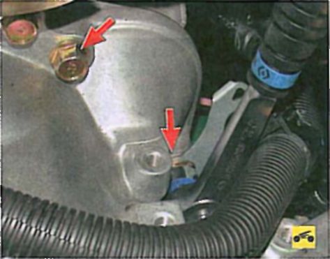

Снятие и установка стартера
Стартер установлен на картере сцепления с задней стороны силового агрегата.
Вам потребуются: ключ «на 12», торцовая головка «на 14», вороток.
1. Отсоедините провод от клеммы «минус» аккумуляторной батареи.
2. Снимите воздушный фильтр (см. «Снятие и установка воздушного фильтра», с. 115), так как он затрудняет доступ к стартеру.
3. Выверните два болта крепления к коробке передач поддерживающего кронштейна тросов управления коробкой передач и отведите тросы вместе с кронштейном в сторону (см. «Снятие и установка коробки передач», с. 139).
4. Выверните два болта крепления стартера к картеру сцепления и выведите стартер из-за двигателя.
ПРИМЕЧАНИЕ
Снимать стартер с двигателя, не отсоединяя от него провода, необходимо потому, что доступ к креплению проводов на установленном стартере практически невозможен.
5. Отсоедините колодку жгута проводов от управляющей клеммы тягового реле.
Это от лансера,у нас почти также.Только нужно делать аккуратно+маленькие руки.

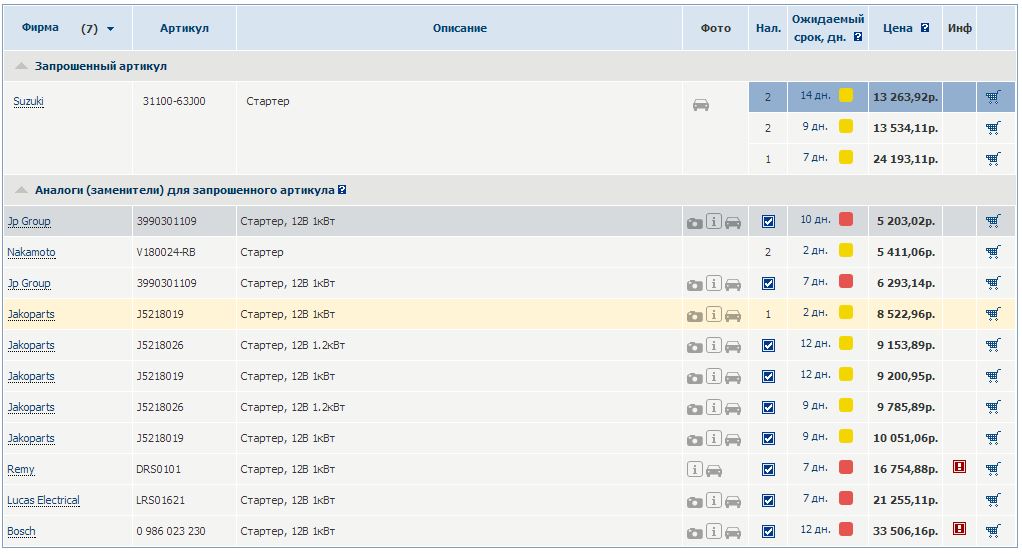

Парни подскажите, лиана, седан, монопривод, механника, 2005г.в., 106л/с, решил поменять стартер, все втулки разбиты, башмачит, аж скрежет уже стоит., разобрать не смог, все закисло намертво, шпильку одну обломил, но суть не в этом.. В магазине бъется три вида стартера, правильно я понимаю, что подойти может любой из них, например вот этот http://www.inform-auto.com/search.h...rch=%E8%F1%EA%E0%F2%FC%21&term=0&smode=A2&g=1 J5218019? Или есть какая-то разница?
alekse1
28 Ноябрь 2010
997
459
Нижегородская обл.
J5218019 не оригинальный от Nipparts или Jakoparts. Вообще неоригиналов больше EXIST выдает, от 4,5 до 36 рублей. А вот на заводе похоже действительно 3 типа устанавливали
31100-80G00 Denso 1.0KW
31100-63J00 MITSUBISHI 1.2KW на механику
31100-80G20 MITSUBISHI 1,4KW на автомат
Из ответа не понял, мне подойдет который указал?

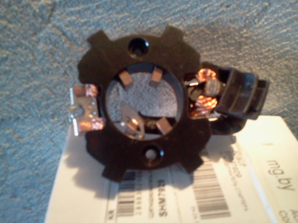

Кто нибудь менял щеточный узел сам?31173-60A22 щеточный узел,может кто знает из аналогов какой подойдет?[DOUBLEPOST=1436003498,1435251693][/DOUBLEPOST]кто-нибудь менял стартер?дроссельный узел надо снимать? Тут повыше есть объяснение снятие и установка стартера,там нужно снять воздушный фильтр но он вроде не мешает

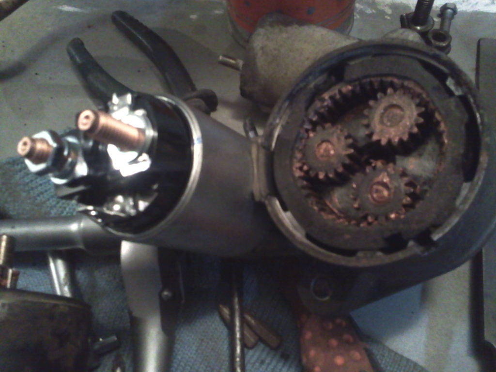

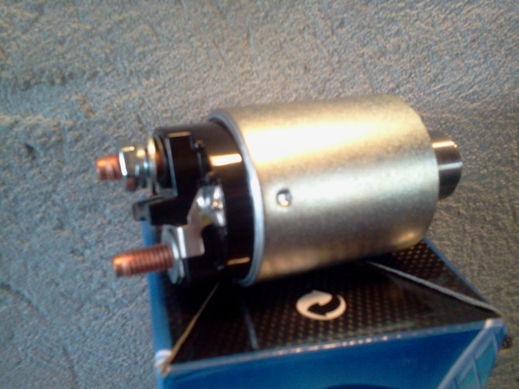

Решил поремонтировать стартер, а то как-то хреново заводилась моя Лианка. Когда сняли стартер, то долго удивлялись, что я вообще мог как-то заводиться в последний год. Были почти уничтожены основные втулки, в корпусе отверстие осью доработано до овала. Перебрали, как смогли, доработали корпус. В итоге заводится даже не с первого тычка, а чуть-чуть заранее.
В ответ на удивление мастеров так и хотелось сказать: "Это СУЗУКИ, детка!", однако надо смотреть правде в глаза - стартер made by Mitsubishi.
Поезжу, посмотрю, как переживет зиму. Может придется найти б/у с разборки, но с целым корпусом.
Мицубиси Electric вообще делает очень приличные вещи кроме стартеров и генераторов. И кстати, проекторы и кондиционеры у них очень хорошие, проверено собственным опытом!

Всем привет,подниму тему - нужен стартер на лиану автомат 1,4 кВ,оригинальный номер 31100 80G20,номер мицубиши - M001T86681.Может завалялся у кого или знаете номер заменителя?
