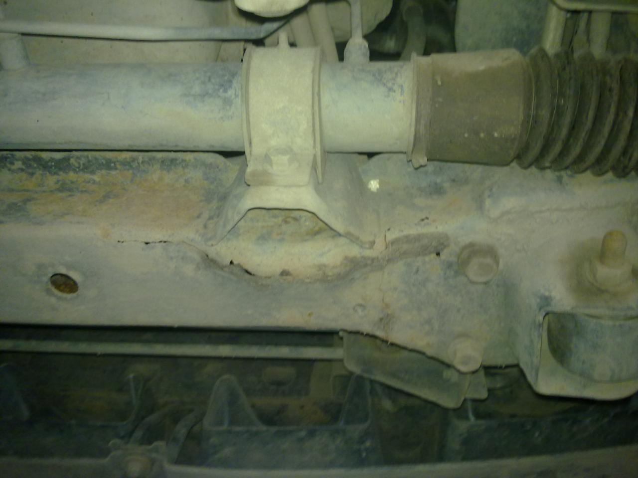

А в таком случае можете что нибудь посоветовать? Это рама под передним бампером которая :(

в таком случае советую накладку на раму из 1.5 мм железа и вариться к живому металлу

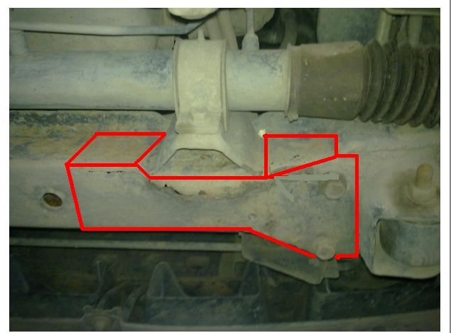

Варил бы согнув предварительно короб как на фото, с загибом еще на ту сторону которая на фото не видна.

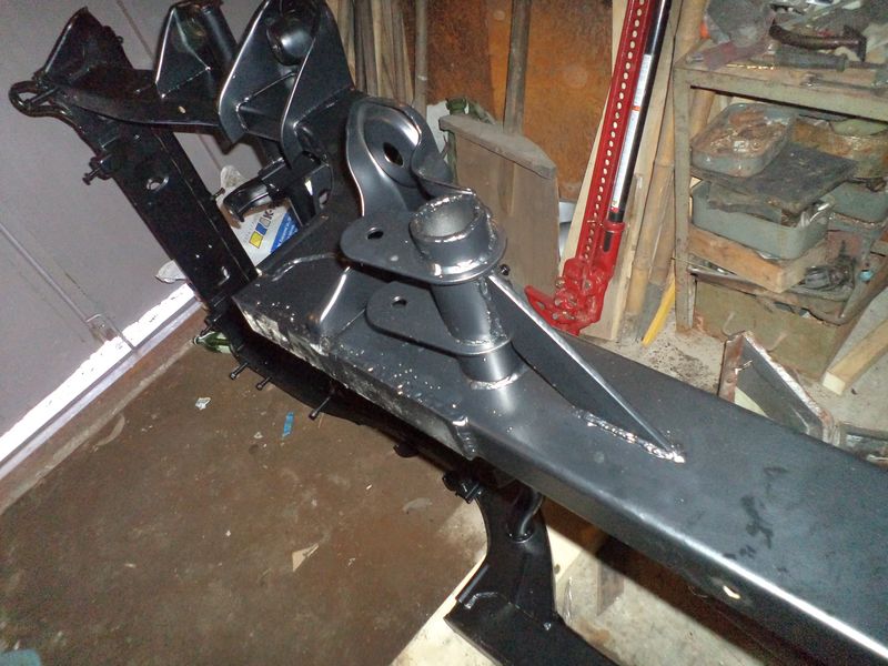

да вот рановато говорят,а так конечно,как у Вас-лучший вариант(только на всю длину"лонжерона"предварительно отверстия расточив под балки,у Вас, я понял,до ближней балки уголки?)А п-образный профиль 50х40(длиной 350-400)с герметиком-это как накладка на низ рамы,чтоб дыры заделать,и влить внутрь рамы отработки с антикором.===это конечно временно,только квадратная витара -навсегда,никогда ни на что не променяю:)===Вот я тут сфотал при естественом свете(эт я туда тряпку промасленную запихал,щяс думаю-зачем?)
я, пользуясь случаем, решил еще и усилить эти проблемные места. на низ рамы, там куда домкрат ставится, пластину приварили. в трубу эту еще одну трубу запихали и обварили. ну и косынка к трубе и раме.
individ
23 Май 2012
1,652
Кострома
Хороша рама) Как новая)
