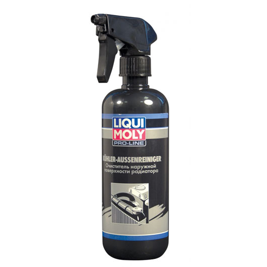

    2.На подъемнике у дилера заглянул промеж радиаторов и понял-пора.Ибо нефик ждать,когда кондей начнет отключаться или авто греться на ходу.Ценник дилера-10000 рупий не устроил.Держа в голове предложение на синем ценой в 4 тыр,отправился в магаз и приобрел
    и что-то типа этого
    Потом был процесс съема переднего бампера,который благодаря подсказкам с форумов прошел быстро и ненапряжно.После этого пошел процесс чистки механической,т.е ершиком.Кто будет делать так же,то перед тем как лезть между радиаторами,пару раз шмыркните по основному на видном месте,чтобы убедиться,что ваш ершик нежнее сот радиатора,которые(сцуки)))заминаются на раз.Наверное можно обойтись и без ершика,но глядя на клубы чего-то,что я им достал из недр,так сказать,во мне росла уверенность,что я поступил правильно)))
    После переходим к лженауке,т.е.-химии.Обильно поливаем составом внешнюю часть основного радиатора и смотрим как... ничего не происходит.Тупо посмотрев на мокрый радиатор минут 3-5,переходим к водным процедурам.Когда начинаем поливать водой соты радиатора,то выясняется,что воды-то и не хватало энтой химической реакции,потому чо под воздействием Н2О на сотах радиатора начала волшебным образом появляться пена,которая по замыслу производителей очистителя и должна была собственно очистить.
    Мне баллона хватило на две с половиной обработки.Проливая водой второй раз,я ужЕ видел как она прошивает соты первого радиатора,а после заключительных пшиков вода сквозь оба радиатора лилась на вентиляторы,возвещая о том,что и воздух там теперь пройдет)))
    Не знаю насколько это действо поможет тем,кто доездил радиаторы до состояния кирпича,но попытка-не пытка.
    Водой проливайте основательно.Жидкость из баллона на сотах оставлять ни к чему.
