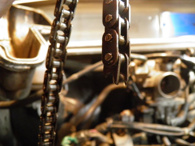

блин, хотел бы я увидить отчет прошлого хозяина моей машины. Вот где во истину 3 года насилия!!!!
представьте только себе - 3 года не менял масло, фильтра, свечи. з года просто ездил, даж не открывая капот. 150 тыс. км машину насиловали. Хотел бя узнать что он именно делал с ней, остается только догадываться по последствиям.
вчера порвалась цепь ГРМ.
вскрытие показало - невероятной степени загаженность движка. Грязнее в жизни не видел.
Да уж, такие последствия эксплуатации "ЕЗДЮКОМ" я тоже впервые вижу:thumbsdown: И какой примерно у машины пробег по России?

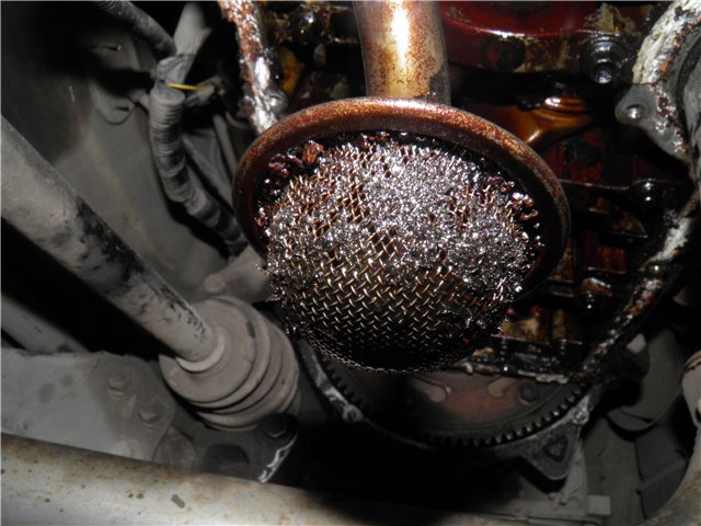

пробег по России не знаю. на одометре 158 тыщ., уверен что где-то уже скручен.
посмотрите на фото маслоприемника. ужас!
и последняя фото - масло после пробега 700 км. с апреля поменял масло уже 3 раза.

Да, с таким масляным голоданием в движке места живого нет! С такими стружками там и блоку и колену хана все наверняка в задирах!

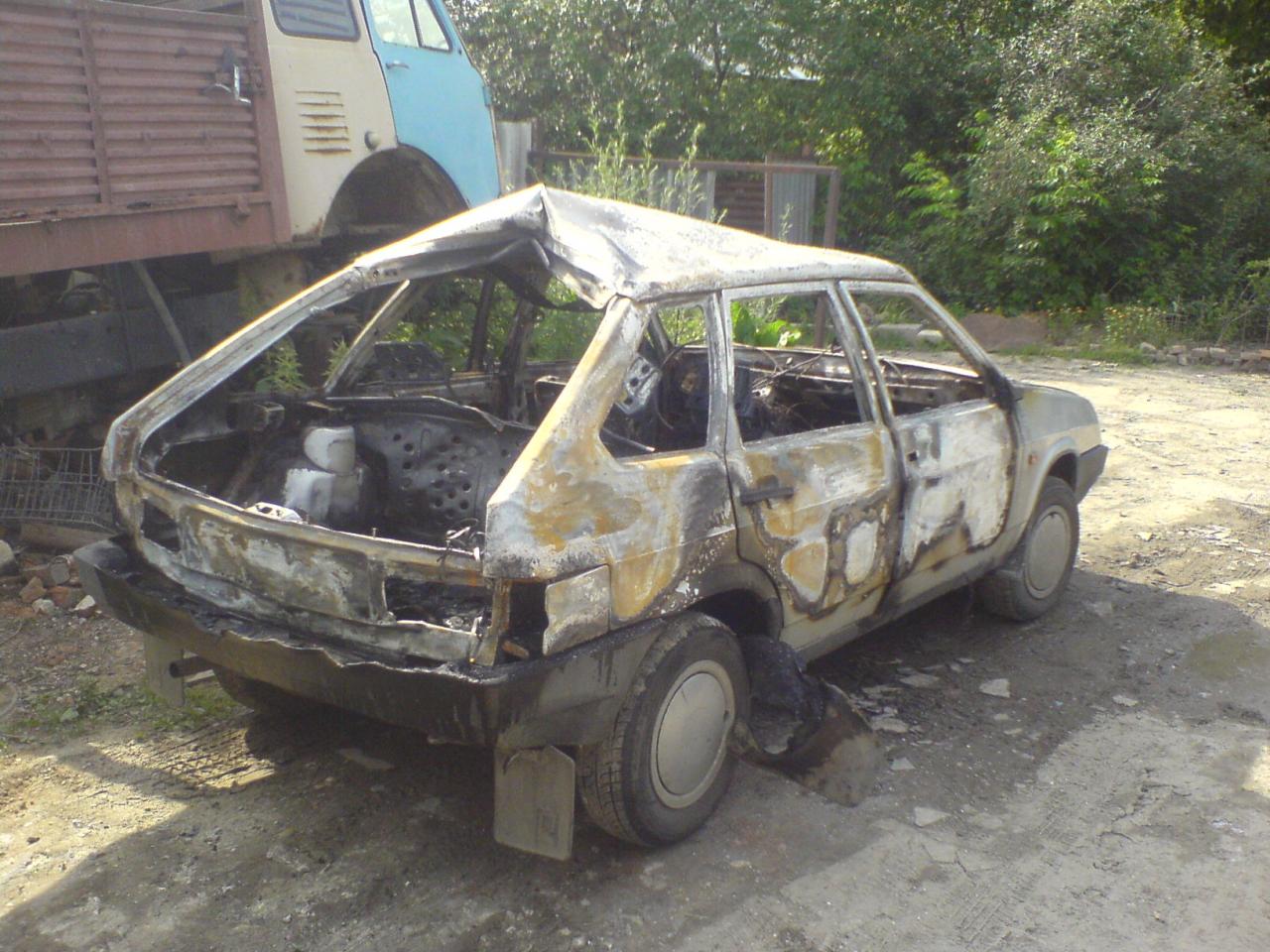

Да не боятся , просто мало кого торкает сначала вложить около 1000$ , а потом эту байду в багажнике возить . Не-не-не
Кстати, о гезе! У меня мысль была, под днище балон повесить,где кардан должен висеть! В багажник опасно! Знакомый чуть не погиб из-за этого, в девятке в багажнике перевозил балон и решил прикурить! Пятую дверь за100 метров нашли
