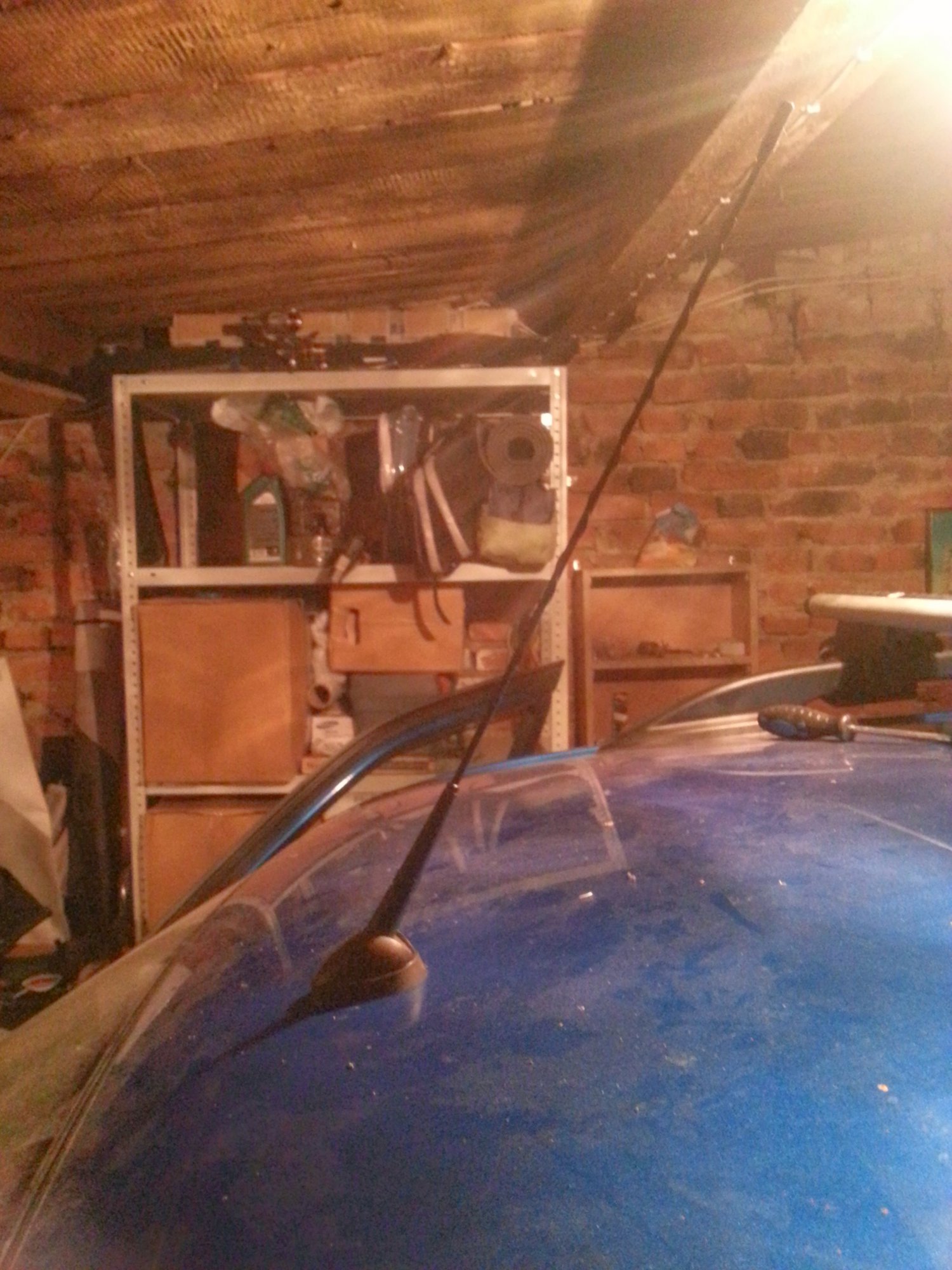

Угол наклона антенны.
Stronglori
9 Июль 2011
Suzuki Ignis, 1985, 1,3, МКП, синий.
Прочитал в мануале, что угол наклона антенны можно менять вручную. Попробовал, не получается. При сильном нажатии на корень антенны начинает играть металл крыши, а она ни с места. Может там хитрость какая-то есть? Или просто надо силиконом (или чем другим) брызнуть?

Сними заглушку на основании антенны и слегка приотпусти винт.

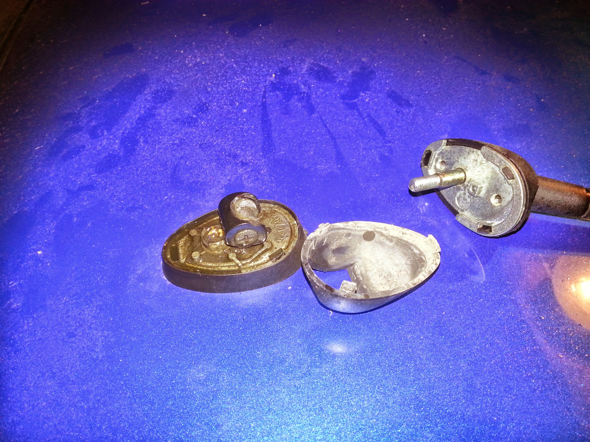

Вот и у меня сломалась антенна. Вскрытие показало,что отвалились щёчки П-образного крепления к ушку основания и всё держалось на честном слове. Кусок люминя, напильник и пол-часа времени реанимировали антенну.
Т.е., если не обломано ушко на основании,то починить несложно.

Периодическое складывание мне не помогло.
Ломается не от излишних усилий,а от того, что внутрь держателя попадает вода, реагенты и вымыть их оттуда весьма сложно. Кроме того, крепёжный винт стальной и контактирует с силуминовыми ушками. Вот такая пара металлов плюс вода провоцируют коррозию. Потому и ломается.
Лучше снять пластмасску, закрывающую подвижную часть и обмазать толстым слоем густой смазки. Видно не будет, зато коррозии не будет.

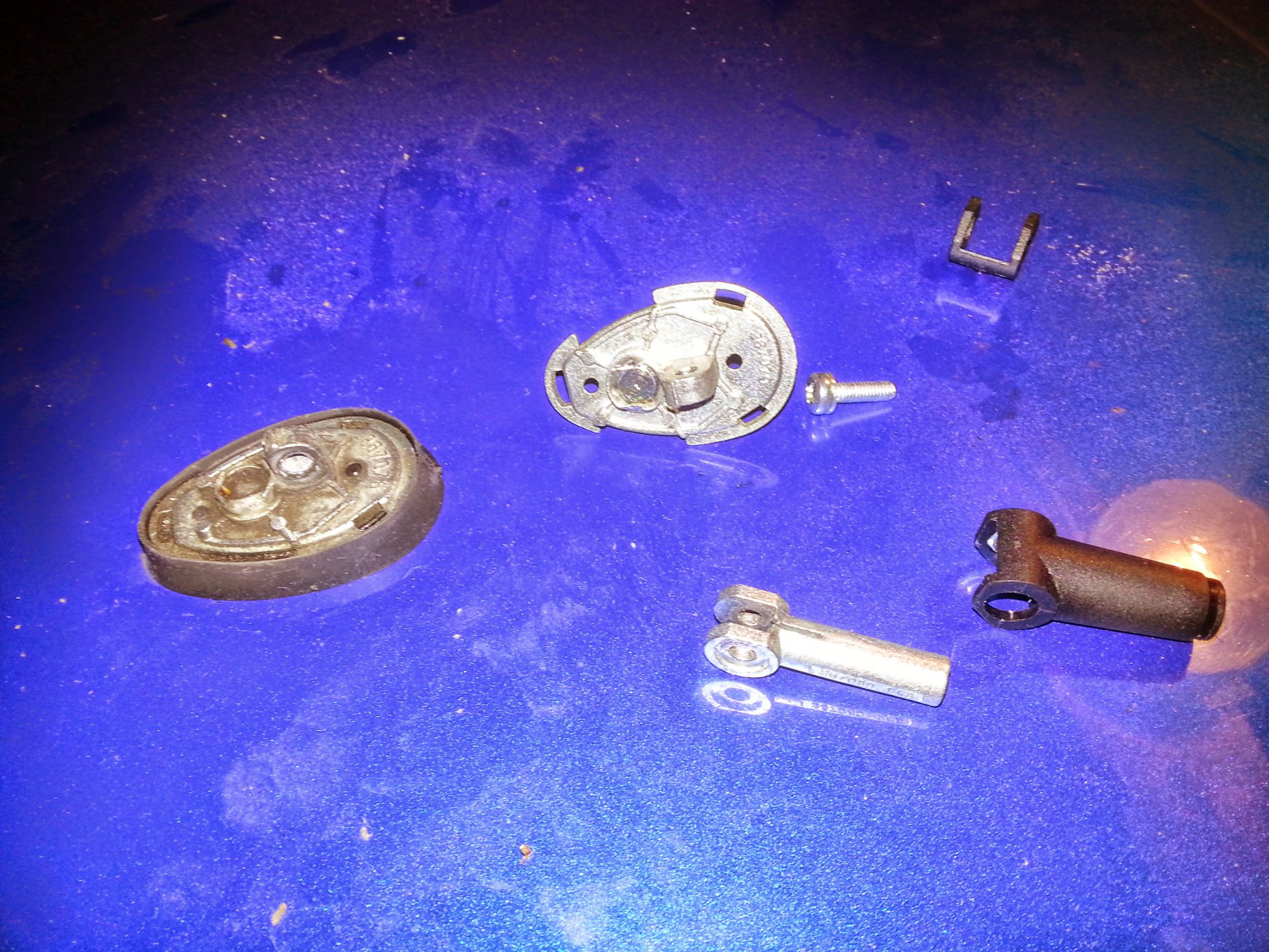

Вот и у меня доскладывалась антенна... :( Сложил для переезда, а потом начал раскладывать и полетела она...
Менял ли кто антенну на рестайле? Можно ли как-то разобрать основание антенны не снимая её с крыши с целью замены/ремонта начинки?
Ибо в соседней теме озвучивалось, что к гайке крепления антенны подлезть без вандализма не реально в рестайле :(

Это здорово, но у меня она складывалась и раскладывалась без проблем. Летом складывал почти каждые выходные, что бы под навес заезжать на даче. Да при поездках на рыбалки, что бы лодку на крышу закинуть приходилось убирать антенну.
А тут сложил, поездил неделю, начал раскладывать и отломалась где-то на середине хода. Похоже забилась дерьмом и подмёрзла.[DOUBLEPOST=1426496102,1423044011][/DOUBLEPOST]В итоге, моём случае, серьга в основании антенны осталась целой. Раскошелился и купил оригинальное основание антенны, заменил поломанную деталь, прошёлся медным спреем по трущимся узлам и собрал всё как было.
Не похвалю. Купил.. заменил, так каждый может. Не вижу русской смекалки.
anubissk
31 Май 2012
223
Щербинка
Suzuki Ignis 2007г 4x4, М15А
Можно было бы и выточить, но решил расставить приоритеты по другому. Поменял антенну, повесил фаркоп и уехал на рыбалку :)
