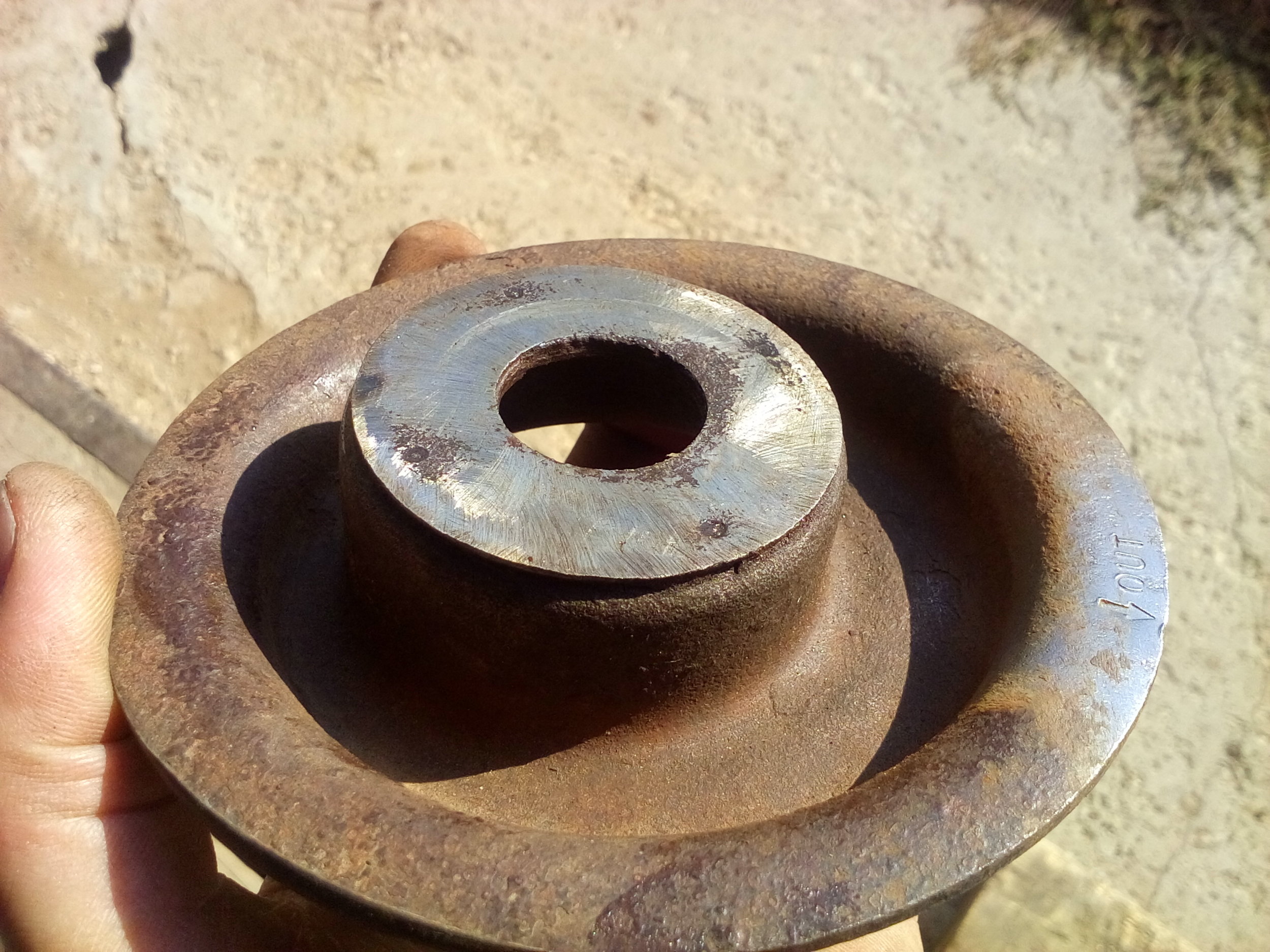

Отметка OUT нанесена на максимально удалённой от центра, точке окружности чашки. 20190928_143003.jpg
При установке на пружину, должна смотреть на ступичную гайку.

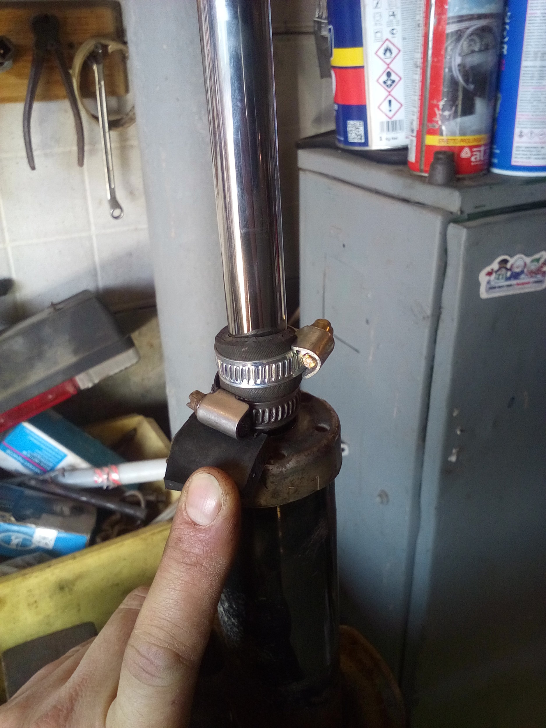

Уползающий шток амортизатора можно закрепить кусочком резинового шланга и хомутами. Один тянет до упора вверх, другой затягивает хомуты. Можно одному, но тяжеловато. 20190928_141944.jpg После сборки не забудьте их снять.

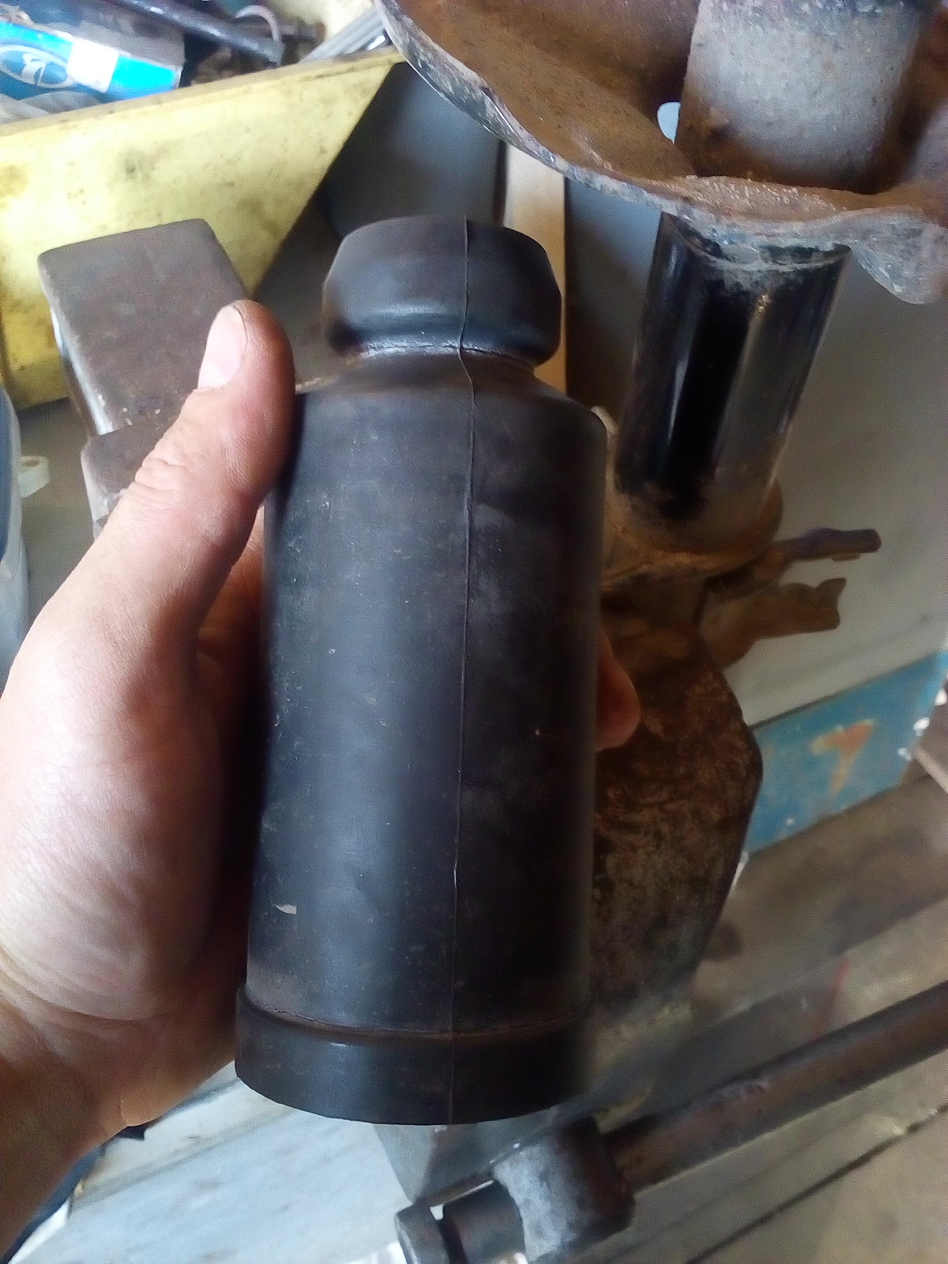

Пыльник от Игнис 1 прекрасно подходит на Игнис 2. Например CS29004 JIKIU. 20190928_141951.jpg
