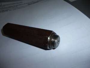

Начала появляться ошибка 0420 - проблемма с катализаторам, вот думаю поставить вот такую обманку http://www.volvo850....lay/L2obman.htm
если кто то уже делал подскажите наши SX4 размеры, соответствуют ли они тем, которые на чертежах? если у кого есть реальные чертежы на SX 4 выложите плиз, думаю будет всем полезно!

да, и еще забыл добавить, что человек спросил про чертежи проставки под лямбду, а я ему ответил что такое не прокатит. и многие другие обманки тоже.

сегодня поставил проставку (обманку), посмотрим что из этого выйдет! если не спасёт выбъю нафиг катализатор, машинка вздохнёт с облегчением :D

проставка как на чертежах, единственное что дырка на чертежах сильно большая! мне сделали около 3 мм! уже вот больше 1000 прошел! никаких изменений в работе нет! и расход и запах не изменился! а главное не появляется эта надоедливая лампочка!

у мну тоже горела лампа, неоднократные попытки стирать ошибку - вылазит через 200...500км опять...
вообщем выбил кат - один фиг не работает!
лампа пока не горит!
проставочку приготовил, но пока не ставил...
такую-же но 35мм поставили на приору без ката - вылечилось.
зы по ссылке с вольвы - чертежи не совсем корректные - особенно послединий!:)
самый надёжный вариант - отнести СВОЙ! (они могут отличатся размером рабочей части хотя резьба одинакова) датчик токарю и пусть выточит несколько вариантов длинны...дыру во всех имхо 3мм оптимально.
