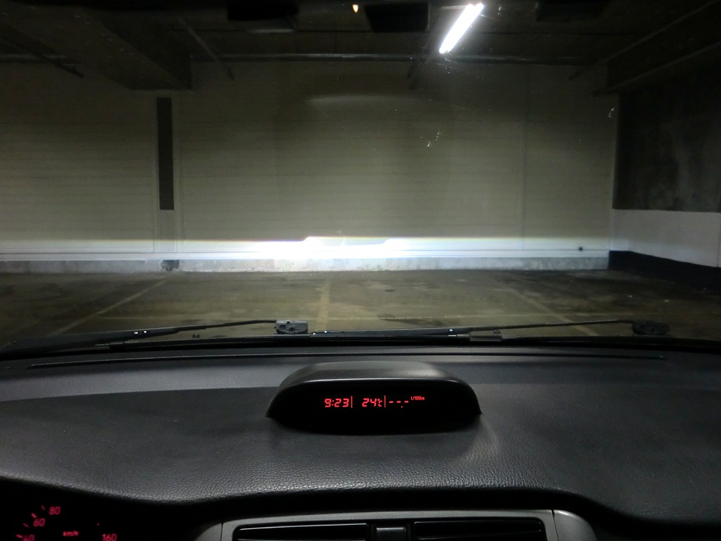

Вот и дошли руки написать отчет об установки би-ксеноновых линз Morimoto mini на Suzuki Liana.
Линзы блоки и лампы заказывал из Китая, качество изготовления среднее.(это не мои фото, но комплект такой же) Обведенный винт и два других пришлось заменить, они выступали, из-за этого не лезла лампа.
1. Снимаем фары.
2. Разогреваем герметик, мы использовали коробку и тепловую пушку.
3. Снимаем стекло и крепим линзу.
4. Переходник немного пришлось подточить что бы вывести провод шторки дальнего света.
5. Опять отправляем фару в коробку, разогреваем герметик и закрываем фару.
6. Крепим блоки
7. И проводку
8. Устанавливаем фары.
9. Результат днем
10.Результат ночью
11. Ближний свет
12. Дальний свет

Да, goloubovski, место для блоков и реле выбрано неудачно! Рядом с бачком омыывателя - будешь постоянно поливать их водой и омывайкой - не есть хорошо. Накрой или переставь поглубже или подальше.

Да вроде на это никто не смотрит, например на некоторых Субарах со штатным ксеноном нет омывытелей. На БИксенон авто корректор как я понял не обязателен.

ИМХО: Колхоз это. Свет не сфокусирован, освещает все вокруг. Слепить встречных будет неподецки.
Тро-ло-ло?
Свет как раз сфокусировал линзой. Ни разу никто не моргнул

Да потому что задрало уже моргать. Толку ноль. Абсолютно все колхозники уверены, что их ксенон никого не слепит. Конечно, они все дебилы у них колхоз, а у меня все правильно.
Вы как это не печально, тоже свято в это верите.
И самый главный аргумент: "Мне никто не моргает". Можно подумать, что если Вам будут все моргать, то Вы выкинете этот колхоз на помойку не пожалев потраченных на него денег.
Мало ли что на дореволюционных авто, ксенон идет без омывайки и автокоректора. Раньше на авто не было ABS, SRS, ремней безопасности.
На Вами сделанные фото посмотрите, встречка освещается как обочина, если не больше.
Без обид, былаб возможность, каждого останавливал и бил по башке, пока не поумнеет.
Только все равно толку не будет. Но тут уж ничего не попишешь, русский менталитет.
Все выше сказанное ИМХО. Задрало просто.
Володя (Kasik) ты грамотный человек, не трать ты деньги попросту, все равно не сделаешь как положено.
Да кстати за колхозный ксенон в Европе могут строго наказать. Там полицмену ничего объяснить не получится. Разговор короткий, не предусмотрено конструктивно, значит колхоз, значит запрет на эксплуатацию.

Частично соглашусь с тобой, но лишь частично!
Колхозный ксенон - зло! Если он сделан простой заменой лампочек в обычных рефлекторных фарах. Я так делал, получал "моргания" встречных, как ни опускал фары корректором. В итоге снял его, понимая, что хорошо только мне. Ну и запрет конечно еще подстегнул, хотя все равно я снял бы - хотел переделать на "правильный" линзовый ксенон.
Те, кто ставит линзы - на пол пути к правильному ксенону. Почему на пол-пути? Просто как я вижу (не только визуально, но и по опросам), многие водители даже с обычными "правильными" рефлекторными фарами и галогенками внутри них не удосуживаются правильно отрегулировать фары. Всего-то потратить 300 руб. надо за регулировку на стенде на сервисе, а не "на глаз" у стенки гаража. Если уж галогенники каждый второй на дороге слепят, то тем более после установки ксенона надо обязательно отрегулировать фары на стенде. Особенно после установки линз!!! Вы же снимаете фары, меняете их конструкцию, сбиваете регулировки... Многие думают: воткнул линзы - это решение всех проблем. Нет!
Поэтому, после установки линзового ксенона (другие колхозные ксеноны даже не рассматриваю) сперва обязательно надо отрегулировать фары на стенде!!!
Далее - омыватель и автокорретор. Можно долго спорить, требуются ли они, или можно обойти эти требования. Ну купите себе хотя бы самый дешевый омыватель Sho-Me и поставьте. По сравнению со стоимостью линз омыватель просто копеечный! Да, эффективность дешевого оставляет желать лучшего, но все же хоть основную грязь в плохую погоду он собьет, что уже улучшит самочувствие встречных водителей. Равно и автокорректор: есть не дорогой вариант, как я себе купил. 4000 рэ - это не 15-25 тыщ, которые просят за дорогие автокорректоры. Один из товарищей-одноклубников уже установил себе линзы, омыватель и такой корректор и спокойно прошел техосмотр без взяток. Причем автокорректор проверили при осмотре - отработал все правильно.
Поймите, если все эти требования выполнить, то свет фар будет правильный, по всем требованиям, не будет слепить встречных водителей. Вот тогда это уже правильный ксенон. Только одно отличие у него от заводского - "липовое" клеймо на фаре. Причем при желании и наличии дополнительных денег и клеймо можно получить вместе с сертификатом на фары официально, пройдя специальную комиссию. Просто это хлопотно и дорого, поэтому практически никто этого не делает.
Лично для меня самое важное - создать правильный свет фар, удовлетворяющий всем нормам и требованиям, чтоб было хорошо не только мне, но всем окружающим водителям. В данном вопросе это не просто удовлетворение необоснованных требований ГОСТов, а безопасность движения. А вот решение бумажных вопросов "узаконивания" сделанных фар считаю отчасти бюрократической проблемой. Будет возможность, попробую и это требование выполнить, правда пока не знаю как и где.
Так что, SERGEY1504, я как раз стараюсь сделать все как положено, правильно, не просто чтоб светлее дорога была для меня (и только для меня). Пока я не нашел автокорректор я и думать перестал о линзах!
