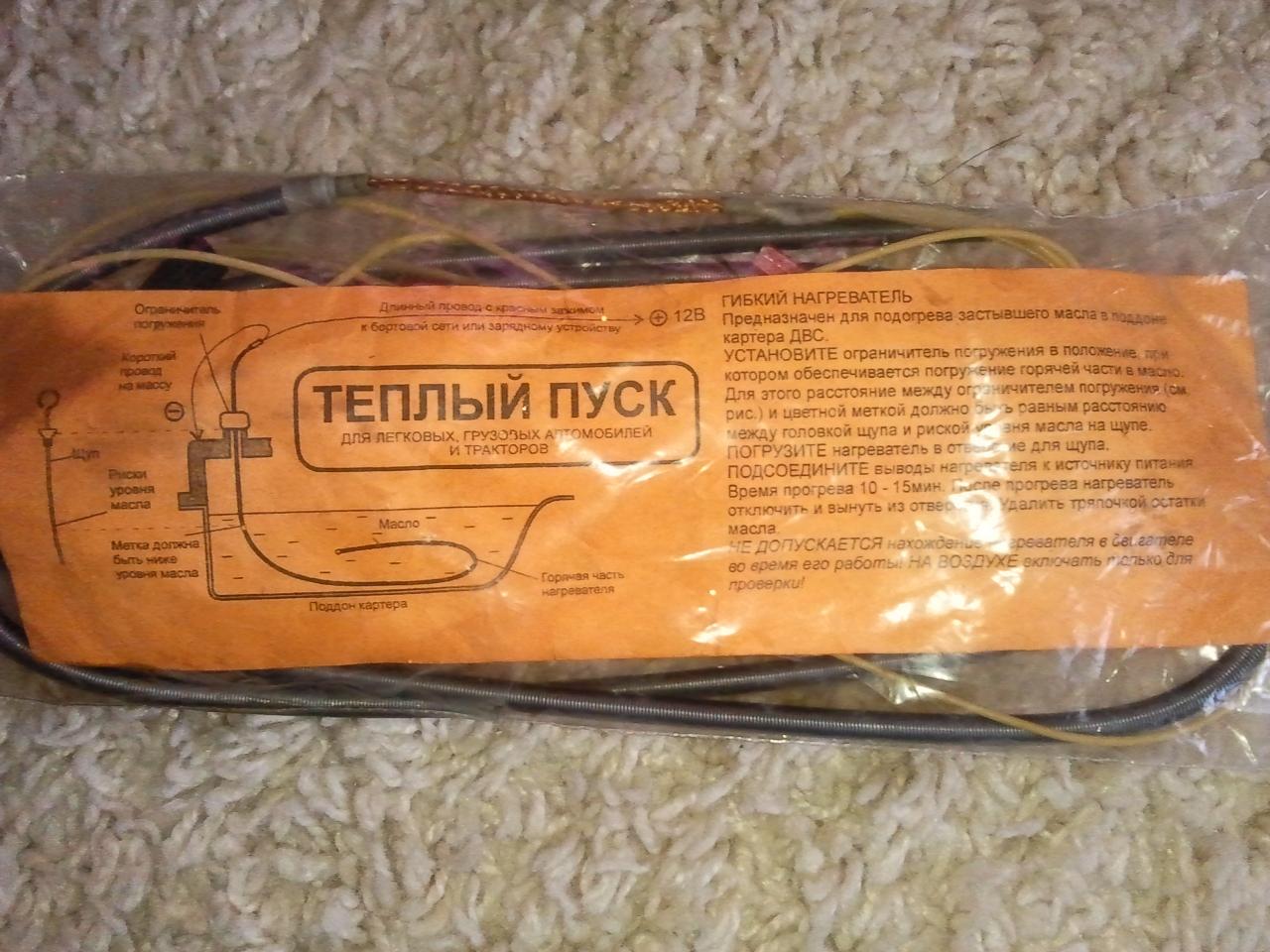

Доброго времени суток! Приобрел по случаю прибор или что то вроде того, для облегчения зимнего пуска, называется "Теплый пуск"(См.фото). Действует следующим образом - гибкий стержень опускается в место щупа в поддон двигателя и нагревает масло в течении 10-15 мин, питается от аккумулятора, мощность 100Вт., температура нагрева до 120 гр. Кто пользовал данный девайс или что то знает о выше упомянутом приборе прошу рассказать о нем - плюсы если такие есть, ну и конечно минусы, а самое главное есть ли в нем смысл?

Черт его знает!;)Как то в -30 стоять и смотреть как он там наверное разогрел масло,а может и нет!И не дай бог с огнетушителем носиться придется.:DВообщем сомневаются мужики...

Смысла спорить нету,ибо надо тестировать данный агрегат в реальных условиях.
А если честно фуфло,ибо в -20,100ватт это неочем...
Для сравнения в чайнике(электрическом) порядка 2500ватт.
Далее из минус вытаскивание запихивание туда сюда,а это удаления энного колличества масла из движка.
Каждый день будете пихать туда сюда?А щуп не развалится?
Единственный реальный плюс этой приблуду,запуск движка посл длительной стоянки(от 3 дней) тогда несомненно это актуально.
Для проверки девайса возьмите 2 литра отработки,засуньте в морозилку на часика два,потом выньте и засуньте приблуду на 15 минут,если он за это время сделает масло очень теплым(руке конкретно горячо) то эффективность есть,а если оно будет ели туплым,можете смело выкинуть.

При мощности подогревателя в 100 Ватт за час маслу будет передано 360000 Джоулей энергии, за 10 минут - 60000 Дж. При удельной теплоемкости масла в 2090 Дж/кг*С для нагрева 4 кг масла на 1 градус потребуется 8360 Дж. Поделим 60000 на 8360 и получим 7 градусов. И это в идеальном варианте - разогрев масла в банке.
На практике используется удельная теплоемкость двигателя (1880 Дж/кг*С) с массой в 200 кг и потерями тепла в 25%. В этом случае все вообще печально - 0,12 градуса и потребное время на прогрев порядка 50 часов.

Не путайте,ТЭН этот тот же самый элемент электрочайника с мощностью от 1.5квт,а тут речь фсего о 100)

Глядя на внешний вид сего девайса,кажется что при его инсталяции или же наооборот его вынимания,есть вариант что возникнут форс мажоры и что нибудь коротнет и проводочек какой нибудь раскалиться до красна и при наличии на нем масла полыхнет за милую душу.;)
А там уж как повезет!;)
Вообщем доверия внешний вид не внушает,и рисковать я бы не стал!ИМХО!
А так есть еще куча вариантов паяльная лампа,газовые горелки и тд. и тп.

сама картинка инсталяции меня пугает до ужаса/// вот как представлю что у меня там что то в картере так свободно валяется? а потом при запуске как намотает куданибудь.... :wideyed:

Питание от АКБ убьет холодный АКБ, так что он даже "разогретое" масло не захочет вращать. Если ставить, то надо ставить DEFA

300р. Дешово и сердито.
